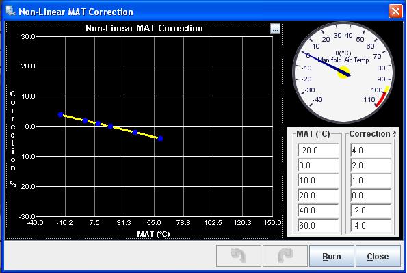

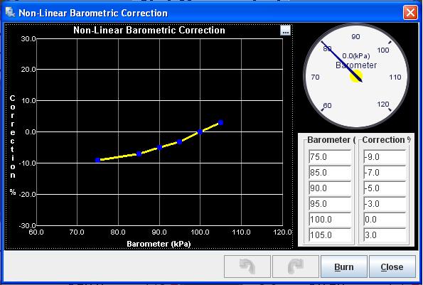

Welche Einstellungen habt ihr?
Ich habe aktuell das, aber ich habe das Gefühl - gerade die MAT Korrektur - das ist Murks.
Im Englischen MS Forum stand was von 50% Ideale Gasgleichung und dann das ganze mit nem INI Hack invertieren?
http://www.msextra.com/forums/viewtopic ... 94&t=30599
Ich weiß, hier gab es schonmal ein Thread aber irgendwie "verlief" der im Sande.
Die Barokorrektur sehe ich mal als ist ok an... aber MAT... 20°C und 40°C sollten halt nicht unbedingt durch die EGO aufgefangen werden (damit ich den Regelbereich nicht so groß
- MAT1.JPG (46.65 KiB) 7164 mal betrachtet
- baro1.JPG (46.18 KiB) 7164 mal betrachtet

meine einstellungen sind sehr ähnlich +- 1-2% zu deinen bildern!
Re: Baro / MAT Korrektur
Und wieviel Gego hast du da?
Acki hat geschrieben:Und wieviel Gego hast du da?
um 100% was sonst?
Ich Frage weil ja über die Gego erkennbar ist wie gut die Tabelle passt.
Baro scheint ganz ok zu sein, MAT hatte ich letztens eingestellt, nun muss das Kennfeld natürlich angepasst werden.
Was hast du wo anders?
du meinst jetzt nicht das ve tabel (kennfeld)Acki hat geschrieben: nun muss das Kennfeld natürlich angepasst werden.
du meinst das baro/mat "kennfeld"!
mein baro geht linear von 60kpa/-16% bis 110kpa/4%, getestet/gefahren von 83kpa bis 102kpa!Was hast du wo anders?
mein mat auch linear von -20°C/2% bis 80°C/-3%, getestet/gefahren von 5°C bis 45°C!

Nochmal zum Verständnis.
Speeddensity - nutzt die Ideale Gasgleichung (zwischen 0 und 100% - der Einstellwert) und mit der Korrektur kann ich da noch rumtricksen?
Also nicht lineare Korrektur auf 0 in jedem Temperaturbereich wäre dann strickt nach der Gasgleichung?
Finde die Berechnungsformel nicht im Manual.
Ich weiss jetzt nicht bei wem der Denkfehler liegt... (ich habe die MAT correction genau andersherum)
Bei kalter Luft kann mehr Luft mit weniger Sprit verbrannt werden, d.h. ich brauche da weniger Sprit e.g. negative Werte.
Bei warmer Luft kann weniger Luft mit mehr Sprit verbrannt werden, d.h. ich brauche mehr Sprit, e.g. positive Werte.
Oder liege ich mit meiner Denkstruktur falsch?
es wird nicht luft, sondern kraftstoff verbrannt, luftsauerstoff ist der katalysator....folglich kann mehr verbrannt werden je mehr luftsauerstoff vorhanden ist, daraus ergibt sich je kälter desto mehr kraftstoff also positive anreicherung.
Polo 8V Alpha_N MS2Extra 310
und auch getestet/gefahren?Zaphod hat geschrieben:Ich weiss jetzt nicht bei wem der Denkfehler liegt... (ich habe die MAT correction genau andersherum)
soweit richtig von dir! kalte luft viel kraftstoff und warme luft weniger kraftstoff!Bei kalter Luft kann mehr Luft mit weniger Sprit verbrannt werden, d.h. ich brauche da weniger Sprit e.g. negative Werte.
aber, ms macht schon automatisch eine korektur für mat und barro! wenn du mit den korektur werten der ms nicht glücklich bist kannst du in den mat oder barro korektur tabel nachbessern, dabei korigierst du das hinterlegte korektur tabel (nicht sichtbar) um den + oder - wert den du eingetragen hast!

Das wollt ich wissen, danke. Jetzt wird auch das Problem klar.
Bei niedrigen Drehzahl wirkt sich das weniger stark aus als bei hohen und dann noch der Heißstart wo abgemagert wird obwohl es nur am eventuell trägen Sensor liegt.
Ich werde mir nochmal alte Logfiles angucken und vergleichen - ob ich wirklich soviel anders haben will und nicht lieber EGO die Arbeit machen lasse...

Ich hab dass anhand der Leerlauf AFRs angepasst, welche bei heisser Luft deutlich magerer waren, als bei kalter Luft.
Ich habe allerdings die MAT Korrektion bei 50% stehen.
Heiß läuft er aber fetter. Bei dir schießt die Korrektur quer.
Das bemängeln viele im Ami MS Forum.
Heißstart mit trägem MAT Sensor.
