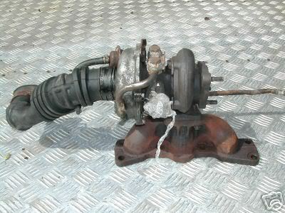

Da ich an meinen Dai jetzt mehrere Krümmer Versionen hatte, muss ich sagen, dass gleiche Rohrlangen usw. für die Abgastemperatur nicht ganz unerheblich sind.
Version 1
Der original Krümmer ist ein Stauladekrummer und ein schlechter Witz... Von 34mm Auslass Durchmesser am Kopf verringert sich der innen Durchmesser beim Krümmer sogar auf 32mm(!). Zylinder 1und3 haben extreme Winkel und Zylinder 2 feuert direkt in die Turbine.
Unter Volllast kamen folgende Werte zu Stande.
Ladedruck 1.2Bar, AFR 11.5 -> AGT 1000C+
Bild stammt aus dem Internet und zeigt den krümmer mit dem originalen Lader.

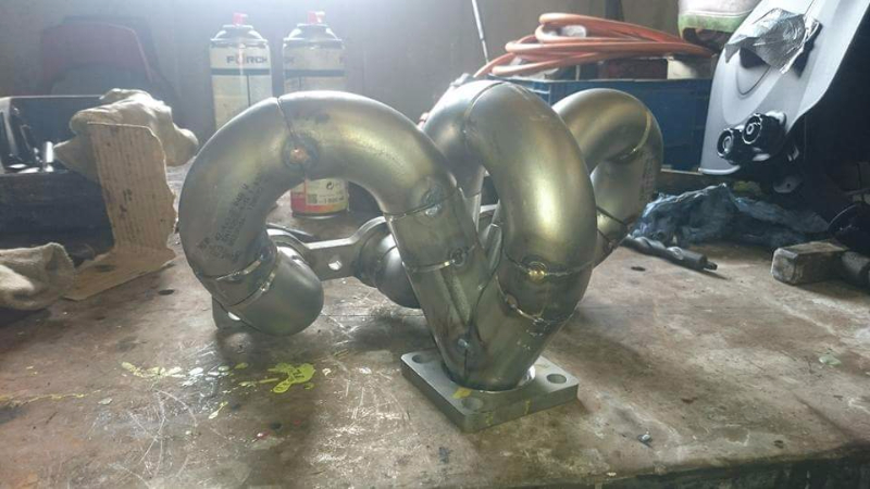

Version 3
Komplettes Ram horn. Alle Wege vom Ventil weg auf 1,5cm genau, Radien in den Bögen etwas größer gemacht, steiler Winkel im Einlass.
Das mit der Zündreihenfolge hat sich bei einem 3 Zylinder mit 1-2-3 Zündung von Haus aus erledigt. :lol:
Ladedruck 1.2Bar, AFR 11.5 -> AGT knapp 900C

Original
Original
Version3
Version3
