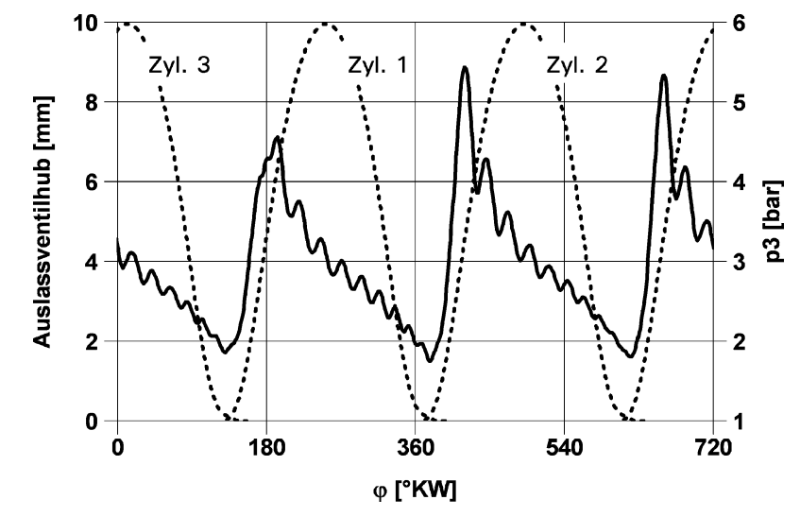

Re: Komische Prüfstandmessungen...
Zwischen 3700-5300 geht dir fuellung verloren.
Erst wenn der abgasgegendruck ansteigt wird es besser.
Du blaest unverbranntes frischgas in den auslass und heizt den lader zusaetzlich auf.
Ein vergleich der steuerzeiten wirds wahrscheinlich schon zeigen.
Mal ganz blöd gefragt: ist das nicht genau die falsche Richtung? Möchte man bei steigender Drehzahl die Überschneidung nicht eigentlich verlängern um die Füllung zu verbessern?ChristianK hat geschrieben:Was ich mir zwischenzeitlich noch überlegt habe: Wie steht es um das Thema Nocken? Ich habe beide Saugerwellen drin. Und Phasensteller. Also ab 3650 weniger Überschneidung als im Teillastbereich.
Ich editiere mich hier mal selbst: Mit "ab 3650 weniger Überschneidung als im Teillastbereich" ist wahrscheinlich gemeint dass ab dieser Drehzahl die Einlassnocke auf "spät" verstellt wird und deshalb die Überschneidung kleiner wird. Also alles gut.
Ja, Aber ich kann ja nur die Einlasswelle verstellen. Früh und spät. 18° Differenz. In den VW SSP's sprechen die von "Drehmomentstellung" und Leistungsstellung. Wobei ich eher von Ökostellung und Leistungsstellung ausgehe. Bei höheren Drehzahlen in Richtung früh zu verstellen würde ja ebenfalls keinen Sinn machen, oder?
Ich habe versucht, die Nocken in den Cycle einzuzeichnen. Problem sind mal wieder die erhältlichen Daten von VW. Irgendwie alles dämlich. Ähnlich wie schon bei den von Robert geposteten Zündkennfeldern, wo es keinen einzigen unkorrigierten Betriebspunkt gibt, der unkorrigiert ist, ist auch aus den Zeichnungen und Tabellen nicht wirklich ersichtlich, wie die Daten der Wellen ausschauen...
Es wird von Rampen gesprochen und von der Öffnungszeit bei 1mm Hub. Soweit klar! Irgendjemand von VW hat in einem Thread gesagt, die "Zeit" von 0-1mm Hub seien bei diesen Wellen ca. 15° Zusätzlich hat er die Rampen aufgeführt.
Also entweder öffnet die Auslasswelle von Null bis Null mm 256° oder 226°, wenn die Rampen die "Zeit" zwischen 0mm und 1mm Hub darstellen.
Vielleicht weiß auch da jemand etwas....
Bei 256° würde die Auslasswelle 84° vor UT öffnen.
Bei 226° würde sie dem entsprechend 54° vor UT öffnen.
Der Schließzeitpunkt ist mit 8° v. OT angegeben.
Hub 10,4mm
Mann muss sich vorstellen, dass die Kurbelwelle fast wagerecht steht, wenn der Auslass mit 256° zu öffnen beginnt. Also voll im Powercycle.
Teilenummer 058 109 022 D (058K)
1,8T Nocke wäre folgendermaßen:
Teilenummer 058 109 022 B (058H)
Öffnungszeit ebenfalls 210° bei 1mm Hub, allerdings mit nur 9,3mm Hub.
Schließzeitpunkt wird mit 10° v. OT angegeben.
Wäre bis auf 2° und den Hub also identisch.
Keine Ahnung, was ich davon halten soll. Die Unterlagen sind einfach Mist!
Version 3:
Catcams schreibt diese als OEM Variante aus. Keine Ahnung, ob die dafür einfach Serienwellen vermessen haben:
http://www.catcams.com/products/camshaf ... TUP_id=136
Und diese z.B. als SportNocke:
http://www.catcams.com/products/camshaf ... UP_id=2375
Wenn ich mir die Catcams Daten ansehe, passt das mit den Rampen und den Grad von 0-1mm ganz gut zusamen. Also öffnungszeit von 0-0mm wären dann die 256°. Mit Einlassschluss 8°/10° ist anscheinend der Zeitpunkt gemeint, bei dem die Welle wieder auf 1mm Hub steht. Dem entsprechend verschiebt sich das Fenster um 27° (Zeit von 1-0mm und Ablauframpe) nach hinten.
Somit sollte die Saugerwelle bei 57° v. UT öffnen. Die TurboWelle sollte damit bei 59° v. UT öffnen.
Kurios... Irgendwie scheint es nicht so, als wenn die Turbowelle das Problem beseitigen würde.
Was wäre denn, wenn man mittels verstellbarem NW Rad die Auslasswelle vielleicht 4-6' später stellt und das Kettenrad neu aufschrumpft, so dass die Einlasswelle wie gehabt zu den originalen Zeiten öffnet? Aufschrumpfen ist einfach. Aber wenn es kein Sinn macht, ist das natürlich unsinnig.
- Beiträge: 2278
Hier mal noch zur besseren Vorstellung eingezeichnet. Nicht hübsch, aber ersichtlich...
Das sind die Sauger Nocken auf früh und spät. Jeweils zusätzlich mit 1mm-Marke
