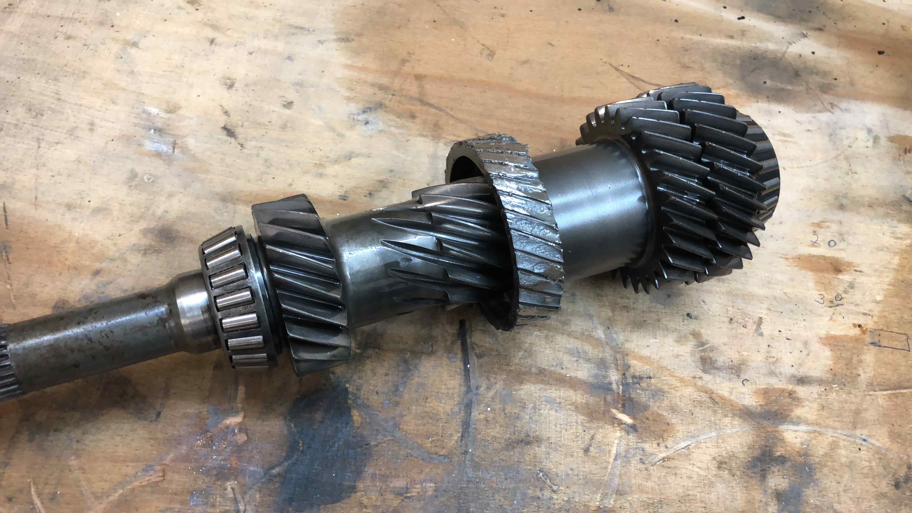

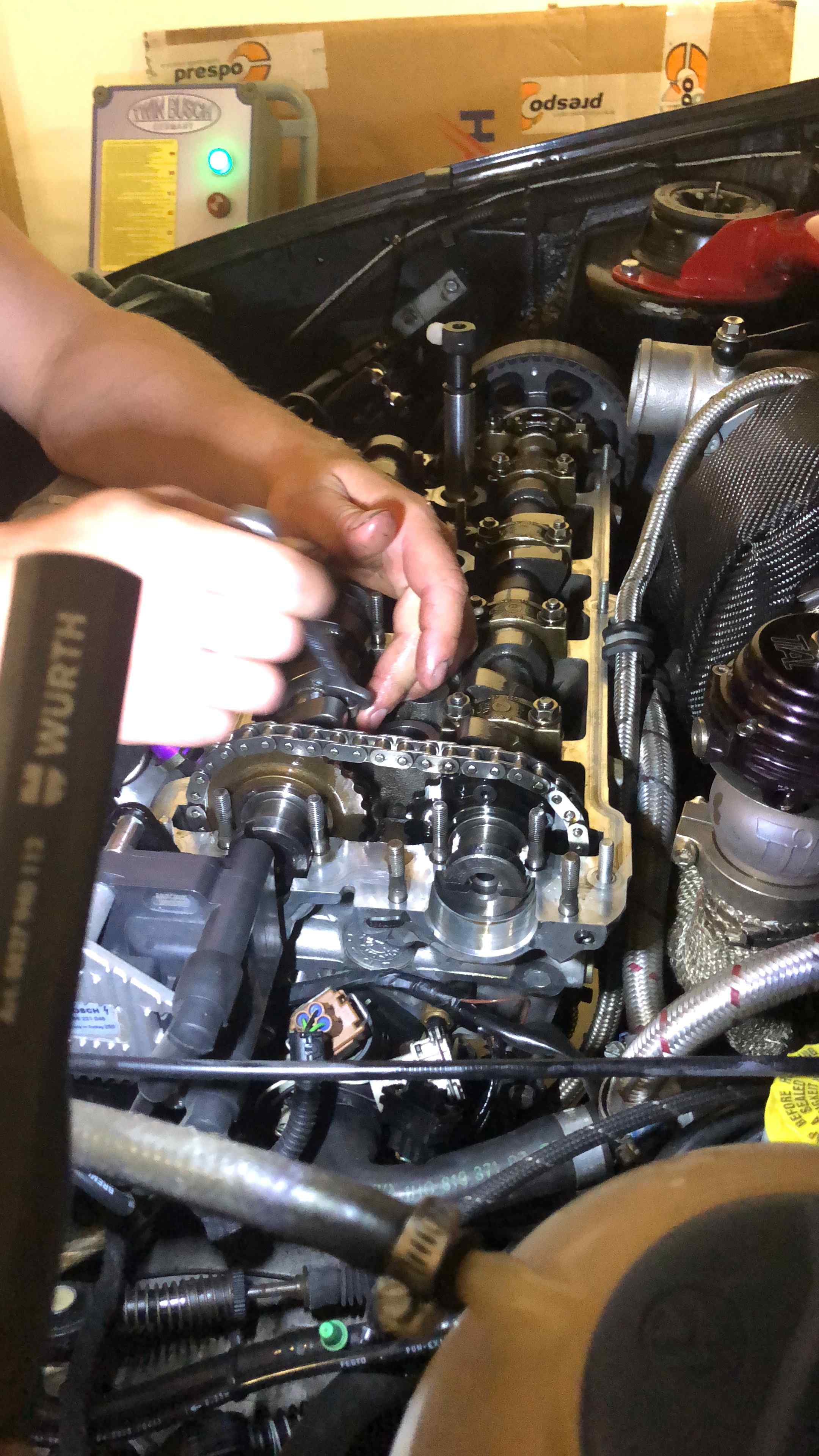

Zunächst mal habe ich neue Nockenwellen von CatCams drin.

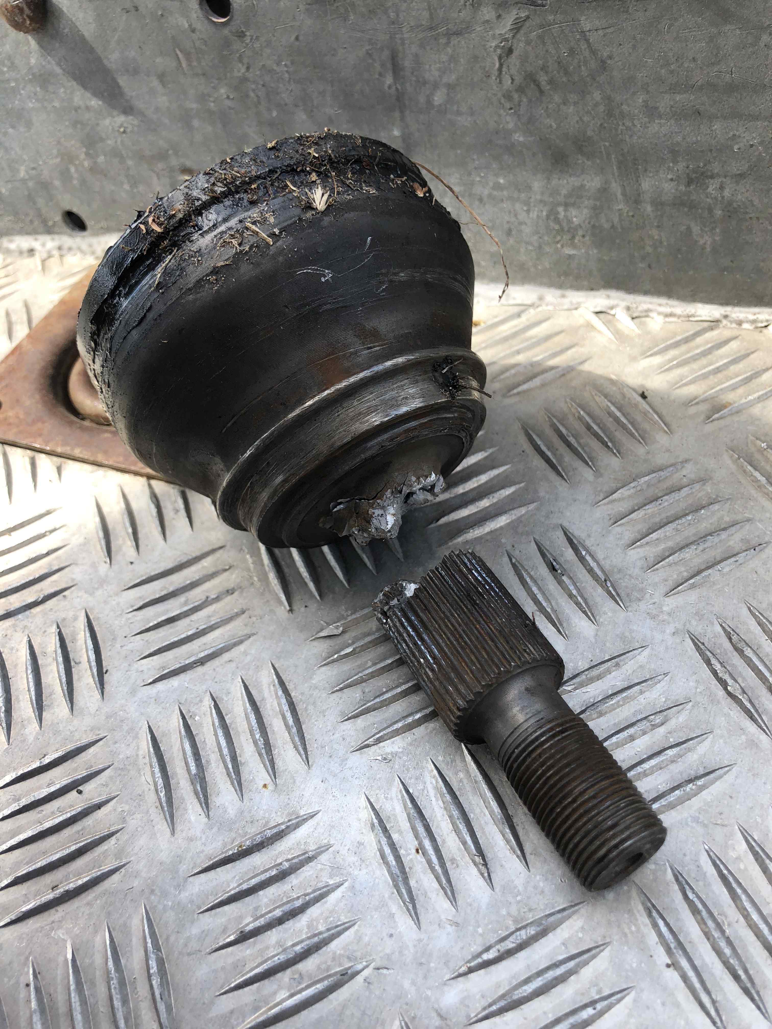

Die auch Prompt dazu geführt haben das sich mein vierter Gang verabschiedet. :-)
Auch meine Antriebswelle hat bei einem Start in Hockenheim einfach gesagt, nee, iss nicht....
Leistungsmäßig war es gar nicht so viel mehr was ich die Nocken gebracht haben. Da war ich eher etwas enttäuscht.
Der Prüfstand sagte 640PS bei 7900 1/min allerdings 696Nm.
Zum Vergleich, vorher hatte ich 602PS und 645Nm.
Grund dafür wahrscheinlich meine kleine Abgasseite. Die ich dann auch noch einmal getauscht habe.

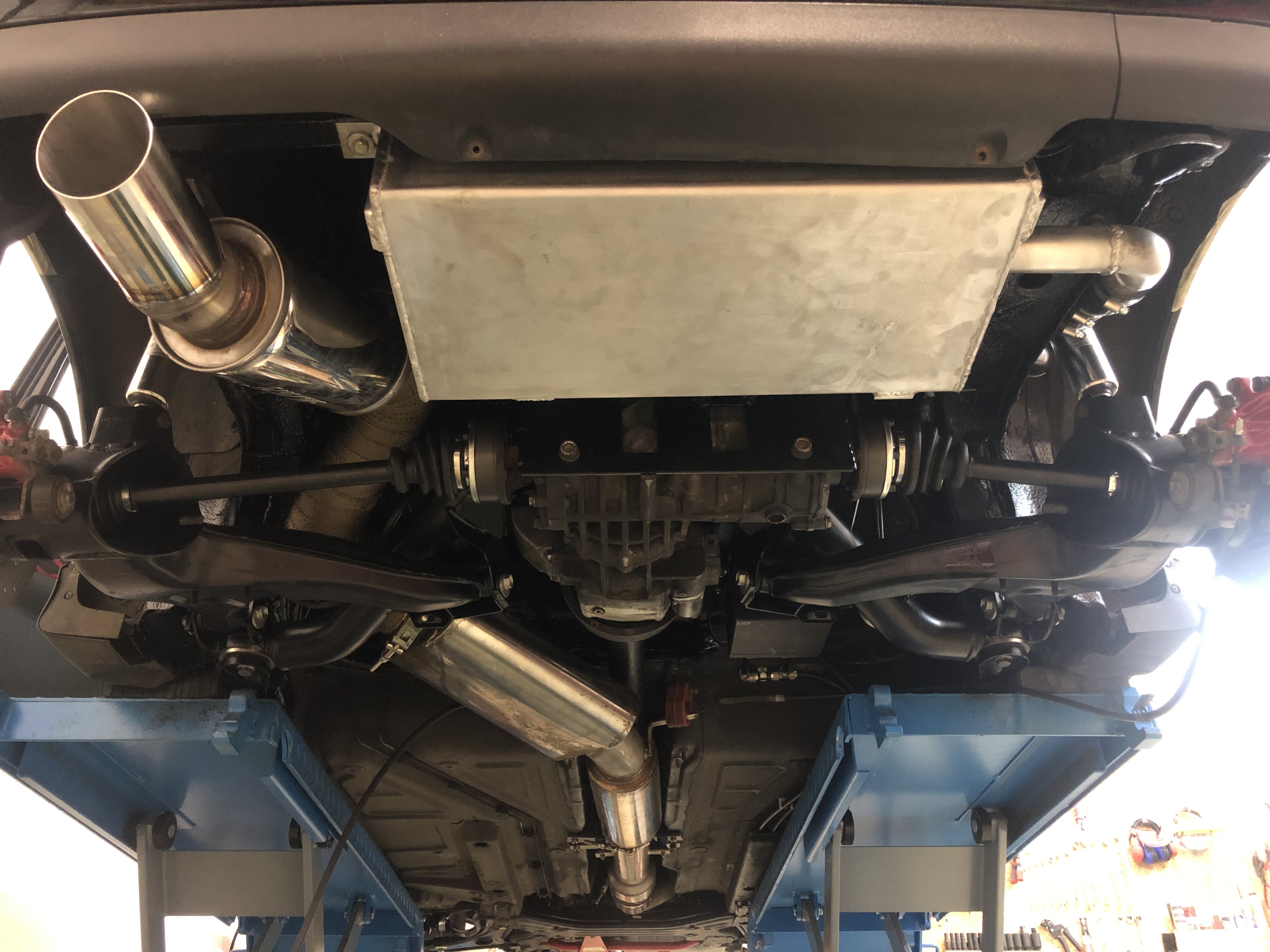

Kurz zusammengefasst für alle hier, Allrad ist drin und funktioniert perfekt.
Ersten Allradstart bereits auf Straßen geprobt. Dank Sperren vorne und hinten drehen alle vier schön durch.
(2.57 MiB) Noch nie heruntergeladen
Von außen natürlich wieder alles so das man nichts erkennt. :D
(1001.78 KiB) Noch nie heruntergeladen
(547.06 KiB) Noch nie heruntergeladen
Ein langer Weg war es bis dahin. Achsaufnahmen, Kofferraumboden, Achse selbst, Schaltung, Getriebe, Elektrik usw. mussten angepasst werden.

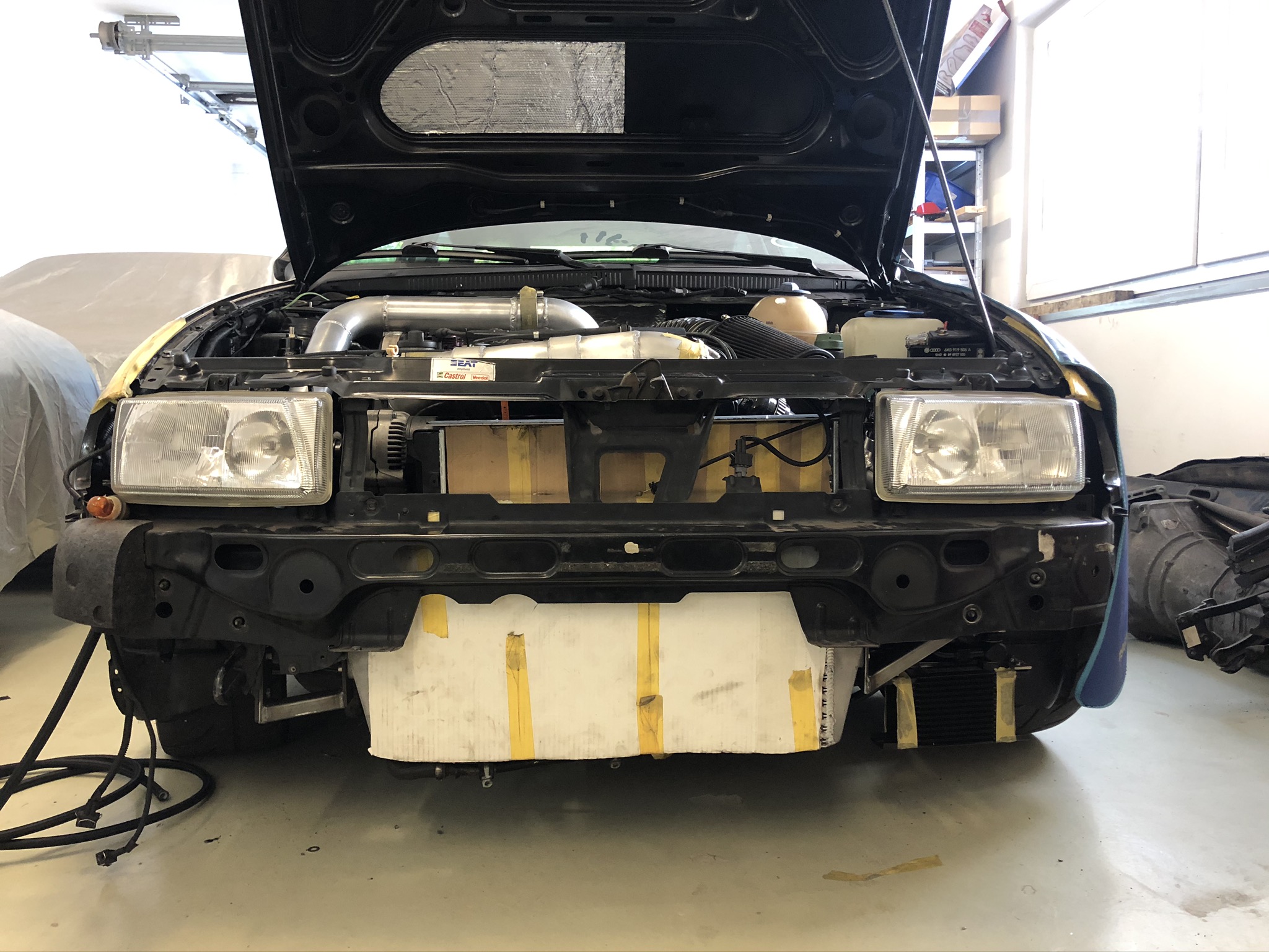

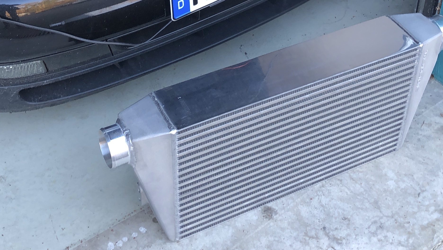

Das Ding hat Abmaße von 300 x 600 x 114. Soll angeblich 1000PS können. Da ich bei meinem alten China LLK immer Probleme am Ende der Viertelmeile hatte was die Ansauglufttemperatur anging war ein neuer ein MUSS für mich beim Umbau auf einen größeren Lader.

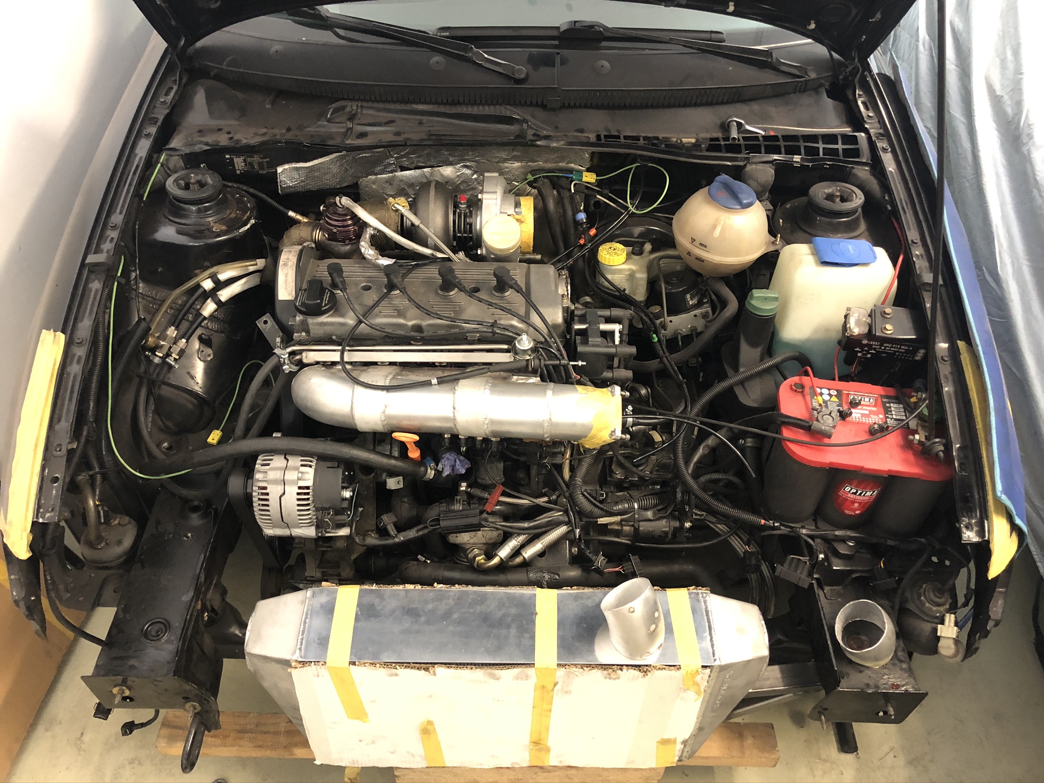

Dadurch das das Ding so unglaublich Dick ist, musste ich den Kühler weiter nach hinten setzen und meinen Schlossträger ein "wenig" bearbeiten.
Wichtig für mich ist ja immer, das man von Außen nichts sieht und diesmal wollte ich die Anschlüsse auf jeden Fall oben haben. Bei meinem alten LLK hatte ich diese auf der Unterseite und das war ein absoluter Sch**ß die den Schlossträger zu demontieren.

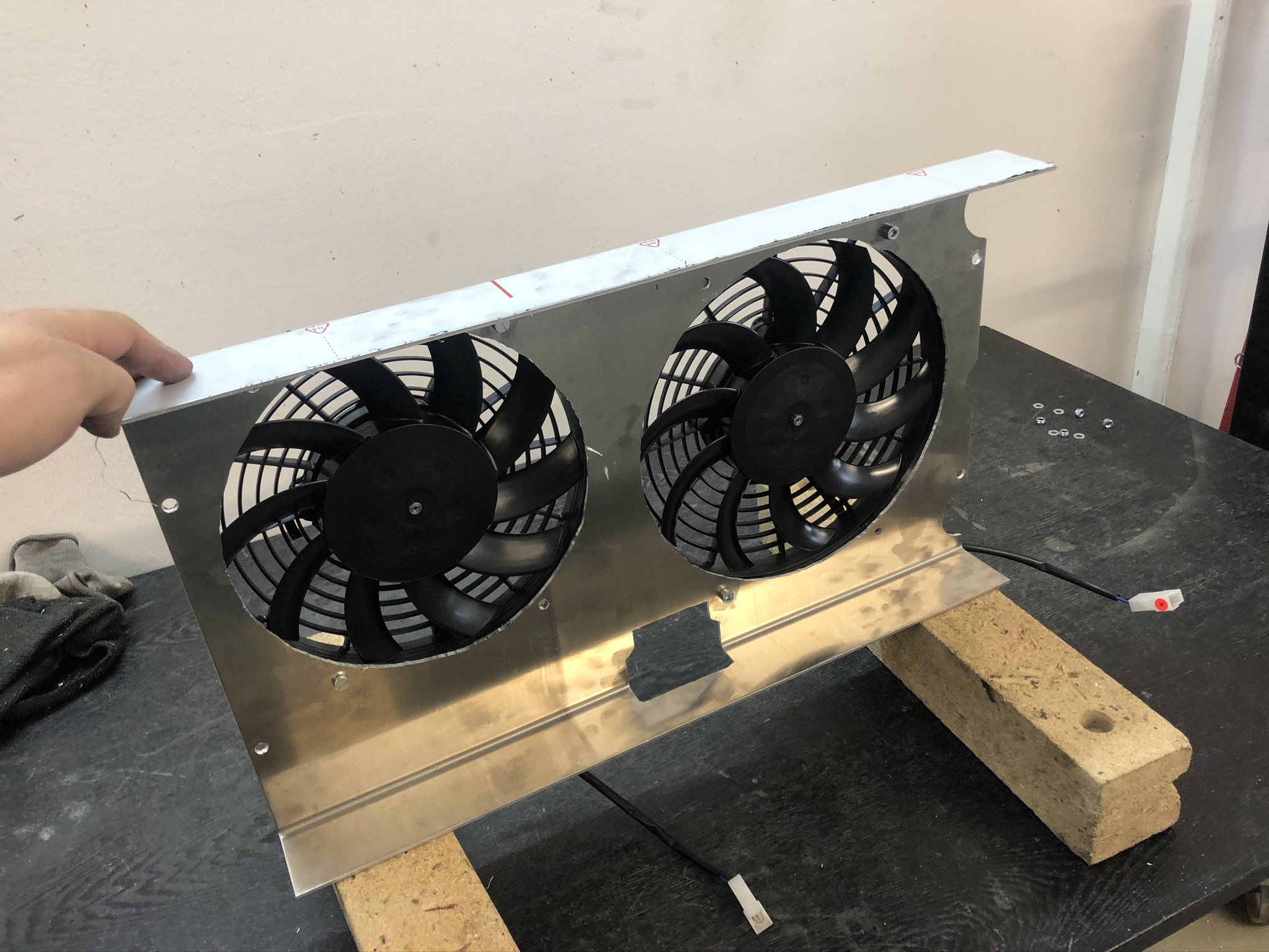

Ich habe meine Original Lüfterzarge rausgeschmissen und zwei E-Lüfter mittels einem Blech an den Kühler befestigt.
Ölkühler ist nun übrigens nach Fahrtrichtung Links gewandert. Vor dem Kühler so wie es vorher war ist einfach kein Platz mehr gewesen.
