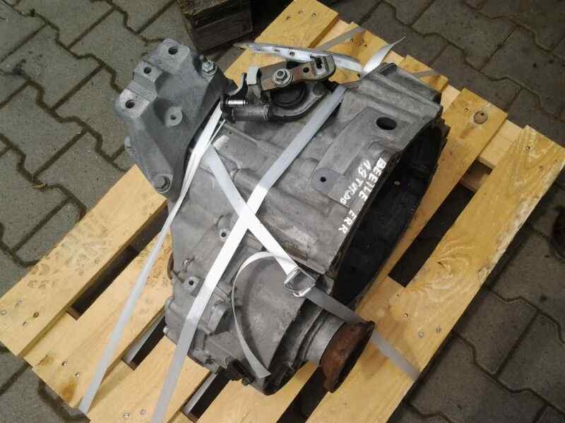

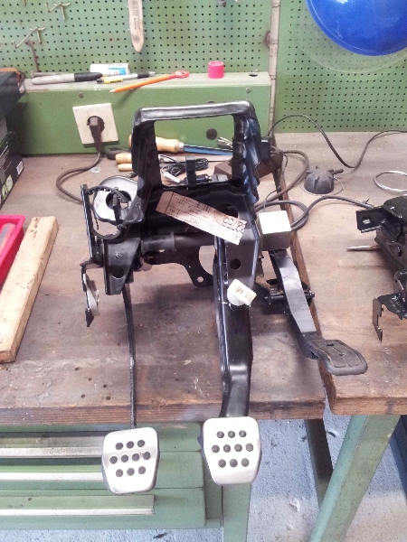

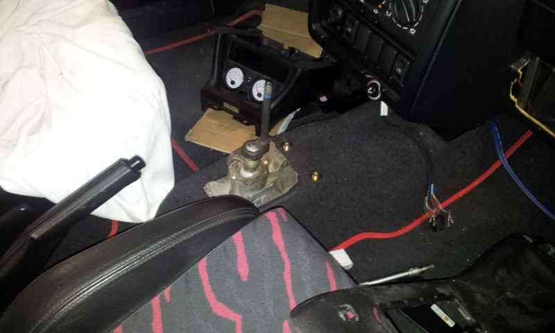

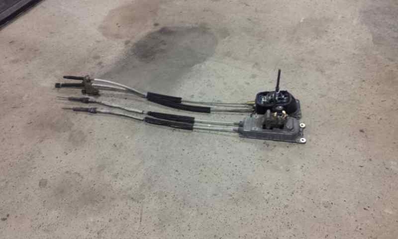

Fest stand auch, mit dem 02Q Getriebe, kommst du nicht weit. Also schnell das längste FWD 02M besorgt (Leider immer noch zu Kurz übersetzt, aber dazu später mehr.
Damit es passt, und auch funktioniert, musste ich die Seilzugschaltung natürlich auch tauschen.
Die vom TT ist übrigens eine mit den kürzesten Seilzügen. (Beetle ist noch etwas kürzer)
Zudem brauchte ich eine Hydraulische Kupplungsbetätigung. Gut das es den Ibiza auch auch als 1.9 TDi gibt, und dieser über eine Hydraulische Betätigung verfügt.
Also, schnell Neuteile besorgt und rein damit, inkl. Geberzylinder vom S3 (Kurze Stange, passt fast Plug and Play)
Mann glaub gar nicht was alles Raus muss um die Pedallerie zu tauschen.... Lenksäule muss komplett ausgebaut werden. So einen Scheiß mache ich nie wieder....
Die Schaltkullise habe ich nicht wie andere oben auf den Tunnel gesetzt, sondern unten drunter gebaut. Das funktionert mit ein paar Anpassungarbeiten sehr gut und die Position und Höhe des Schaltknaufes ist der des Original fast Identisch.

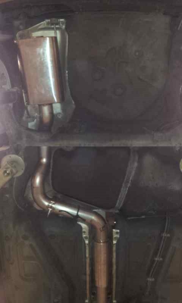

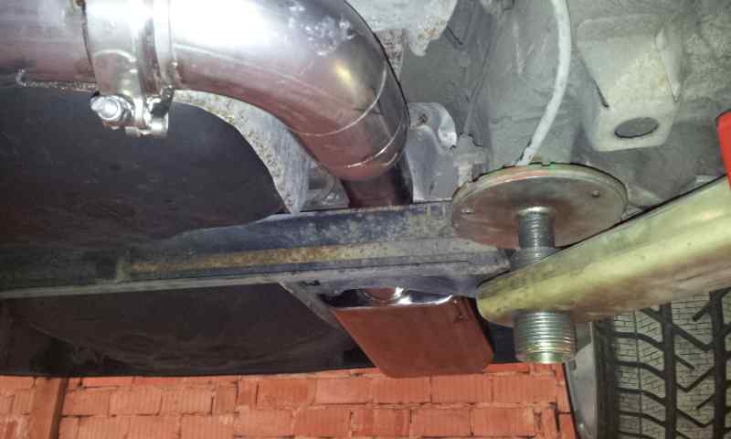

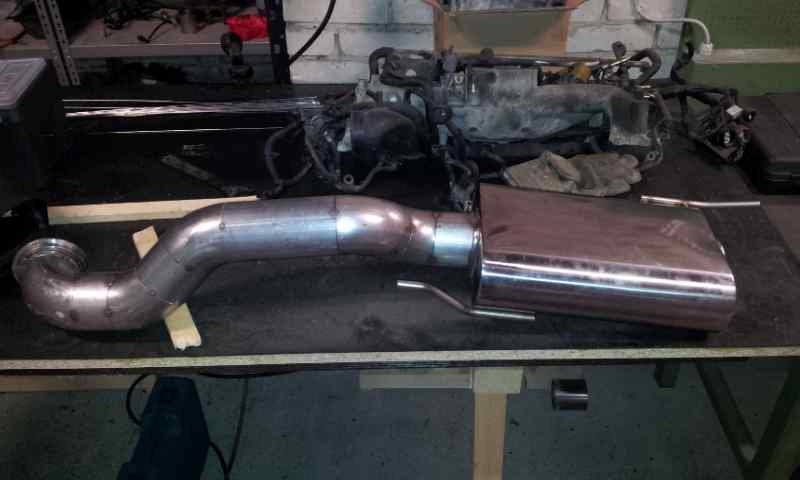

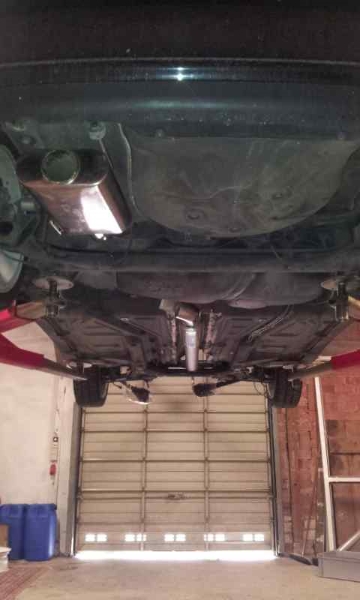

Nun zur Auspuffanlage:
Eines war für mich klar, so groß es geht muss da drunter!
Und man darf es nicht sehen. Endrohr sollte wieder ein 90mm sein und zwar genau an der Stelle wo auch die Bastuckanlage endete.
Also was liegt da näher als den Rest der Anlage auch aus 90mm zu bauen? :-D
Gesagt, getan. Gut das man irgendwann einmal eine Ausbildung absolviert hat und dazu noch über ein WIG-Gerät verfügt.
Über die Achse sollte er gehen und möglichst wenig Dichtstellen haben. Damit habe ich nämlich bei der Bastuck Anlage nur Probleme gehabt.
Und wenn ich eins nicht mag, dann sind es undichte Auspuffanlagen.
Also, alles zusammengestückelt, geschweißt und drunter damit.
Das ist übrigens alles passiert noch bevor ich einen Handschlag am Motor gemacht habe.
Dieser befand sich zu der Zeit beim Motorenbauer.
Zum Hosenrohr verlieren ich später noch ein zwei Wörtchen.
Soooo, dass soll für heute Abend zunächst mal genügen. Morgen dann mehr.

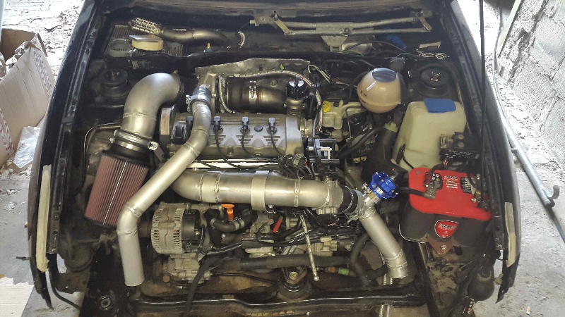

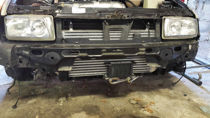

Also Auspuffanlage ist drunter, fertig geschweißt. Nun geht es an die Motorkomponenten und Auslegung.

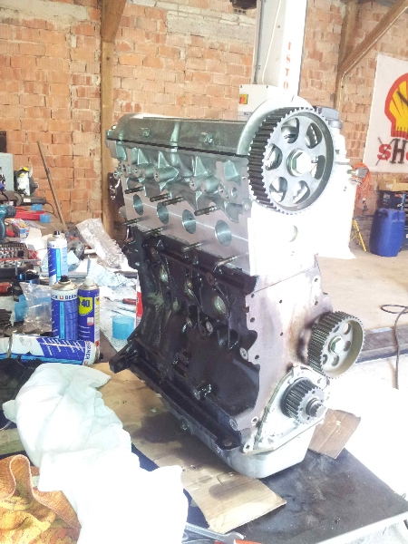

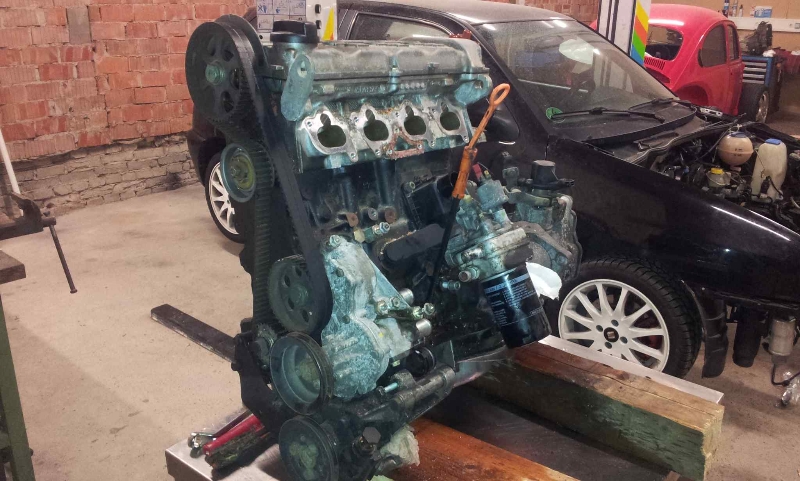

Nach Folgenden Kriterien habe ich meine Komponenten ausgewählt:
Zielleistung: mittlerweile bekannt :-)
Max. Ladedruck: 2,2Bar
Sprit: Ultimate 102
Das Ding sollte im Alltag gut Fahrbar sein und ich wollte kein großes Turboloch haben
Also geht's los ans bestellen und Geld ausgeben. Die Liste war Lang und leider auch Teuer...

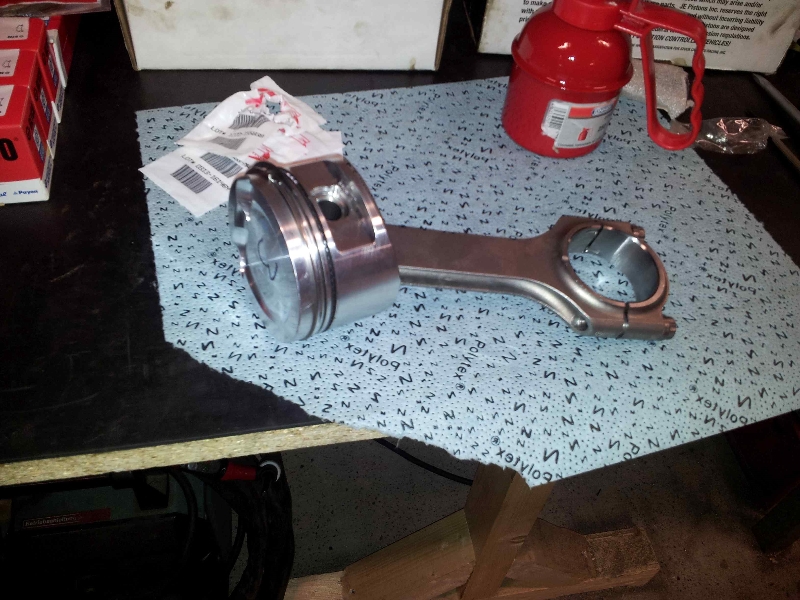

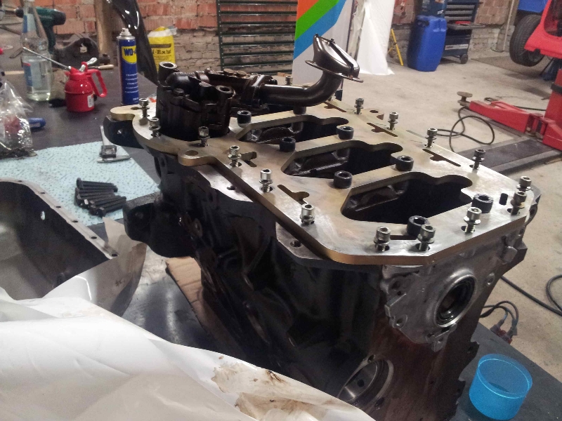

Blockversteifungsplatte --> Haben die Erfahrung gemacht, das nicht jeder Block gleich viel Druck verträgt, teilweise sind uns die Hauptlager schon rausgebrochen bei 2Bar+
Ölkühler
Blow Off --> Tial
Spritpumpe 044 Bosch (Laut Berechnung sollte sie die Spritmenge bringen bei 5,2 Bar Spritdruck)
Wastegate --> Tial MV-S
Scat Pleuel

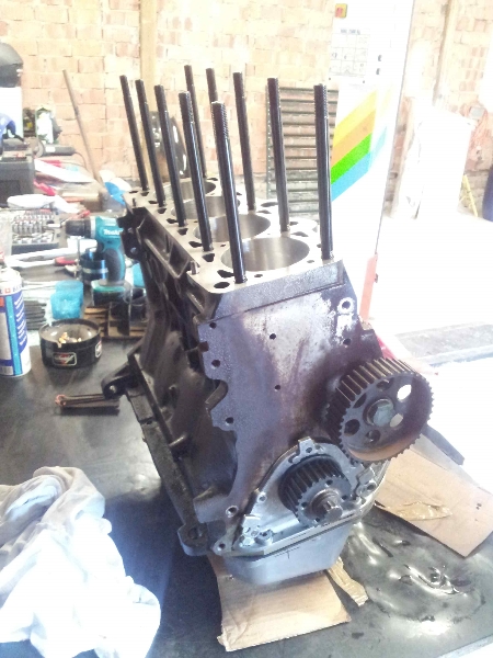

JE-Kolben (Verdichtung ca. 8,5, Spezialanfertigung da großer Kolbenbolzendurchmesser)
Garrett GTX30/76 mit 0,63er Abgasseite (0,63er Abgasseite begrenzt mich zwar in der Endleistung, hat aber dafür ein gutes im Ansprechverhalten)
Zylinderkopfbearbeitung NG-Motorsport inkl. größerer Supertechventile und Federn (Einlass- und Auslasskanäle geweitet, KEIN Golfball)
Injector Dynamics ID1300 --> 1000er hättes es auch getan, konnte aber günstig dran kommen
ARP-Stehbolzen
Krümmer von AK-Racing
Dazu kommen natürlich noch diverse Kleinteile die man sowieso neu benötigt.
Spannrolle Zahnriemen ohne automatischen Spanner, leichte INA-Hydros, Zündkerzen, Zündspule,...

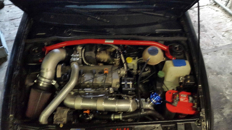

Ansaugbrücke habe ich komplett selbst gebaut und Konstruiert. Dazu möchte ich in einem weiteren Beitrag noch ein paar Wörter verlieren.

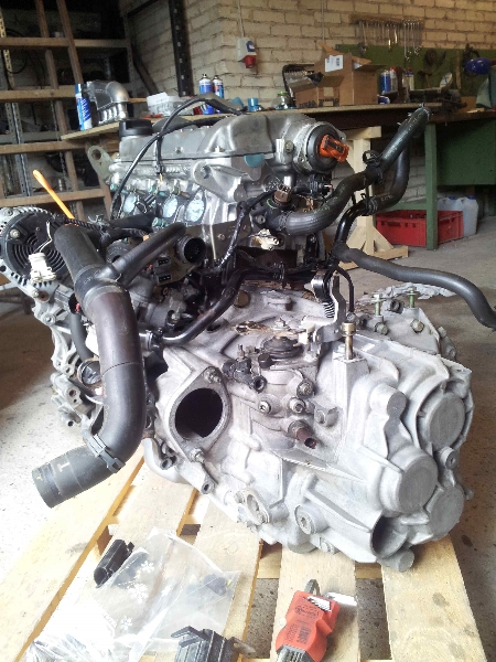

Ich glaub Motorbau ist relativ uninteressant darum hier mal ein paar Bildchen.
So im nächsten zur Ansaugbrücke....

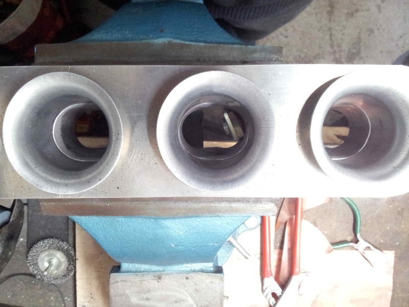

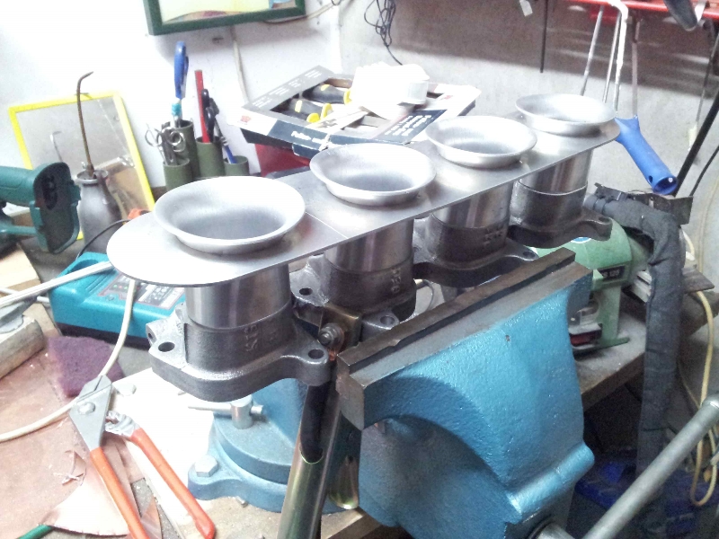

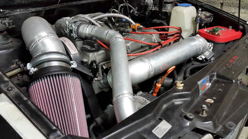

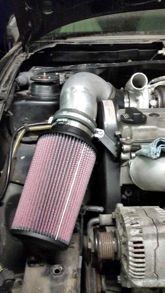

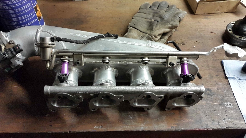

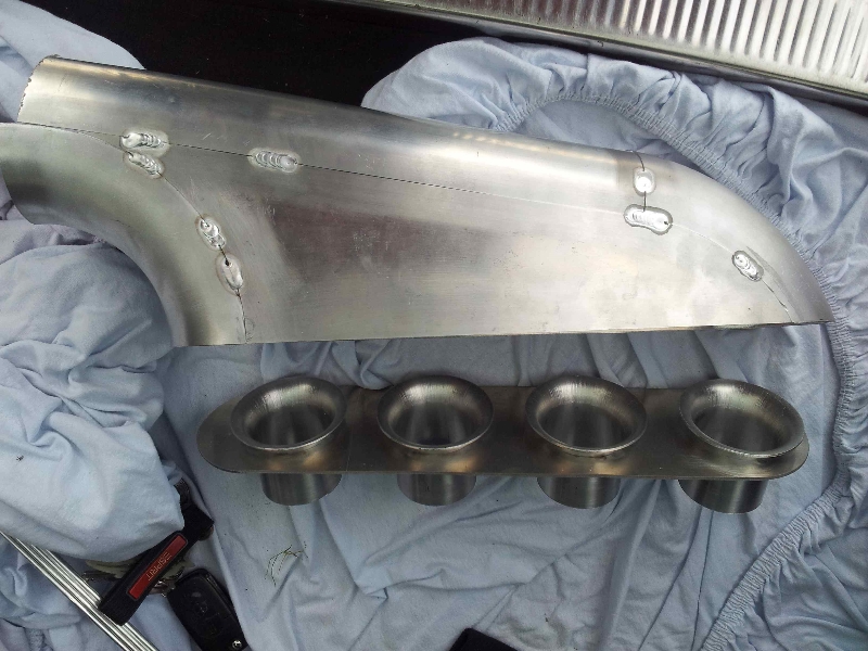

So nun zur Ansaugbrücke.
Da ich Maschinenbau studiert habe und Fit im CAD bin, habe ich mir Kurz eine Brücke selbst konstruiert.
Das Unterteil ist ein Originaler Flansch von einer 16V Brücke einfach abgefräst.
Als Drosselklappe fahre ich die Original ABF-Klappe (Aktuell noch nicht einmal Bearbeitet)
Diese ist vom Durchmesser her ident mit der vom VR6. Warum also umschwenken wenn zuhause alles rumliegt.
Vorbild ist die ADT-Brücke. Diese hatte zwischen den Zylindern eine Super Gleichverteilung auf der Fließbank.
Im Prinzip ist die Brücke ganz einfach aufgebaut.
Hier zunächst mal ein Bild von der "Grundplatte" und den Trichtern.
Da die Einlasskanäle vom 16V Oval sind habe ich die Trichter einfach etwas plattgedrückt und dann "sauber" verschliffen.
Das Oberteil setzt sich aus zwei Platten, ein paar Rohrbögen und einem aufgeschnittenem Rohr Zusammen.
Als Einspritzleiste habe ich eine vom 1,8T umgebaut. Zylinderabstand ist identisch und ich finde sie Optisch schöner als die ganzen eloxierten die es bei Ebay gibt.
Im Verbauten Zustand sieht das ganze dann so aus:
Wobei bei dem Bild noch die eine Versteifung nicht verschweißt ist.
Die Versteifungen sind reine Vorsichtsmaßnahme gewesen. Ich möchte nicht das mit das Ding irgendwann aufplatzt.
Und wer weiß, vielleicht kommt irgendwann doch der Umbau auf E90 und damit dann auch die 3Bar+ an Ladedruck :-D
Man kann nie wissen.

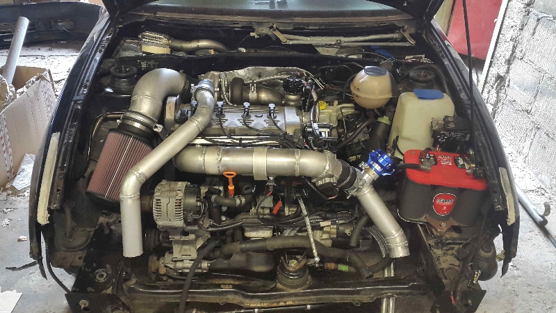

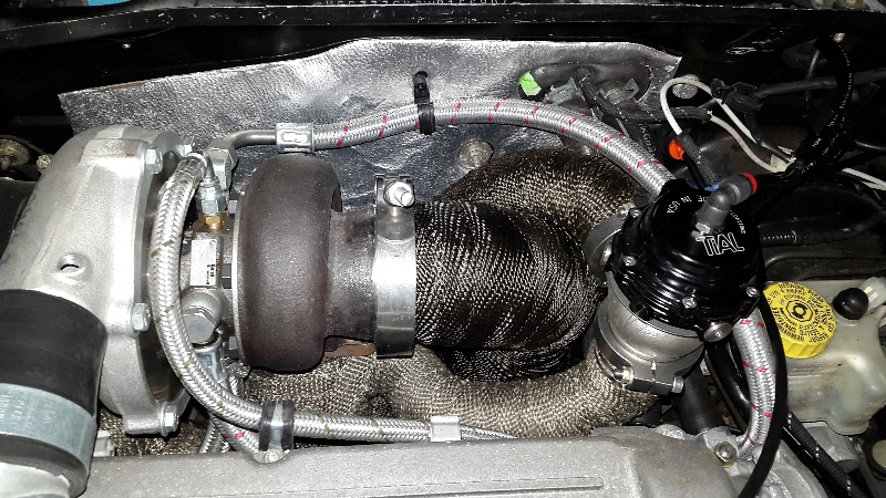

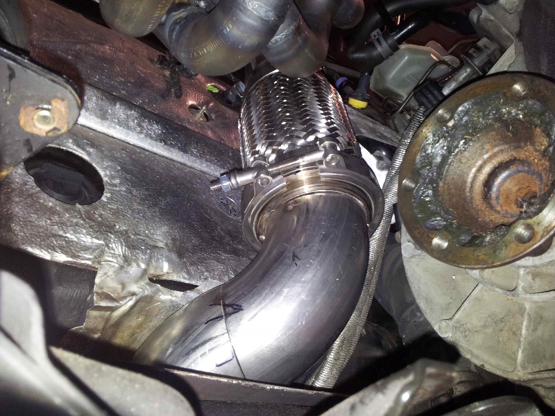

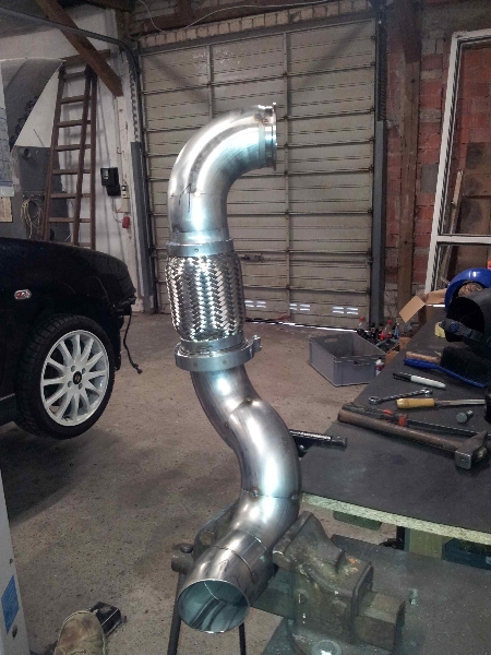

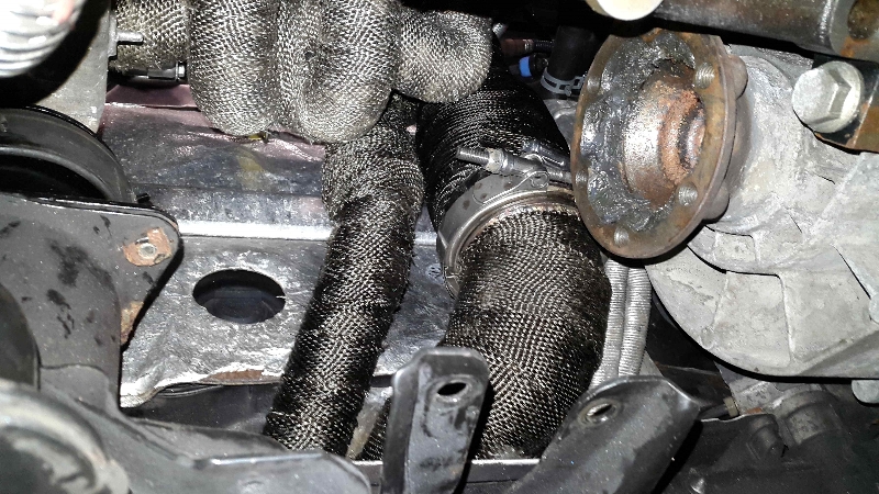

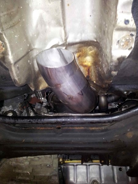

Da nun Motor drin ist kann es weiter gehen mit dem verlegen des Fallrohres. :D
Auch hier war für mich wieder klar, mit Durchmesser 76mm oder der gleichen fange ich nicht an.
90mm müssen dadurch, ohne Dellen oder Querschnittsverengungen oder dergleichen.
Auch ein Flexrohr sollte mit drin sein und das in etwas an der Position wo es auch Original sitzt. Die Ingenieure von VW haben sich bestimmt was dabei gedacht. Und wenn nicht, auch nicht schlimm.
WIG-Gerät und Flex wieder raus geholt und fleißig gebraten.
Hier sieht man den Trümmer:
Die Downpipe ist zweiteilig ausgeführt. Auch das eine Erfahrung die wir gemacht haben. Muss der Motor raus, kann man den oberen Teil bequem von oben ausbauen.
Hier noch ein Bild von unten im eingebauten Zustand:
Schnell alles durchgeschweißt und mit Hitzeschutzband umwickelt.
Achja...Wastegate gibt's ja auch noch. Davon habe ich leider nicht so viele Bilder.
Aber es greift an der Spritzwand über das Hosenrohr, läuft dann runter am Motor, über die Achse und endet dann wieder kurz vor der V-Bandschelle im Hosenrohr.
Auch hier ist wieder ein Flexrohr eingebaut. In etwa wieder an der Stelle wo das Originale sitzt.
So viel zum Thema Auspuffanlage.

Schaut echt sauber gemacht aus die Ansaugbrücke und der Auspuff!
Ich glaube mit der kleinen Abgasseite wirds eng mit den 600+ PS.
Gibts doch bestimmt eine große mit Twinscroll?
Hast du keine Angst dass die 90mm Anlage etwas zu laut ist? Dröhnt bestimmt ordentlich
1x UMC2 und 2x KDFI R89

erst mal vielen dank! :D
Ich denke 600PS sind drin. Mein Kumpel mit dem Rallye hat ein Golf 1 Cabrio mit Digifant und GTX30/76 ebenfalls mit kleiner Abgasseite.
Auf dem Prüfstand hat er ca.570PS gemacht.
Mit 2.0l und besser Abstimmung (kein EBAY-Chip) sollte das funktionieren.
Die Anlage hört sich relativ gut an. Dröhnt nicht zu Stark. Dennoch muss ich nun für den TÜV noch einen Schalldämpfer drunter bauen.
Aktuell fahre ich auch noch ohne KAT, der schluckt auch noch einmal das ein oder andere DB.
Wie ich allerdings mit KAT die Leistung stemmen will weiß ich aktuell noch nicht.

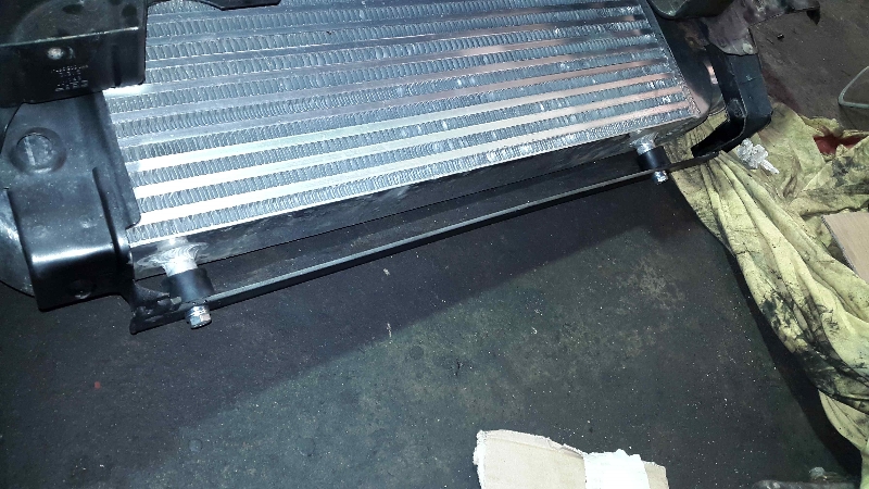

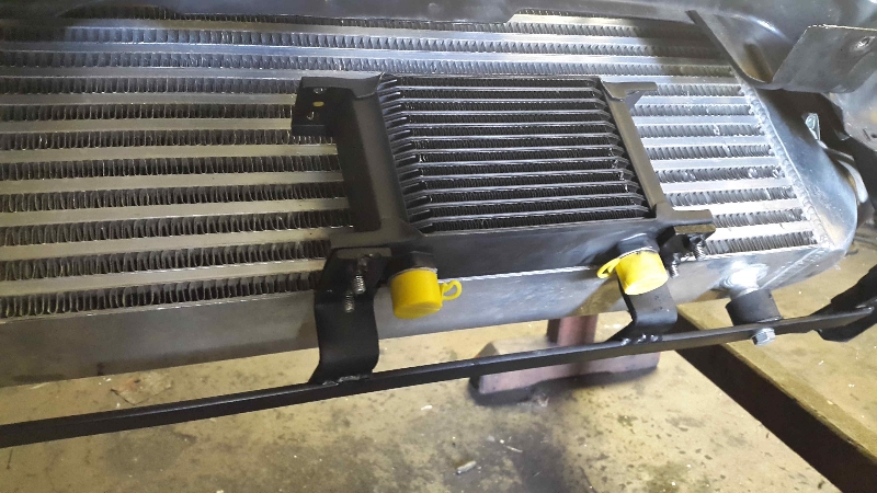

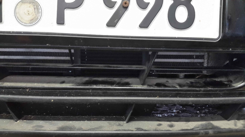

Thema heute: Ladeluftkühler + Ölkühler

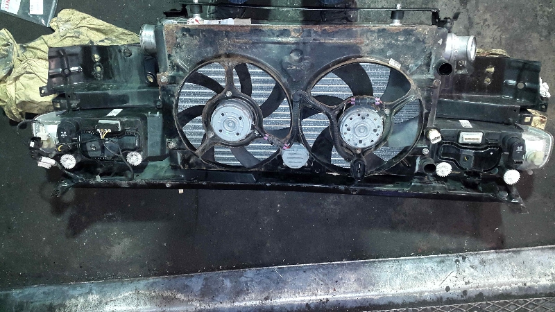

Für mich stand immer fest das man von Aussen nichts sehen darf. Also habe ich den Ladeluftkühler vor den Wasserkühler gesetzt.
Weichen musste dafür allerdings die Klimaanlage. Ich habs versucht alles unter zu bringen aber leider keine Chance.
Abmaße des Kühlers 600*300*76 (Lag halt noch bei uns rum)
Der Ölkühler sitzt vorm Ladeluftkühler und wird direkt angeströmt
Den Wasserkühler musste ich etwas nach hinten versetzen. Das war aber nicht so das Problem. Eine Aufnahme konnte sogar identisch bleiben da im Originalzustand der Kühler leicht schräg im Fahrzeug sitzt.
Befestigt ist der Ladeluftkühler mit Silentblöcken. Unten liegt er sauber auf einer eingeschweißten Querstrebe auf, oben sind ebenfals Silentblöcke an weiteren Halterungen am Schlossträger befestigt.
Der Ölkühler ist auch wieder an der Quertraverse befestigt. Schnell mal ein paar Winkel gebogen und verbraten das ganze. Bisschen Schwarz Matt und fertig!
So sieht das ganze mit Stoßstange aus. Wie gesagt, soll immer alles so aussehen, zumindest von aussen, als wäre es nie anders gewesen.
So viel zum Thema Ladeluftkühler und Ölkühler.

Weiter geht's mit der Ladeluftverrohrung.
Das geht relativ schnell und einfach.
Die Anschlüsse des Ladeluftkühlers sind unten. Obern hatte ich kein Platz diese zu platzieren.
Mir war Wichtig, dass ich auch einen Luftfilter fahre. Und auf der Einlassseite des Verdichters möchte ich keine Reduzierung haben.
Der GTX hat dort "leider" ein 100mm Anschluss.
Also heißt das ein 100mm Rohr muss nach vorne am Dom Vorbei.
Ich habe den Luftfilter direkt Motorfest an der Original Transportlasche mit einer Rohrschelle befestigt. (Vom Gas/Wasser/Scheiße Installateur :-D)
Somit kann ich auf einen Bewegungsausgleich wischen Motor und Luftfilter verzichten da beide Teile immer gleich schwingen.
Die Ladeluftführung musste dann über den Ventildecke weichen und schräg neben der LIMA nach unten Abtauchen.
Dort habe ich dann auf beiden Seiten jeweils einen Faltenbalg zum Bewegungsausgleich.
Mein Motor sollte generell nicht soooo viel Bewegungen machen, da ich komplett PU-Lager verbaut habe.
Das Rohr aus dem Ladeluftkühler ist größer vom Durchmesser her als das vorm Ladeluftkühler.
Aus Erfahrung gut. Ich habe die Durchmesser errechnet mit der Abkühlung und Druckverlust im Ladeluftkühler.
Zielgröße war gleiche Strömungsgeschwindigkeit.
Ist alles Theorie, hat sich aber bei uns in der Praxis immer bewährt.
Blow OFF wurde an der Batterieseite noch irgendwie reingequetscht. Servobehälter musste dafür weichen und es ist einer vom Golf3 verbaut an einer anderen Stelle. Jetzt fragt nicht warum das Blau ist, ich konnte es halt günstig neu bekommen....ja ich weiß sieht Kacke aus....
Ölpeilstab musste ich übrigens nur etwas nach vorne Biegen damit die Brücke platz hat.
So viel mal zum Thema Ladeluft. Achja, ist alles übrigens alles aus Alu.
Jetzt fehlt eigentlich nur noch Antriebswellen und dann kanns los gehen....
Wenn man das so schreibt, versteht man gar nicht, warum man ca 3 Jahre benötigt hat.... :wink:

Re: Seat Ibiza 6k Cupra - 16V Turbo
Hallo
ibizafreak hat geschrieben: Der Ölkühler sitzt vorm Ladeluftkühler und wird direkt angeströmt
Gefällt mir das du außen orginal bleibst.
meinste der Ölkühler reicht? sieht sehr klein aus oder ist der LLK so riesig?
