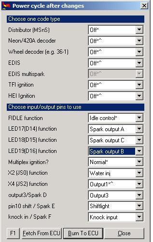

Die Umsetzung vom Verkabelungsaufwand indes ist recht simpel: Der Trafo hat 5 Anschlusspins: Masse, 12V und 3 Eingänge fürs Zündsignal. Du fährst "Wasted Spark", also jeweils 2 Pötte zünden synchron, heißt: Du brauchst 3 Zündausgänge (so viele wie der Trafo eingänge hat, wer hätte das gedacht
Irgendwo im Megamofamanual ist auch ne recht gute Anleitung dafür: Im einfachsten Fall "opferst" du die 3 Leuchtidioten (die eh keiner braucht), also D17, 18 und 19, sowie deren Vorwiderstände R23, 24 und 27(?). Problem ist nun lediglich, dass die 3 Transistoren Q9,10 und 11 lediglich eine anliegende Spannung gegen Masse schalten können (ich drücks mal bewusst so laienhaft aus). Der Trafo aber braucht an seinen Eingängen ein 0V/12V Rechtecksignal. Dies erreicht man durch einen Pull Up widerstand:
(im vorliegenden Bild geht es zwar um eine Modifikation des Tach-Outputs, aber das Prinzip ist das gleiche...den "variable Resistor" bitte mal wegdenken
). Sprich: Du schnappst Dir drei 1kOhm-Widerstände, die Du anstelle von R23, 24 und 27 einlötest. Die den LEDs (bzw. da wo diese saßen) zugewandte Seite der 3 Widerstände hängst Du an +12V (denkbar wäre eine Drahtbrücke in das eine Lötloch der obersten LED und von da aus auf die anderen beiden LED Lötpunkte kurze Brücken löten). Den "Spark Output" greifst Du dann an den 1kOhm Widerständen auf der dem Transistor zugewandten Seite ab (einfach ein Kabel an den Draht des Widerstandes mit anlöten).
Wichtig: Anschließend die "dwell settings" auf "50% konstant" setzen.
Die Wheel Trigger Settings kannst Du Dir -falls Du MS1 user bist- am besten mit dem Excelsheet "Wheeldecoder.xls" ausrechnen lassen
Viel Spaß beim Löten!
Gruß, Pigga

- so mussas beim 6-zylinder dann aussehen
- ign-settings.JPG (38.62 KiB) 13326 mal betrachtet
Re: Triggerrad
Äh sorry.
Ich hatte glaub ich deine Äußerung
(Dachte es ginge um einen 6-Zylinder
Beim 4-Ender gilt im Grunde das gleiche, nur mit dem Unterschied, dass Die MS halt nur 2 Zündausgänge "bedienen" muss
. Halt sowas:
Pigga (der auch nur nen ollen 4-zylinder hat)
falsch interpretiert"dann muss ich noch DREI VB921 verbauen?"
