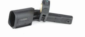

Alfagta hat geschrieben:Hallo,
also du brauchst hier definiv einen "vorgespannten" Hallsensor, also der hat dann einen magneten integriert.
Also was ich mir vorstellen könnte ein flaches Aluminium/Stahl Teil und dort den Sensore einlassen, damit do eine derartige Bauform bekommst.
Damit du zwischen den Zähnen abgreifen kannst.
Hmmm, was ist das für ein Sensor (Teilenummer, Einsatz)? Sieht sehr interessant aus!
Re: Miniatur-/IC-Gear Tooth/Hallsensor als Ersatz für VR-Sensor
Dominik335i hat geschrieben:
Ich hab einfach ABS Hallsensor in Google eingegeben, da gits einige..
_Tom_
Beiträge: 401
Beitrag von _Tom_ »
hatte so einen gerade in de Hand.
Golf III und oder Golf IV, Audi A3 und und und...
Aber aufpassen. Manche Sensoren erfassen von vorn und manche von der Seite. Golf IV Hinterachse (ohne Allrad) ist z.B seilich. A3 8l Quattro Hinterachse ist von vorn.
läuft...
