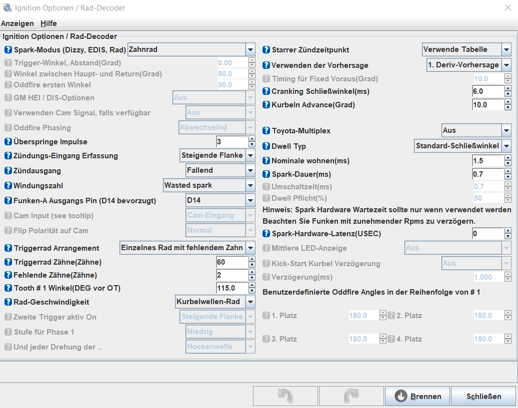

Ein Bild von den aktuellen Zündungseinstellungen habe ich euch in den Anhang gelegt.
Ich vermute langsam das die Kdfi mit dem 60-2 Triggerrad bei hohen Drehzahlen nicht zurecht kommt, gibt es hierzu Erfahrungen von eurer Seite,
bzw. hat einer eine Idee wie ich das Problem in den Griff bekommen kann?

Re: KDFI C20XE begrenzt bei 7500 U/min Sync Fehler
ein Blick auf das Foto vom MLV verrät 782100 U/min
und der Lost Sync Counter dreht durch....
Das sind Störungen von der Zündung die als Drehzahlimpuls interpretiert werden.
KDFI 1,3 oder eine KDFI 1,4 ?
Wenn es eine 1.4 ist Hat die Schalter für Hall / induktiv? Ist das eine Basic oder son Fertigteil? Hatte mal eine vorgelegt bekommen, da war nur die hälfte an Bauteilen drauf. Es lief einfach nicht ordentlich. Nachdem ich dann 2 KDFIs nebeneinader gelegt hatte offenbarte sich der Müll. Ne Stunde Schaltung nachflicken und dann lief es ordentlich. War wohl eins der ersten Modelle.
Wie ist die Zündseite aufgebaut? Spulen mit intgrierten Treiber? oder ein Zündverteiler ?
Muss man schauen von wo die Störpeaks kommen / wo es reinballert.
Am schlimmsten wäre: KDFI 1,3 mit Spulen ohne Treiber mit klassischen Zündkabeln, ohne geschirmten Drehzahlsensor, mit Zündverteiler und schlechter Masse am Boardnetz. Dazu alle Kabel zusammengestrapst und Dwell hoch und langem Kabelweg zum Steuergerät.
ODER....
Du hast es geschafft in den Zündeinstellungen was einzutragen was keinen Sinn ergibt. Geht aber nur noch bei alter Software auf dem STG
ODER....
