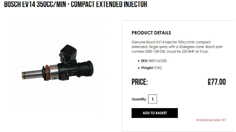

Ich habe Jenvey bereits kontaktiert. Diese 350 cc Injektor scheint wohl diese zu sein:
"Genuine Bosch EV14 injector 350cc/min compact extended. Single spray with a 20degree cone. Bosch part number 0280 158 038. Good for 250 BHP at 3 bar. "
Etwas anderes als MS....naja spricht nichts dagegen...aber eine nach der andere Baustelle....

das Problem scheint wohl der 038 injektor zu sein. Die Jenvey Heritage brauchen die "extended" injektoren....alternative wäre also 037, ist aber genau so teuer.
Bosch 038.JPG (137.07 KiB) 16360 mal betrachtet
Gruß Jochem
