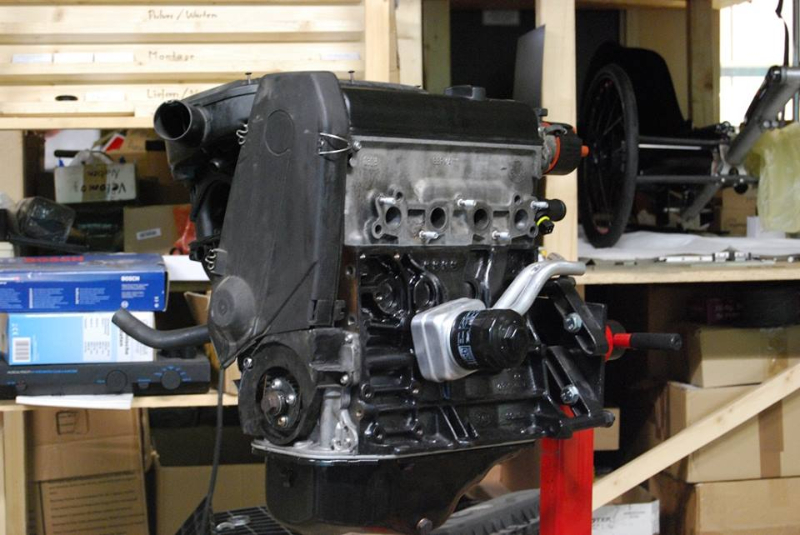

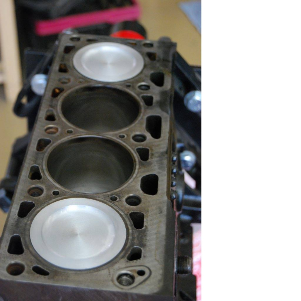

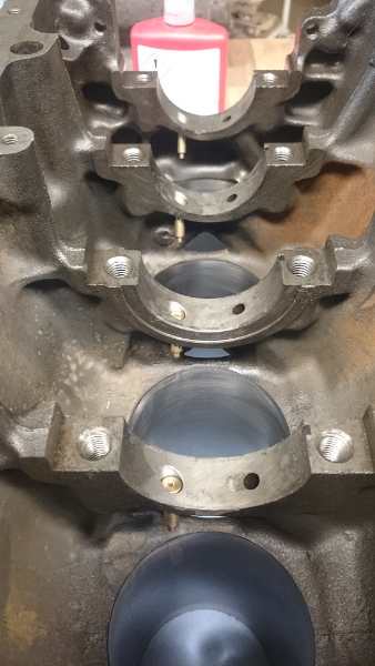

am Motor gehts vorran.
Block und Kopf sind zerlegt und werden Montag/Dienstag im Ultraschallbad gesäubert. Kolben und Kleinteile wurden bereits heute gereinigt. Um Rost zu vermeiden kamen die Teile direkt ins Ölbad.
Die Kolben sehen noch echt gut aus, keine sichtbaren Abnutzungen. Als Testobjekt echt gut geeignet.
Die stille Hoffnung das die Feuersteghöhe von 9,5mm von der Kompressionshöhe und nicht von der Überhöhung gemessen wurde hat sich leider nicht bestätigt... Das heist das ich nach abdrehen nur noch 3,3mm Feuersteghöhe habe (Anstatt der erhoften 5,3mm). Minimal sagt man 4% des Kolbendurchmessers, was 3mm wäre. Grenzwertig, aber machbar. Aufgrund des sehr engen Quetschspaltes sollte dieser zusätzlich den Druck am 1. KR etwas reduzieren. Da hilft nur ausprobieren ob das hält. Im schlimmsten Fall zerhaut es mir den 1. KR oder der Feuersteg bricht/schmilzt weg.
Also erstmal fertigstellen das Ding.
Patrick

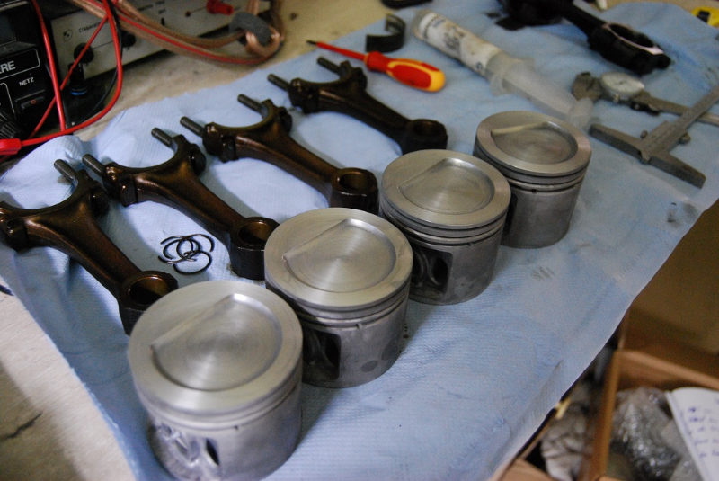

Beitrag von Jack-Lee »
Kolben sind soweit fertig. Abgedreht, ausgelitert, poliert/fein geschliffen. 3,4mm Feuersteg, der auch noch 1,2mm in die Kopfdichtung ragt blieben über. Arg grenzwertig, mal schauen was der Kolben und besonders der erste Kolbenring auf Dauer dazu sagt.
Nun noch die Ölspritzdüsen einbauen wie beim 16V, damit wenigstens thermisch das maximal mögliche getan wurde.
Verdichtung nun 11,8:1. Also ziemlich passend.

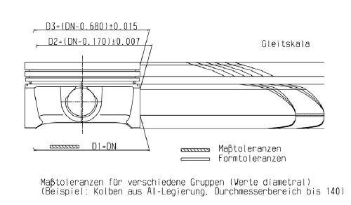

Jack-Lee
Beiträge: 699
Re: Polo 2F "Genesis" mit 3F Motor
der Punkt ist nicht unwichtig, hab mal was angehängt.
Am oberen Ende des Feuerstegs ist der Kolben bereits 0,68mm kleiner als Nenndurchmesser, recht viel. Liegt auch daran das der Feuersteg sich nicht, wie das Hemd, voll an die Zylinderwand anlegen soll. Wenn der Block wieder da ist, werde ich das Einbauspiel der Kolben in Höhe des Feuerstegs messen und kann den Aluklumpen dann mal im Ofen auf 250°C erhitzen und messen. Obwohl das auch nur eine Schätzung ist, denn 250° heiß wird der Boden, das Hemd erreicht nur noch ca. 180-190°C, in Höhe der Nabe sinds kaum noch 140°C. Zumal sind das Autothermikkolben aus übereutektrischem Guss mit sehr hohem Siliziumanteil mit erheblich geringerer Wärmeausdehnung als "Wald und Wiesen-Alu" oder wie man es von geschmiedeten Kolben kennt.
Ein Nacharbeiten wäre auch schwierig, da die Kolben halt nicht rund, sondern leicht Oval sind. Ich hoffe derzeit das das Einbauspiel groß genug gewählt wurde, damit es "plug and play" passt.
Habe bei dem Setup hier aber weniger Angst als bei dem ausm 16V. Denn da wurden ja "Fremdkolben" aus nem Honda-Motor hergenommen.
Patrick

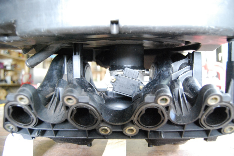

Jack-Lee
Beiträge: 699

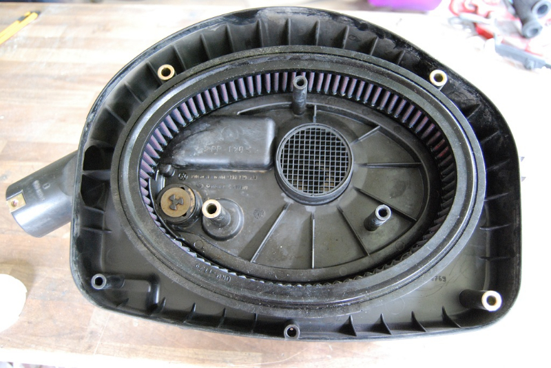

die Ansaugbrücke selber wurde bereits vor einigen Tagen modifiziert, nun kam Drosselklappe, LMM und Filterkasten dazu.
Alles soll möglichst original aussehen, aber dennoch n bisl Leistung/Drehmoment ermöglichen.
Verbaut wurde eine DK mit 58mm Klappendurchmesser. Diese hier ist von einem Passat 35i. Gewählt wurde sie aufgrund einer möglichen Modifikation wie ich es hier gemacht habe. Abgefräst und ausgespindelt passt der gekürzte LMM mit 70mm saugend rein. Gesagt getan. DK und LMM um ca. 20mm gekürzt, in der DK einen 3mm Absatz eingespindelt und verputzt. Dann den LMM drauf und verklebt. Mit einer kleinen Modifikation am Filterkasten passt nun alles Plug&Play. Selbst am Kabelbaum des Genesis muss (fast) nix geändert werden. Einzig der Stecker des ehemaligen Stauklappen-Luftmengenmessers muss auf einen anderen Stecker umgepinnt (die ründlichen von Bosch) und ein Kabel mit 12V zusätzlich eingepinnt werden. Der originale Kabelbaum muss somit nicht zerschnitten werden, alles ist rückrüstbar (3F Kabelbäume sind mittlerweile Goldstaub. Wenn ich mal die Lust verspüre den Kabelbaum komplett neu zu machen, kann man einen unbeschädigten 3F Kabelbaum gut verkaufen). Derzeit druckt gerade der Ansaugtrichter der noch oben auf den LMM gesetzt wird.
Zusammenfassung d. tech. Daten der Ansauggung:
-27mm Kanalquerschnitt mit 275mm Länge (ursprünglich 480mm). Vom AEX 1.4er 60PS Motor
-58mm DK mit "Anguss" innen für bessere Dosierbarkeit (die letzte DK hatte dies nicht und war beim anfahren doch ziemlich nervös) vom Passat 35i
-LMM HFM5 in 70mm
-K&N Luftfilter in AEX Luftfilterkasten
Wunsch ist eine relativ niedrige Nenndrehzahl um die 5500U/min mit Drehmomentmaximum bei ca. 4500U/min.
Patrick
PS. die ganze Brücke wurde am Kopf auf der Fließbank überprüft und schnitt überraschend gut ab. Ohne Brücke waren die Durchflusswerte im Bereich 2-4% höher als mit kompletter Ansaugung. Außerdem wurden die Messwerte des LMM abgeglichen über DK Stellung. Ich vermutete starke Einflüsse von DK Winkel zum Messwert, da die Strömung weder wirklich gleichmäßig noch wirbelfrei im LMM strömt. Zu meiner Überraschung lagen hier die Abweichungen unterhalb dessen was ich in der Umrechnungstabelle U zu kg/h an Fehler produziere. Jetzt darf nur noch die Pulsation nicht wieder alles über den Haufen werfen...

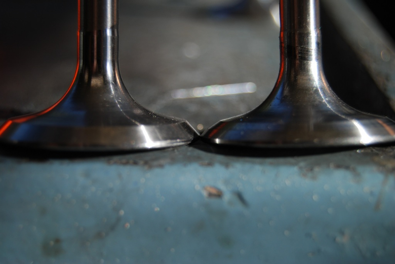

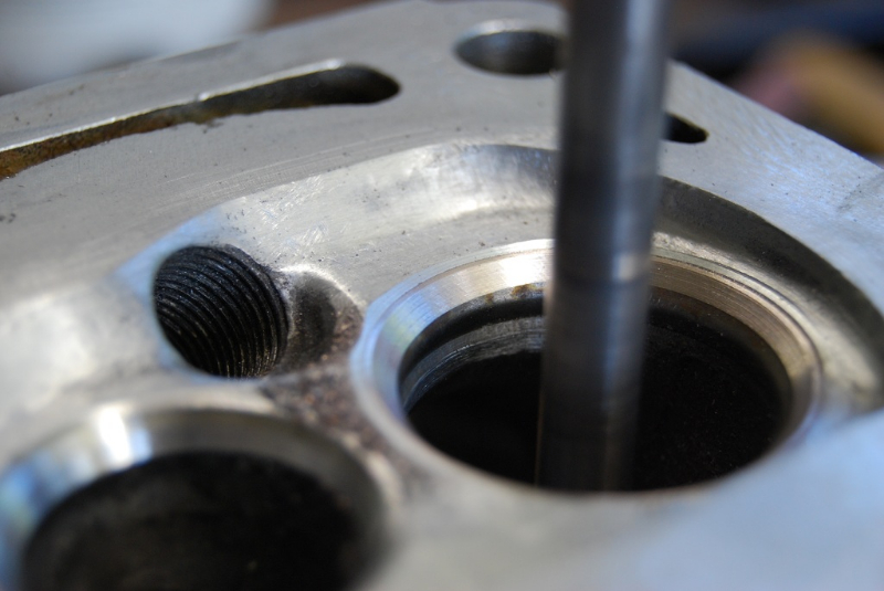

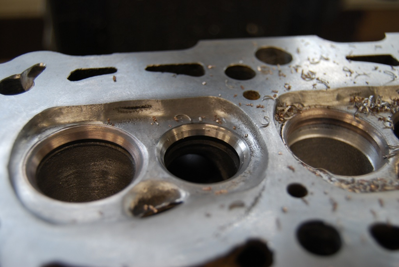

weiter gehts mit dem Motor. Kopfbearbeitung stand an. Reinigen, Kanäle glätten, Ventilführungen tauschen und Sitze neu Fräsen und einschleifen.
Zudem wurden die Ventile selbst noch minimal nachgearbeitet und der Brennraum ein wenig geglättet.
Der Aufwand hat leider nicht allzuviel gebracht, da der enge 26,5mm Kanal (auf 36,5er Ventil) limitiert, nicht unbedingt der Ventilsitzbereich. Aber hier ist das sogar mal gewünscht (also die kleinen Kanäle).
Nun aber ein paar Bilder...

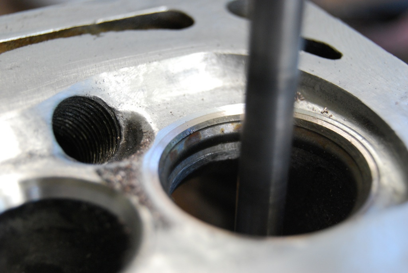

heute kamen Querlenker und Domlager (FEBI) an. Die werden dann am Wochenende vor dem Motoreinbau gleich mit gewechselt. Der Bremskraftverstärker ist auch etwas gammlig und wird gegen ein rostfreies Modell getauscht.

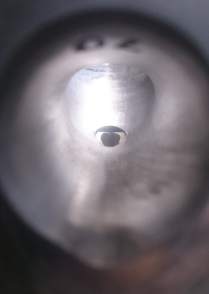

Zudem habe ich, nachdem ich mit dem Kopf eigentlich fertig war, diesen doch nochmal angefasst. Unzufrieden mit den Flowbench-Werten wird der Sitzringbereich nochmal nachgearbeitet. Die Verengung, die originalerweise dort ist, wird ausgespindelt um einen möglichst sauberen Übergang Kanal/Ventilsitzring zu erreichen.
Nun werden die Kanäle am morgigen Tag noch nachgearbeitet und geglättet. Querschnitt wird, wie oben erwähnt, nicht (oder nur minimal) erhöht.
Anbei mal ein Bild vom ausgespindelten und vom "originalen" Sitzringbereich

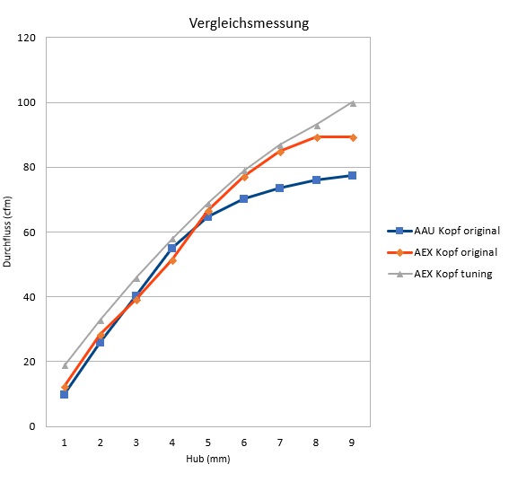

Anbei mal eine Vergleichsmessung von AAU, dem originalen AEX (Da beide Köpfe den gleichen effektiven Kanalquerschnitt haben) und dem überarbeiteten Modell und n Foto vom fertigen Einlasskanal.
Überraschend war bei den Messungen: Auslasskanal war trotz ungünstigerer Form, Anströmung und kleinerem Ventil fast genauso gut (93cfm) wie der Einlass (101cfm) und damit der beste bisher gemessene mit dem Kanalquerschnitt. Auch war interessant das bei mehr als 8mm Ventilhub die Durchflussrate wieder sank und ohne Ventil fast 10% niedriger war als bei 8mm Ventilhub.

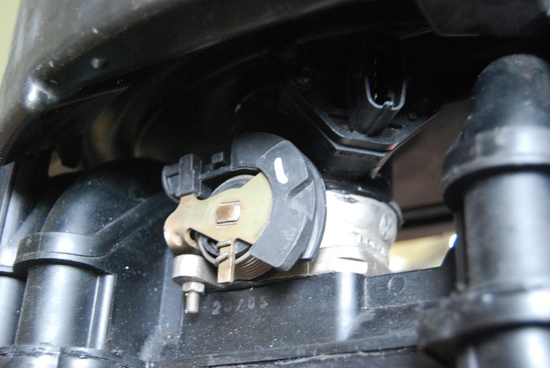

Nachdem ein sich der Hallsensor als defekt herrausgestellt und mittendrin die gammlige Sicherung der Spritpumpe den Geist auf gegeben hatte sprang er beim ersten Schlüsseldreh an und tuckerte sonor vor sich hin.
Nur ein was ist unangenehm aufgefallen. Irgendwas pfiff/quietschte. Man konnte, da der Ton sehr hoch war, schlecht erkennen woher er genau kam, ich tippte zuerst auf den Keilriemen, aber der war es nicht. Schlussendlich stellte sich heraus: Es war die Drosselklappe.
Ich habe ja keinen Bypass für den Leerlauf, sondern stelle die DK via Stellschraube an. Aufgrund des winzigen Spaltes und der hohen Strömungsgeschwindigkeit dort pfeift es ziemlich laut. Hat wer nen Tipp was man dagegen sinnvoll machen kann?
Aufgrund des Aufbaus des LMM und DK-Verbundes wird eine Leerlaufzigarre nicht wirklich einbaubar sein.
GRuß,
Patrick
HansA
Beiträge: 238
Beitrag von HansA »
Versuch mal, wie es ist, wenn du n kleines Loch in die Klappe bohrst ...
Beiträge: 1151
oder die schlüsselfeile nehmen und die klappe am unteren ende den radius auf einer breite von 1cm schrittweise flachfeilen.
