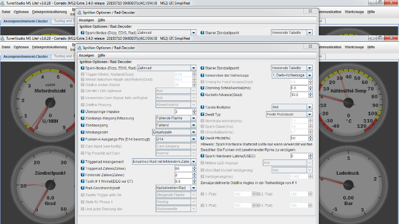

Im Tuner Studio hab ich bei Zündung folgende Einstellung.
Hab ich noch irgendwas Falsch gemacht?? Bzw. gibts es Vorschläge was ich ändern muss??

Also als erstes musst einen Tooth Winkel eingeben ohne denn wird er nicht laufen. Sollten meiner Meinung beim ABF 60 grad sein. Das ganze dann mit Festen Zündwinkel aufblitzen.
Dazu haben die ABF meiner Meinung einen Hallgeber am 60-2 Rad und die Arbeiten mit 12V.

Hast du mal in den Testmodus gewechselt und überprüft ob die Spule überhaupt einen Funken ausgibt? Ist der Widerstand zwischen Zündsignal und 12V innerhalb der UMC gesetzt?
