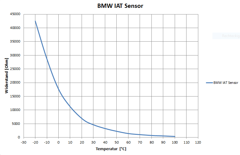

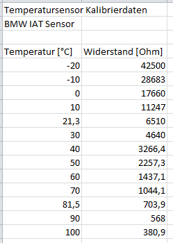

Re: Abmagern: Werte Ansauglufttemperaturgeber (VR6)
Naja, gibt ja genug ordentlich vermessene.
Hier, den nutze ich, da schön günstig, offenes Element und Kunststoffgehäuse:
http://www.ebay.de/itm/Sensor-Ansaugluf ... SwI-BWL7eh
Inzwischen in 3 (bald 4) Autos, arbeitet bei allen sehr schnell und exakt mit genau den gleichen Werten.
Hier:
Natürlich mit kalibriertem Labormessgerät in kalibriertem Klimaschrank gemessen.
