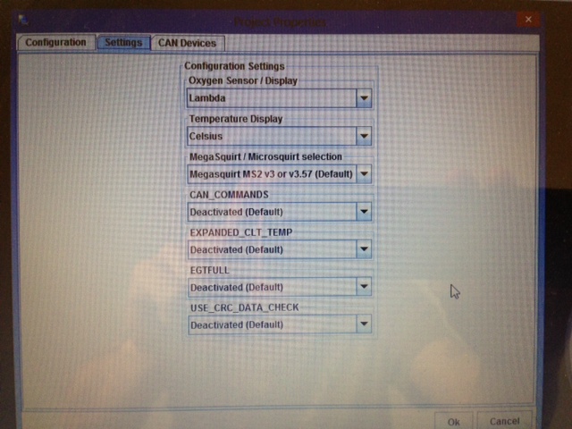

kann mir jemand Helfen bei den Grundeinstellungen?
Was muss bei den Configuration Settings eingestellt werden.
(Motor 4 Zylinder Turbo)

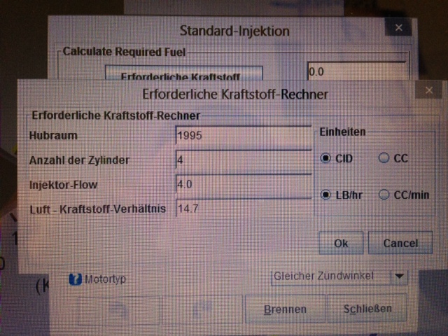

hab da ein Problem mit der Berechnung der Kraftstoffmenge
Hubraum 1995
Zylinder 4
Injektor -Flow 4,0
Luft-Krafstoff 14,7
dann kommt immer eine Fehlermeldung?

Re: Grundeinstellungen
Beitrag von Torti »
wird beim Krafstoff-Rechner angezeigt.
Beitrag von KLAS »
1995 cubic inches displacement (CID) ist etwas viel. das wären fast 33 liter hubraum. da solltest du auf CC umstellen, dann passt das.
und woher kommen die 4 lb/h, also pfund pro stunde, der einspritzdüsen? 42cc pro minute ist etwas wenig. da sollte der durchsatz deiner düse stehen. vermutlich eher in cc/min, da lb/h hier recht unüblich sind. außer du hast amerikanische werte zu deinen düsen bekommen
Torti
Beiträge: 119
Registriert: Mo Mär 30, 2015 9:50 am
Wohnort: Saarland
Beitrag von Torti »
ah Ja, eigentlich ganz einfach , dank dir
Bei den Settings hab ich mal so eingestellt, hab dazu keine genaue Beschreibung gefunden.
Foto (2).JPG (116.09 KiB) 5599 mal betrachtet
