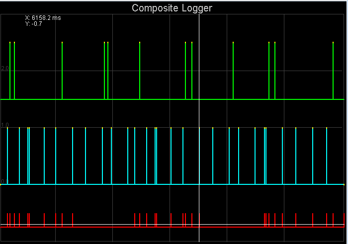

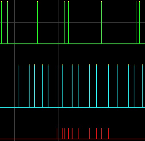

Ich habe mir mal Deinen Composite Log angeschaut. Oberste Reihe ist Dein Nockenwellen-Signal (alle 180° jeweils 1 und 2 Zähne im Wechsel).
Mittlere Reihe ist das KW Signal (4 Zähne).
Untere Reihe (die roten Striche) kennzeichnen, wo jeweils ein Sync Error erkannt wird.
Also so wie ich es sehe, erkennt Dein Steuergerät auf der Kurbelwelle recht viele Zähne wo keine sind?
Der VR Sensor Detektor an der MS mit den zwei Potis ist manchmal etwas fummelig.
Das eine Poti regelt die Empfindlichkeit der VR Erkennung. Das ist das erste Problem: Beim Starten brauchste Du eine hohe Empfindlichkeit, bei zunehmender Drehzahl nimmt die Amplitude des VR Sensorsignales dann gewaltig zu (und kann mittlere, 2-Stellige Voltzahlen erreichen!).
Das andere Poti regelt die Hysterese. Sprich: Um wieviel das Auslösesignal (die Empfindlichkeit, die du mit o.g. Poti eingestellt hast) unterschritten werden muss, damit der Schaltkreis wieder "Scharf geschaltet" ist für das nächste Signal.
Auch hier gilt: Was bei laufendem Motor super funktioniert, weil es einem sie ganzen Störimpulse herausfiltert (genau das ist ja der Sinn einer Schalthysterese in diesem Fall) hindert den Motor am Anspringen, weil bei der vergleichsweise geringen Anlasser-Drehzahl das Signal des VR Sensors recht klein ist.
Falls es Störungen sind, die Probleme machen, kann eine kleine VR Zusatzplatine helfen, wie sie JBperf und No Limots im Sortiment haben. Diese nutzt ein spezielles IC, welches automatisch Hysterese und Eingangsempfindlichkeit basierend auf dem Signal der letzten VR Impulse immer anpasst. (Wenn man so will selbstnachstellende Potis).
Da die 4 Zähne auf der Kurbelwelle aber -wie du sagst- ungleichmäßig angeordnet sind kann es ausserdem ja noch sein, dass Du auf der falschen Ecke der Zahnflanken triggerst und so die MS aus dem Tritt kommt?

Das NW Signal, schaut eben eigentlich immer fein aus. Beim KW Signal liegt der Hund begraben, hier sollten immer 4 (2x 2er Signale) Signale zwischen 1 NW-Signal kommen

@pigga
Mir kommts so vor, dass beim KW-Signal manchmal 1 Signal fehlt, dann ist wieder 1 zu viel und vor Allem aber werden oft genau an der Stelle Sync Losses erkannt, an der das Signal eigentlich eh in Ordnung ist.
Teilweise gibts auch Sync Losses an Stellen, wo grad wo ein in Ordnung scheinendes NW-Signal ist, schon eigenartig.
Ich hab NGK BRK5EK drin, weiß nicht ob die entstört sind.
Aber wenn die Kerzen das Problem wären, müsste sich das ja auch während der Motor läuft bemerkbar machen, oder?
Ich hab ja wirklich "nur" während dem Starten Probleme, danach läuft alles sauber.
@pigga
- Bei NW- UND KW-Signalen gibt es Sync Losses
- Bildschirmfoto 2014-05-17 um 23.06.12.jpg (36.64 KiB) 11780 mal betrachtet

Ich werd leider aus den Composite Logs nicht wirklich schlau. Teilweise passen die Signale und es werden trotzdem Sync Losses verzeichnet, manchmal fehlt ein KW-Signal, manchmal ist eines zuviel...

Re: MS3x Sync loss während Starten, sonst alles ok (mit Data
Pigga, du bist mein Held!!
Wie du gesagt hast, hab ich offenbar die falschen Zahnflanken getriggert!
Ich hab die ganz am Anfang schon einmal getestet und dann gar kein rpm-Signal mehr bekommen, deshalb hab ich's gleich wieder umgestellt und gedacht dass das dann wohl so passen muss.
Als ich das probiert hab, müssen aber offenbar zufällig grad die VR-Potis nicht gepasst haben.
Jetzt hab ich die Potis auf den Einstellungen, wie ich sie ganz am Anfang schon gehabt hab, nur auf der anderen Flanke getriggert - läuft
Die ersten 1 bis 2 KW-Umdrehungen bekomme ich zwar nach wie vor Sync losses, aber das Drehzahl-Signal bleibt und deshalb startet die Kiste auch.
Ich nehm an dass das so passt weil das MS das Signal-Muster erstmal erkennen muss bis es eine Drehzahl ausgeben kann.
Vielen vielen Dank für die Hilfe!!!
