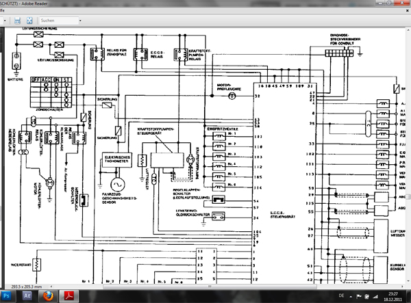

Vor ein paar Wochen zeigte mir ein Freund die Megasquirt Steuerung. Ich war sofort davon begeistert und begann mich über die Schaltpläne meines Nissan 300 ZX herzumachen. Unglücklicherweise verpuffte (oder auch nicht?) meine Illusion dadurch, dass Megasquirt nicht das "Pick and Place"-Abenteuer ist, wie ich mir es erhofft hatte. Ich wollte Mal spontan hier im Forum fragen, ob jemand bereits Erfahrung mit Megasquirt in 90ern Autos gemacht hat. Ein kleines Beispiel bezüglich meines Problems: Laut Megasquirt Stromlaufplan wird das Pumpenrelais einzeln angesteuert ohne zusätzlichen Funktionen (1 Pin). Beim originalen habe ich mind. 3 belegte Pins für die Kraftstoffpumpe da die anscheinend ein seperates Steuergerät hat.
Kann mir jemand einen guten Lösungsansatz vorschlagen? Habe daran gedacht beide Steuergeräte (MS und original) dranzuhaben aber beim Originalen die Ausgänge, welche ich beim MS brauche umzuhängen. Eingänge würden alle vorhanden bleiben beim Originalen und die benötigten Eingänge vom MS geschlauft.
Gruss!
Edit: Habe noch ein Ausschnitt vom Plan hochgeladen.
Gruss!

Noch was: ihr seht ja dass das originale Steuergerät extrem viele Ein- und Ausgänge hat. Was mich verwirrt ist, dass MS wesentlich weniger benötigt. Klar, ist extra klein gehalten aber ich habe Angst, dass mir so wichtige Funktionen bei der Steuerung verloren gehen oder mach ich mir da einfach einen allzu grossen Kopf?
Bin skeptisch wenn da schlussendlich ca. 15 Litzen nicht mehr benötigt werden...

wenn du den schaltplan mal als pdf hochläds dann kann man mehr sehen

Baujahr is eigentlich recht unwichtig... jedes Jahr denkt sich ein anderer Hersteller kranke Dinge aus, die sich nicht durchsetzen und wieder verschwinden. Kanns auf deinem Schaltplan jetzt leider nicht erkennen was da genau los ist... im Notfall wird halt das Relais ersetzt. Wenn es mehrere Eingaenge hat duerfte es entweder noch gleich die gesamte Zuendung schalten (so z.B. beim Scorpio), oder ein Drehzahlsignal bekommen damit es bei fehlender Drehzahl die Pumpe selbst abschaltet.
Sensoren doppelt verwendet kann immer mal wieder Probleme geben.
Die vielen freien Ein/Ausgaenge verwirren ggf. erstmal, klar, wenn man aber im Detail hinschaut sieht man meist dass das meiste wohl auch nicht benoetigt wird... z.B. Tankentlueftungsventil, AGR, MAF, etc. Das meiste existiert davon nur wegen der Abgasnorm... oder ist onboard wie der MAP, der den MAF ersetzt.

Mann kann schon Temperatursensoren doppelt verwenden. Nur muss dann der Bias aus der MS raus. Bei Drehzahlsenoren kommt es drauf an was es für welche sind.
