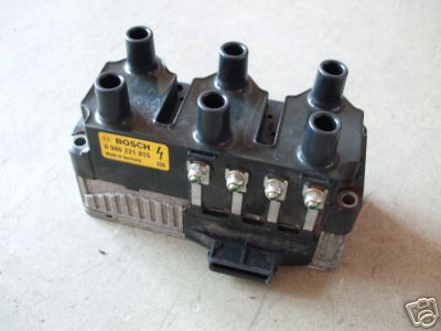

ich hab diese spule hier verbaut:
http://www.ebay.de/itm/ZUNDSPULE-ZUNDMO ... 45fdd22d95
Die einzige Leitung von der Spule zur MS ist die zu den Mosfets in der MS.
Sollte ich denn diese Leitungen zu den Mosfets schirmen?
Die Mosfets sind am Motronicgehäuse angebracht, dann könnte ich die Mosfets separat erden.
Könnten denn sonst diese "noise" von der Zündspule über die Leitungen von der Spule zu den Mosfets zu resets führen?
Ich kann mir nichts anderes Vorstellen, da das nur bei Volllast passiert, also hohe drehzahl mit wenig last geht.
Wie läuft das denn mit dem VR6 Zündtrafo? hat er eigene treiber?
Alternativ könnte ich ja auch auf das Bosch Zündmodul umrüsten.. wäre das sinnvoll?
