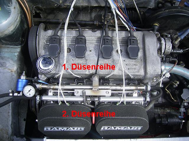

Re: Mehrere Einspritzdüsen pro Zylinder
Bei mir laufen immer alle 8 Düsen.
Die 2. Düsenreihe Zylinder 1 bis 4 (die weiter weg vom Kopf) laufen im geringen Lastbereich permanent auf 10%, die Werte gehen dann unter Last erst hoch.
Die kleineren Düsen, der 1. Düsenreihe auch Zylinder 1 bis 4, decken den restlichen Spritbedarf für den "Cruisebereich" ab.
Jeweil eine Düsenreihe läuft an einem Treiber.
