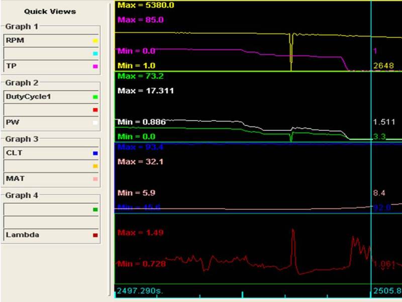

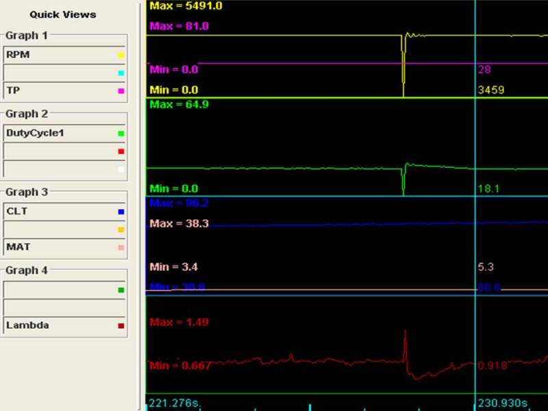

fahre meinen BMW M52 2,8 mit ner kdfi 1.3 R89 und habe das problem dass er nach ca. 5 min Fahrt immer ein heftiges Ruckeln hat und später dann auch immer wieder.
Habe jetzt duchrt Datalogs rausgefunden dass dann immer des Drehzahlsignal kurz fehlt.
Wackelkontakt kann man eigentlich ausschließen, weil sonst würde des ja auch mal n paar mal kurz hintereinander vorkommen, aber es kommt immer ziemlich genau nach 5 min des erste mal.
Könnte des am falschen Abstand des VR Sensors liegen? Ist eigentlich der Originale, hab den nichtmal demontiert oder so...
Oder könnte der VR Sensor einfach kaputt sein?
Liegt des villeicht sogar an meiner kdfi?

- Ruckeln2.jpg (42.27 KiB) 11093 mal betrachtet
- Ruckeln.jpg (45.16 KiB) 11093 mal betrachtet
Re: Probleme mit Drehzahlsignal >> heftiges Ruckeln
Die aussetzer kommen von der KDFI, wenn es erst nach einer gewissen Zeit auftritt ist es ein Temperatur Problem. An de Potis drehen kann eine besserung bringen, muss aber nicht.

Temp-Problem kann aber auch den Sensor direkt betreffen, kenn das vom Audi V8.

Tja hab ich auch gedacht bis ich nen V8 hatte.
Wenn ich nen defekten Sensor in die Hände kriege sag ich Bescheid.
Eisspray reicht damit die kurz wieder gehen.
Keine Ahnung ob da Kontakte durch die Wärme auseinander gehen oder was genau passiert - Spule schrottig?

Des mit den Potis hat auf jeden Fall keinen unterschied gemacht
