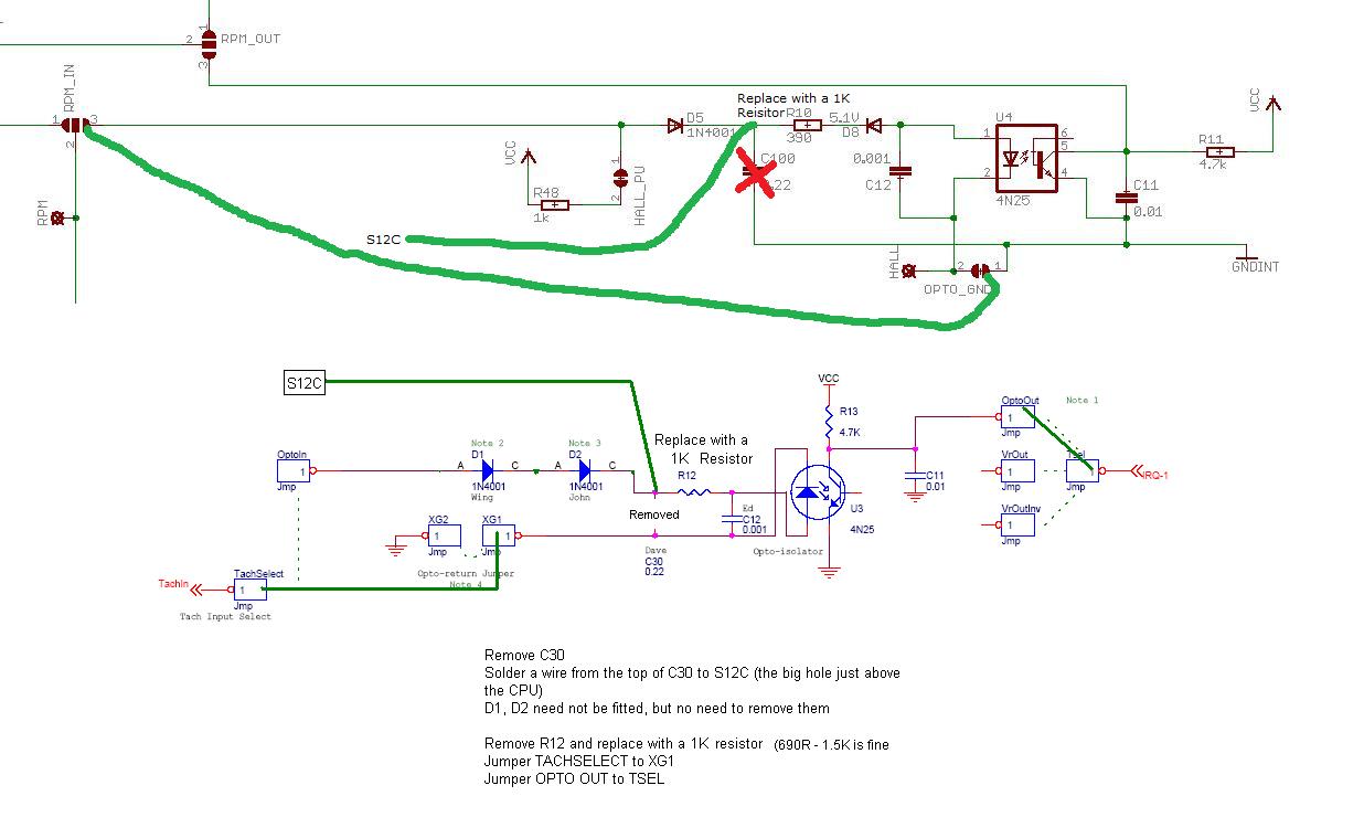

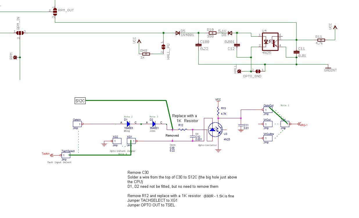

So ich hab die Frage zwar auch schon an Zodl weitergereicht, was er dazu sagt.
Aber schaut euch doch mal diese Zeichnung an:
http://schmiddi.probe-bayern.de/albums/ ... i-EDIS.jpg
Wenn ich mir die beiden Schaltungen an der Stelle mal vergleiche, passen zwar die Bezeichnungen nicht, sind aber die gleichen.
Und wenn ich dann noch einen Schritt weiter denke, dann könnte die Anpassungen an der kdfi so ausschauen:
http://schmiddi.probe-bayern.de/albums/ ... -EDIS2.jpg
Leider bin ich dann doch etwas zu ungeschickt um diese Veränderungen durchzuführen, da ich mir auch nicht sicher bin, ob das passt. Vielleicht wird dann das Eingangssignal sichtig interpretiert und die EDIS stellt den ZZP laut Tabelle endlich nach.
