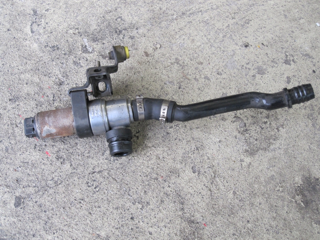

Jetzt stellt sich mir aber noch ein Problem.
Sobald ich mein Leerlaufregelventil anhänge läuft das auf 100% und hört auch nicht auf zu laufen wenn der Motor dann warm ist.
Hat Jemand schon erfahrungen mit der Kdfi/MS2 und den VW 8v Leerlaufregelventilen?
Ich benutze so eines: klick
Also so ein 2-poliges Bosch Teil.
Was muss ich da für Einstellungen wählen?
Und zu guter letzt wollte ich fragen, ob schon Jemand ein ähnliches Setup am laufen hat und mir vielleicht ein paar Werte für After Start Enrichment und Warmup Enrichment etc. geben kann.
