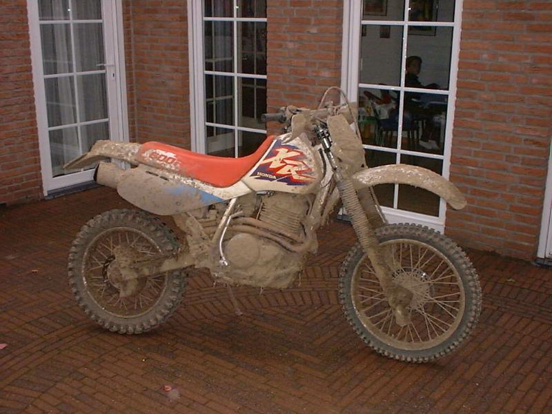

Hallo
Ich habe mich ca. letzte Woche angemeldet und möchte mich nun auch gleich einmal vorstellen.
Ich heisse Dominic, bin 18 Jahre alt, komme aus der Schweiz (Umgebung Biel) und ich bin in der Ausbildung zum Automatiker.
Nun mein Vorhaben hat sich aus folgendem ergeben, bei uns in der Schweiz sind die XR's mit 12,78kW zugelassen (und zwar alle), wenn man aber mit diesen sagenhaften 17PS herumfährt verreckt der Motor da er überhitzt (Ansaugstutzen hat eine Verrengung von 40mm auf 25mm und der Auspuff (hinten) ist von ca. 50mm auf 15mm reduziert worden, all dies nur um die Lärm- und Abgasvorschriften einzuhalten).
Da ich dieses Moped also offen fahre (44PS) habe ich mir immer überlegt wie ich es bei einer allfälligen technischen Kontrolle, wenn sie es auf die Rolle stellen, dazu bringe nur 17PS zu haben.
Also habe ich mir verschiedene Varianten dazu überlegt und bin zum Schluss gekommen das ein Umbau auf Einspritzung (welche zwei Kennfelder hat für Einspritzung und Zündung) wohl das klügste ist.
Nun meine Fragen:
1. Kann man die EFI (habe mir eigentlich gedacht die kdfi zu nehmen) einfach mit einem Schalter zwischen den zwei Kennfeldern umschalten lassen?
2. Gibt es alternativen zur kdfi welche auch Einspritzung und Zündung behergbergt (mit je zwei Kennfeldern)?
3. Wenn ich eine EFI nehmen würde die nur die Einspritzung regelt (auch mit zwei Kenfeldern) werde ich die Leistung wahrscheinlich nicht wirklich soweit hinunter regeln können, ohne das es gleich auffällt weil er dann viel zu Fett läuft
4. Ich habe noch keine Batterie (auch keinen Zündschlüssel) an Bord, wie gross sollte die etwa dimensioniert werden?
5. Ich habe insgesamt 150W (6000Umin/1) zur Verfügung, wenn ich nun auf Sparflamme gehe in der Beleuchtung (Vorne 35/35 Watt, hinten 3/3 Watt LED und noch Tachobeleuchtung ca 3W) dann brauche ich rund 45 Watt, blieben also noch 105 Watt übrig, reicht das aus um die Elektronik, Zündung und Benzinpumpe zu versorgen?
