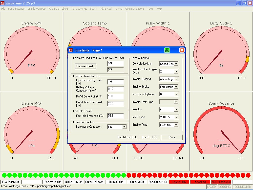

Ich habe 470 cc düsen verbaut bei 3 bar druck....da rechnet mir die ms 5.9 aus.
alles drunter war die kerze zu trocken...alles drüber schwamm sie.

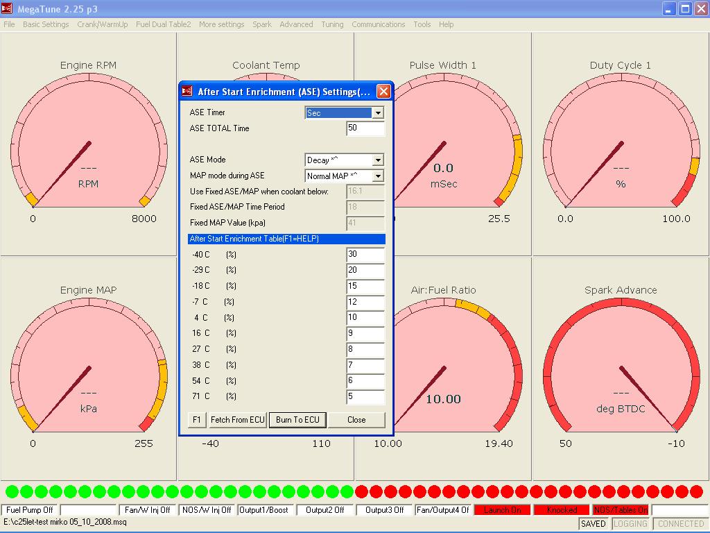

So sieht mein After Start aus....
Das mit dem Accel Enrichment teste ich morgen gleich mal aus wenn die batterie wieder voll ist.....wo finde ich das nochmal....basic setting>accel decel?? aber er zuckte leider nicht mal vorher....was er sonst immer machte. ich weiß nur nicht ob er ersäuft oder es nicht reicht. das optimale ist wahrscheinlich korrekt
ich bin für weitere hilfe zu haben....immer her damit, ich mach alles was ihr mir auftragt....außer es zerstört was
mfg
Re: Erst leif er...nun geht er nicht mehr an :-(
Hm, sieht eigentlich gut aus.

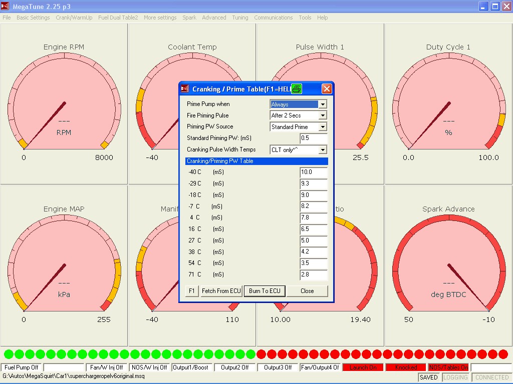

jup...funkt wie wild.
da ist alles okay. mr smith hat noch ne falsche einstellung am leerlaufsteller gefunden.....und ich mess mal die einspritzdüsen durch oder mach mich mal schlau, ob sie hoch oder niederohmig sind. das spielt wohl auch eine rolle
findest die ist okay die tabelle?
naja, nass ist meiner....aber nicht mehr so naß wie letzte woche....
Ah, ich seh gerade das du in den Cranking settings auf standart prime gestellt hast.
0.5ms ist etwas wenig. Mach das mal weg und geh auf prime table.
Und dann machst du den Primeable mal etwas magerer, so die Haelfte bis ein drittel deines Req Fuel
im relevanten Bereich (-7 bis +38)
edit: 470er Duesen, im kopf ueberschlagen etwa 400PS, soll wohl ein Turbo werden ?

hab ich auf standart gestellt....das bild ist nicht ganz aktuell gewesen.
er ist wieder an....du wirst lachen...ich dachte da mal an den funken von dir...
gefunkt hat es wie hulle....aber ich hab es mit einer anderen kerze gemacht, und nicht die rausgeschraubt die drinne war. das hab ich heute mal gemacht, da ich sehen wollte ob er im sprit schwimmt.....die hab ich dann mal getestet....und siehe da, keine funken, alle 6 kerzen!!
hab neue reingemacht, und nen bisschen mit der cranking tabelle und after start gespielt und schwupp....war er an....GEIL
mit was fang ich jetzt am besten an?? was kommt wie nacheinander um das sauber in eine erstmal strassenfähige programmierung zu bringen??????

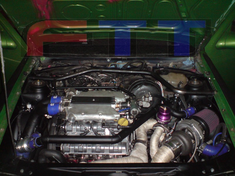

jup....ist nen 6 zylinder mit nem süßen kleinen gt30 lader
sieht so aus
und faucht wie verrückt.....i
Vorsicht: Halbwissen ! Ich habe an meiner Maschine kein Leelaufsteller, also weis ich nicht genau was der am start so macht.
ASE = Afterstartenrichment, richtig.
Aber das ist keine andere tabelle ! Nur der Crankingpulse ist wirklich "extra",
der Rest ist immer so:
PW = REQ_FUEL * VE * MAP * GammaE + accel + Injector_open_time
GammaE = Skalierungs-Faktor, darin sind alle Anreicherungen (E = Enrichment) enthalten (wie: Warm-Up, ASE. Airden..)
Du gibts prozentual an um wie viel er es bei ASE oder Warumup fetter macht.
Sieht dann so aus:
PW = 11.2 * 40/100 * 74/100 * (105/100+103/100) + 1.0 = Einspritzzeit
In dem Beispiel ist das Reqfeul 11.2, Injector opening time 1.0 und im GammaE sind ASE mit 5% und Warmup mit 3% fetter drin, also macht er den Wert insgesamt 8% fetter als im Kennfeld normal stehen wuerde. Deshalb muss man aufpassen das Warmup und ASE ueberhaupt noch lauffaehig sind.
Mit Zyklen ist gemeint das die ASE nur 250 Einspritzvorgaenge aktiv ist, dann wird sie genullt.
Start: Cranking Puls
Sobald der Motor ueber 300Umin ist: Normale Berechnung mit ASE und Warmup
Nach 250 Einspritzvorgaengen: Normale Berechnung mit Warmup
Sobald der Motor ueber 75 Grad hat: Normale Berechnung.
Wenn du den Wert im VE table zu fett im Leerlauf hast du ASE mit Warmup nochmal 8% drauf geben waescht dein Motor das Oel von den Waenden und laueft scheisse bis garnicht.
Gut zu sehen an den blauen Wolken die er dann hinten raushaut.
Mit Evo meinte ich nur die Generation deines Kennfeld:
1,2,3,4....immer wieder die log in den MLV stopfen, analysieren und wieder drauf und fahren und log in den MLV ...
Vorsicht1252er hat geschrieben:
er hat auf 50 sekunden stehen!
Frank
hallo zusammen,
ich habe das schon vor tagen von 50 sek auf 250 zyklen geändert. der screeny ist alt...sorry.
@1252er: du bist mir wirklich eine richtig gute hilfe....alleine geh ich glaub ich unter
also mit motoren komm ich zurecht, ich weiß schon wie der hinten raus bläuen soll...oder schwarz oder weiß
wir haben das teil ja auch selber gebaut
...als laie baust sowas nicht....
wenn er zuviel sprit bekommt geht der ölfilm den bach runter, das ist klar. daher fange ich lieber etwas magerer an und leier mir einen ab.
also, morgen geht es los mit strasse und so.....ich werde all das beacchten was du geschrieben hast und morgen bericht ablegen wie alles gelaufen ist.
derzeit braucht man zwar bis er an ist, aber dann läuft er gut wenn er warm ist. wie du sagst über 75 grad etwa...
sprich ich mach erstmal, wie beschrieben das VE1 tabele und dann später pass ich die cranking werte auf das tabele an?!
dann sollte er auch gut angehen, je nach aussentemperatur
dann geht er aus dem cranking in das ASE und Warump Wizzard....sollte 75 grad erreicht sein richtet er sich lediglich nach den werten des VE1 tabeles, also "normale Berechnung" wie du es nanntest.
sehe ich das so richtig?? ich hoffe ja, ist schön spät
die formel > PW = 11.2 * 40/100 * 74/100 * (105/100+103/100) + 1.0 = Einspritzzeit
