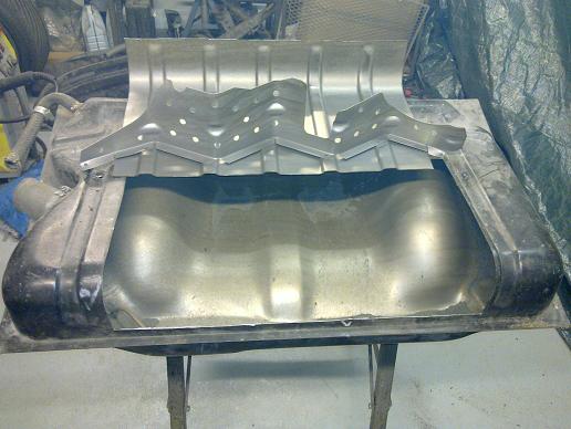

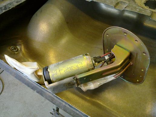

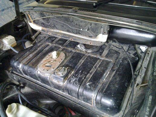

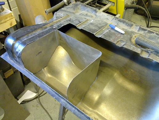

hier mal die Bilder aus dem Germanlookforum...
Teile sind aus dem Subi, man kann aber jede Intankpumpe in den Massen montieren
Tank aus dem 1303
