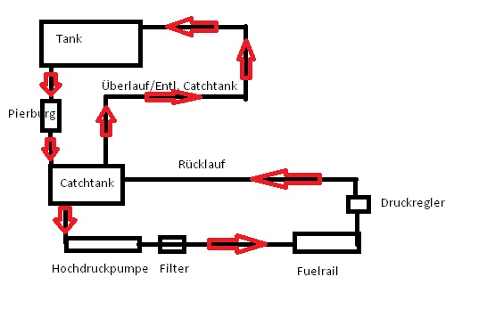

Re: Kafer Typ4 2,4l / kdfi / MicroMS
hallo markus
maniac hat geschrieben: Punkt 3:
Pumpe(n), BDR
Hochdruckpumpe (was günstiges für 69€) saugt aus dem Catchtank, welcher durch eine Pieburg (0,3bar) vorgefüllt wird.
Die Pierburg läuft dauernd auf 100%, weil kein Gegendruck da ist (s.Zeichnung)
Die Pierburg wird richtig heiss, um die 50° (?)
Können sich hier so viele Dampfblasen bilden, das plötzlich der Druck wegbleibt?
Die Anzeige im Innenraum zeigt mir zwar kontanten Druck an, aber weiss
Auf den Catchtank möchte ich an sich nicht verzichten
Werde dennoch die Pierburg aus dem System entfernen und den Catchtank nur mittels Schwerkraft volllaufen lassen.
Der Catchtank liegt reichlich unter Tankniveau
keine zeichnung?
wo fließt dein rücklauf hin? in den catchtank? wenn ja dann hast du nur eine kleine menge kraftstoff die sich relativ schnell aufheizt und blasen bildet!
dann müßte deine benzindruck anzeige etwas zappeln wenn es die blasen durch die leitung presst!
maniac
Beiträge: 291
Registriert: Do Sep 25, 2008 3:35 pm
Wohnort: Kempen, 47906
Re: Kafer Typ4 2,4l UMC
Beitrag von maniac »
sorry, hier die zeichnung
Wie man sieht, läuft der Rücklauf vom Motor wieder in den Catchtank.
Der Tank wird Handwarm, wie auch der Überlauf/Entlüftung des Catchtanks.
Besser zurück in den grössen Tank?
Wen der Sprit um die 30-40° erreicht, sollte er doch nicht schon Dampfblasen bilden?
das könnte dein problem sein?
ist es den bei warmen wetter/temperaturen schlimmer?
ich habe sowas mal an meinem moped versucht mit dem erfolg: motor 10min. im leerlauf laufen gelassen und nur noch blasen!
maniac hat geschrieben: Allerdings bin ich der Meinung, das es tendenziell bei Stadtverkehr eher auftritt.
ja klar! wenig kraftstoffverbrauch bzw. kaum kühler kraftstoff der nach fließt! + deine motorwärme! =blasen :!:

wenn ich die Entüftung des Catchtanks mit auf die Entlüftung des grossen Tanks lege und die Pierburg aus dem Kreislauf nehme, kann ich den Rücklauf in den grossen Tank leiten.....
hmm....grübel :roll:

Freak
Beiträge: 434
Wohnort: 29664 Walsrode
Beitrag von Freak »
Wenn du den Rücklauf in den großen Tank legst, kannst du auch den Catchtank rausschmeißen. Das ist dann ja nur ein unnützer Pott, der unter Druck steht.
Vielleicht hilft dir ein Spritkühler, wie er in modernen Dieseln verbaut ist. Da wird der Diesel durch die Hochdruckpumpen sehr stark erwärmt. Wenn du den in den Rücklauf setzt, wird dein Catchtank nicht so warm. Vielleicht kannst da noch nen PC-Lüfter oder so ran machen (nur für langsame Fahrt ?!?).
hier ein Bild:
das ganze hab ich hier gefunden
