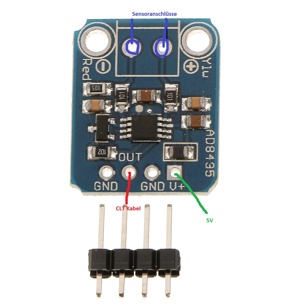

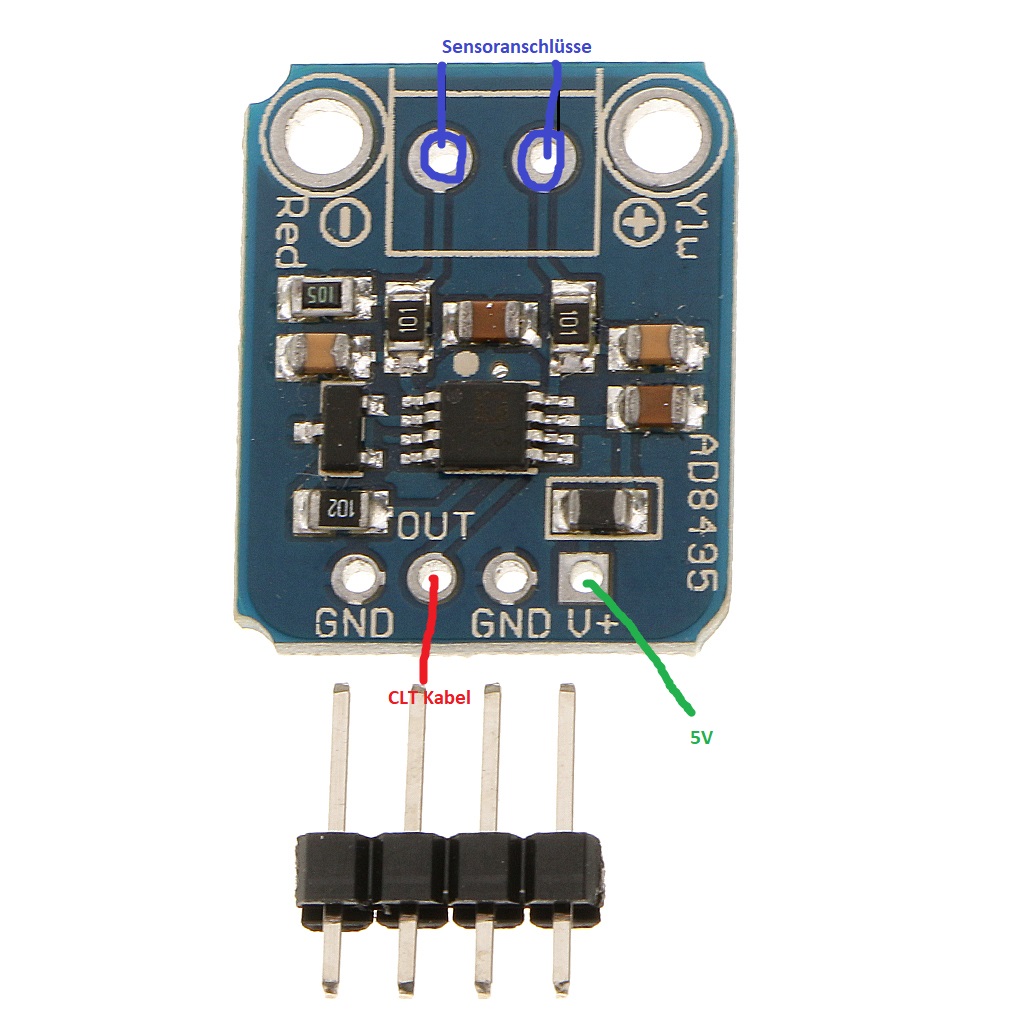

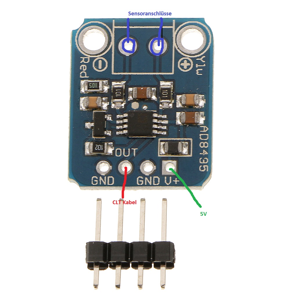

Okay, so langsam aber sicher verstehe ich glaube ich was wir vorhaben. Mein Fahrplan so wie ich ihn verstanden habe:
1. R5 (Bias) entfernen
2. Thermosensor inkl. Verstärkerplatine wie in meiner Skizze beschalten
3. 3 Stützpunkte (z.b. 20;100;200) ermitteln und in TS unter "Calibrate Thermistor Table" eintragen
(193.58 KiB) Noch nie heruntergeladen
Ich muss nochmal nachfragen, da ich wirklich ein sehr kleines Verständnis für solche Steuergeräte und Schaltungen habe, selbst wenn es nicht funktioniert ist die Wahrscheinlichkeit gering das ich mir direkt die UMC durchschiesse?
Ringsensor für unter der Zündkerze ist schon unterwegs zu mir. Platine aus Marens Link bestelle ich beziehungsweise schaue ich wo ich ihn mit weniger Lieferzeit herbekomme.

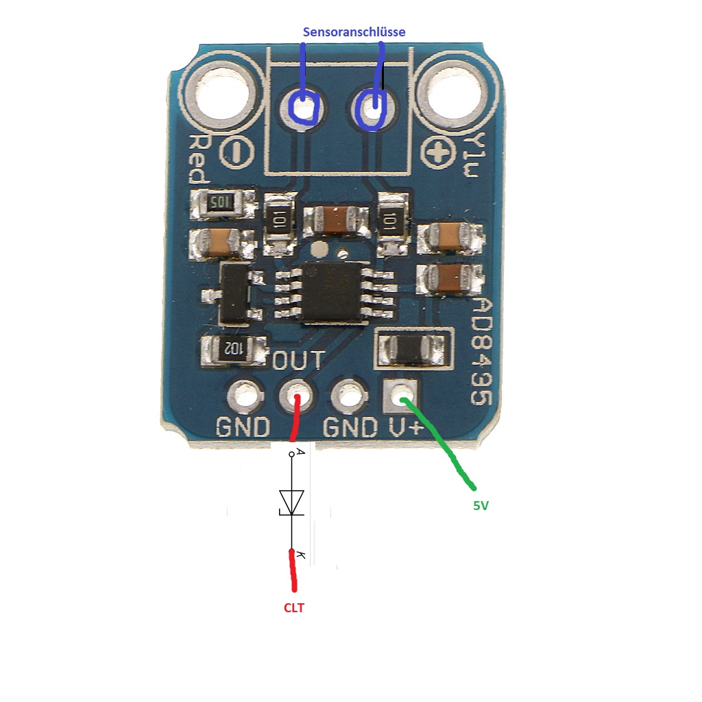

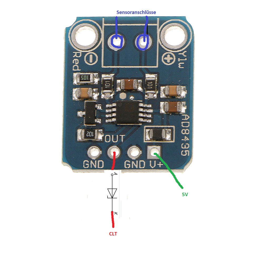

Hallo Tom,
die bastel ich dann einfach in die CLT Leitung?
(172.52 KiB) Noch nie heruntergeladen
Diese?: https://www.reichelt.de/zenerdiode-5-1- ... w_wcB&&r=1

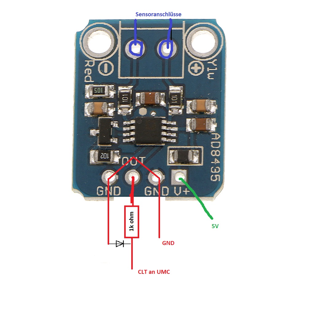

Nicht ganz. Die Zenerdiode wird so geschaltet, dass sie Überspannungen gegen Masse ableitet. Dazu muss sie in Sperrichtung zwischen Signal und Masse hängen. Um den fließenden Strom zu begrenzen, würde ich noch einen Reihenwiderstand einbauen.
Also:
Messverstärker-Ausgang ->--|1kOhm|--x--> CLT-Eingang an der UMC
Die Zenerdiode kommt dann mit dem Ende, wo der Ring ist, an die Verbindung zwischen 1K und CLT-In (x) und mit dem anderen Ende an Masse. Alle Spannungen über 5,1V am CLT-Eingang werden dann gegen Masse abgeleitet und wegen des 1k Widerstandes ist das kein harter Kurzschluss. Kommen da versehentlich mal 12V an, fließen 7V ab zwar mit maximal 7mA.

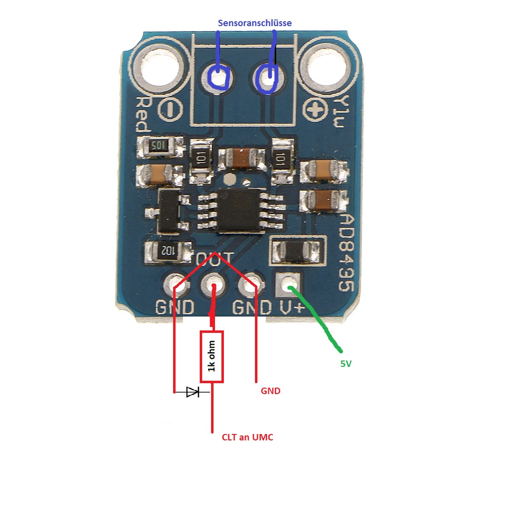

Oh man, ich brauch wohl nicht verbergen das ich von so Schaltungen wenig ahnung habe? ;-)
nächster Versuch meines professionalen Paintbildes...
[img]
(179.33 KiB) Noch nie heruntergeladen
[/img]
Maren
Beiträge: 403
Wohnort: NRW (Dülmen)
Re: Analoges CLT Signal
Beitrag von Maren »
Jawohl, so müsste das passen :) Kann halt sein, dass der Reihenwiderstand die Kennlinie etwas verbiegt oder verschiebt, das hängt von der Impedanz des µC ab. Muss man dann testen und ggf. nachkallibrieren.

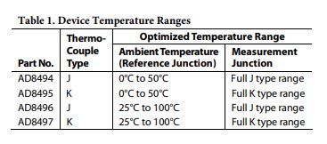

jetzt habe ich gestern noch die Info bekommen, dass es sich bei dem Thermoelement doch um ein Typ J handel (also kein Typ K wie von mir fälschlicherweise angedacht)
Auf der Webseite des Herstellers des Messwandlers steht jetzt aber das es ausschließlich für Typ K ist. Wenn ich mir die kurven von K und J anschaue liegen die zwar sehr nah beieinander. Aber, ich kann mal wieder nicht einschätzen welches Board ich jetzt benötige.
https://www.adafruit.com/product/1778
Wenn ich mir die kurven von beiden ansehe, dann liegen die so nah beieinander das es eigentlich keine Geige spielen sollte? Aber vielleicht gibt es ja Probleme mit der Schaltung.
Im Datenblatt steht, das beide benutzt werden können, daher könnte ich mir vorstellen das es etwas mit dieser Tabelle zu tun hat:
Ich hoffe jetzt einfach mal, das es keine geige spielt da ich mir die Ausgabewerte so hinbiege wie ich sie brauche, was sagen die Profis?
Danke nochmal.
Steven
Wo steht da das beide benutzt werden können.
Also ich sehe 4 Bauteilnummern für 2 verschiedene Elemente.
Die 94/96 95/97 unterscheiden sich nur in der Kaltstellen Kompensation.
Also besorg dir den 94er Chip.
Steven
Beiträge: 75
Registriert: So Nov 18, 2012 3:18 pm
Beitrag von Steven »
Ja du hast recht, in dem Datenblatt ist es auf alle 4 Typen geschrieben und darin steht, das es für J und K geht.
In der Tabelle steht natürlich dann aufgedröselt das es unterschiedliche Chips gibt.
Die Bestellung bei Reichelt ist schon auf dem Weg zu mir (man sind die Schnell) - den chip könnte ich dann vermutlich einfach Umlöten ohne das ich sonst noch was an dem Board ändern muss?

Und der Unterschied ist nicht klein. Schau dir mal an, was 20mV für K und N bedeuten, das macht ca. 350°C vs 450°C aus.
Umlöten sollte gehen, ob die restliche Beschaltung passt, verrät dir auch das Datenblatt.
