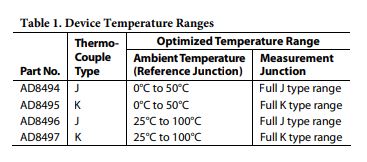

Weil du sagtest der gibt mV aus, ist das ein thermoelement?
Re: Analoges CLT Signal
@maren - habe ich nicht zur Hand. Kenne aber den Sensorbauer, sollte also dort Infos bekommen können.
@alfa - ja ein Typ K soweit ich weiß
hilft es das Problem einfacher zu lösen?
