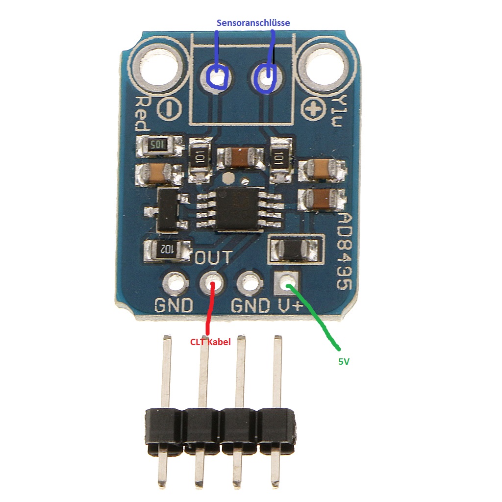

Okay, so langsam aber sicher verstehe ich glaube ich was wir vorhaben. Mein Fahrplan so wie ich ihn verstanden habe:
1. R5 (Bias) entfernen
2. Thermosensor inkl. Verstärkerplatine wie in meiner Skizze beschalten
3. 3 Stützpunkte (z.b. 20;100;200) ermitteln und in TS unter "Calibrate Thermistor Table" eintragen
(193.58 KiB) Noch nie heruntergeladen
Ich muss nochmal nachfragen, da ich wirklich ein sehr kleines Verständnis für solche Steuergeräte und Schaltungen habe, selbst wenn es nicht funktioniert ist die Wahrscheinlichkeit gering das ich mir direkt die UMC durchschiesse?
Ringsensor für unter der Zündkerze ist schon unterwegs zu mir. Platine aus Marens Link bestelle ich beziehungsweise schaue ich wo ich ihn mit weniger Lieferzeit herbekomme.

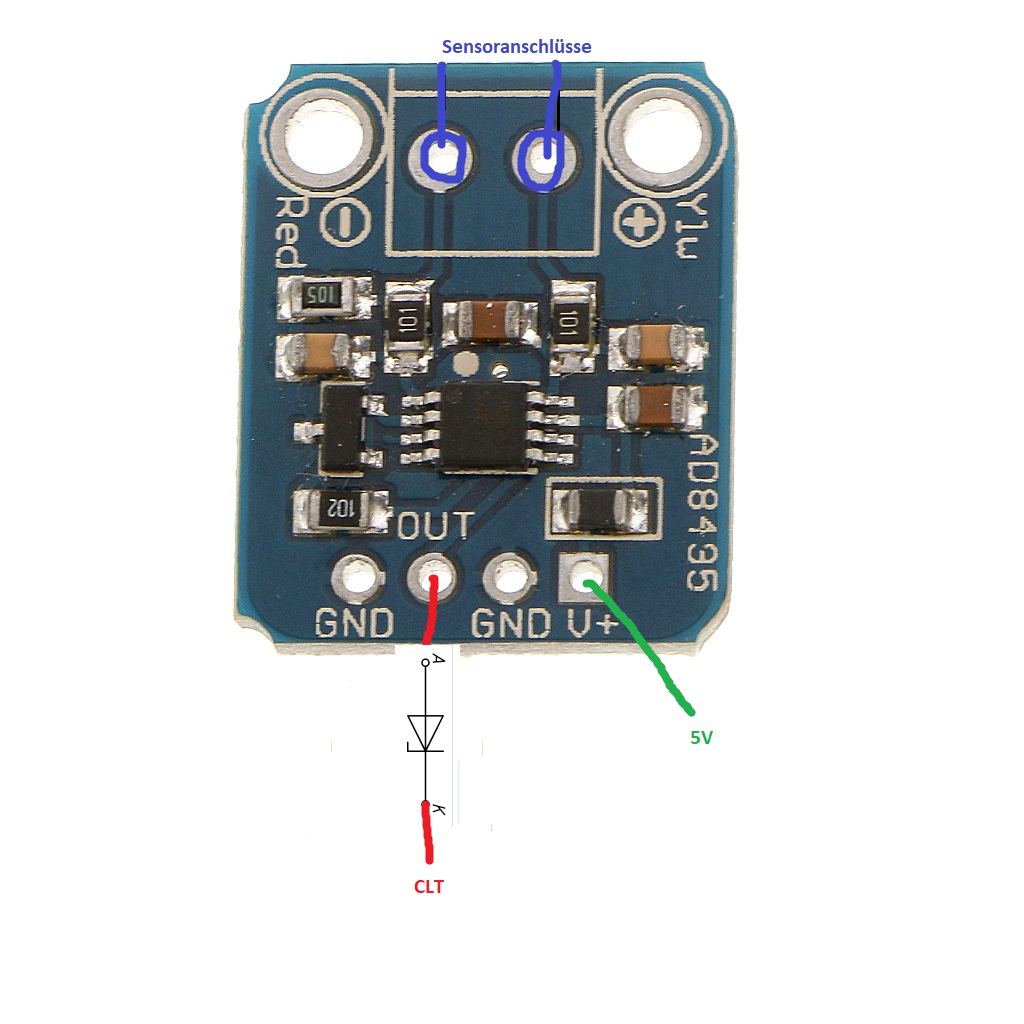

Hallo Tom,
die bastel ich dann einfach in die CLT Leitung?
(172.52 KiB) Noch nie heruntergeladen
Diese?: https://www.reichelt.de/zenerdiode-5-1- ... w_wcB&&r=1

Nicht ganz. Die Zenerdiode wird so geschaltet, dass sie Überspannungen gegen Masse ableitet. Dazu muss sie in Sperrichtung zwischen Signal und Masse hängen. Um den fließenden Strom zu begrenzen, würde ich noch einen Reihenwiderstand einbauen.
Also:
Messverstärker-Ausgang ->--|1kOhm|--x--> CLT-Eingang an der UMC
Die Zenerdiode kommt dann mit dem Ende, wo der Ring ist, an die Verbindung zwischen 1K und CLT-In (x) und mit dem anderen Ende an Masse. Alle Spannungen über 5,1V am CLT-Eingang werden dann gegen Masse abgeleitet und wegen des 1k Widerstandes ist das kein harter Kurzschluss. Kommen da versehentlich mal 12V an, fließen 7V ab zwar mit maximal 7mA.

Oh man, ich brauch wohl nicht verbergen das ich von so Schaltungen wenig ahnung habe? ;-)
nächster Versuch meines professionalen Paintbildes...
[img]
(179.33 KiB) Noch nie heruntergeladen
[/img]
Maren
Beiträge: 403
Wohnort: NRW (Marl)
Re: Analoges CLT Signal
Beitrag von Maren »
Jawohl, so müsste das passen :) Kann halt sein, dass der Reihenwiderstand die Kennlinie etwas verbiegt oder verschiebt, das hängt von der Impedanz des µC ab. Muss man dann testen und ggf. nachkallibrieren.
