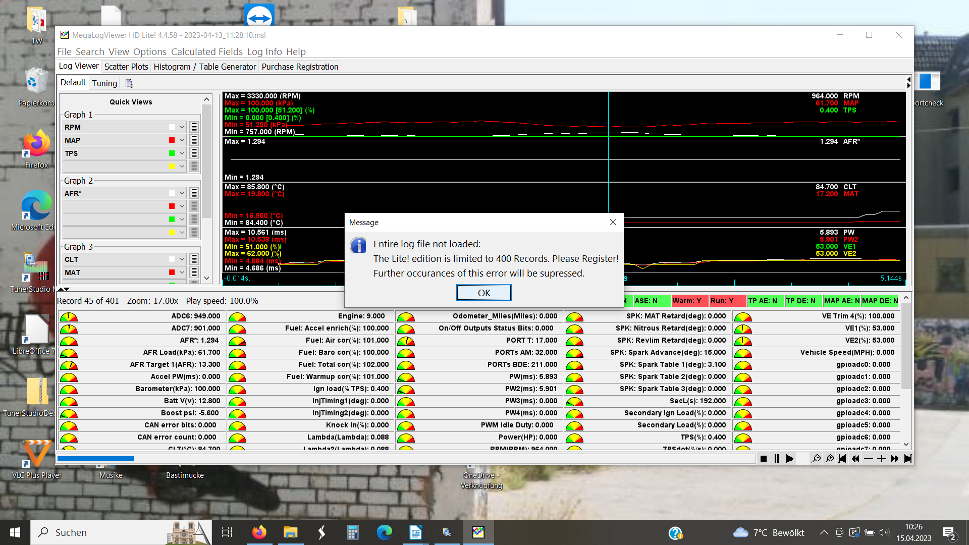

Dieter hat geschrieben: Mo Apr 10, 2023 8:26 pm 3. Die Registered Versions von Tunerstudio und MegaLogViewer sind zwei Paar Schuhe, richtig? Der MLV sagt mir stets, er könne meine Dateien nicht öffnen. Das Upgrade vom TS habe ich- reicht das vielleicht nicht?
Es gibt verschiedene MLV Versionen (kostenlos). Hast du die richtige für Megasquirt?

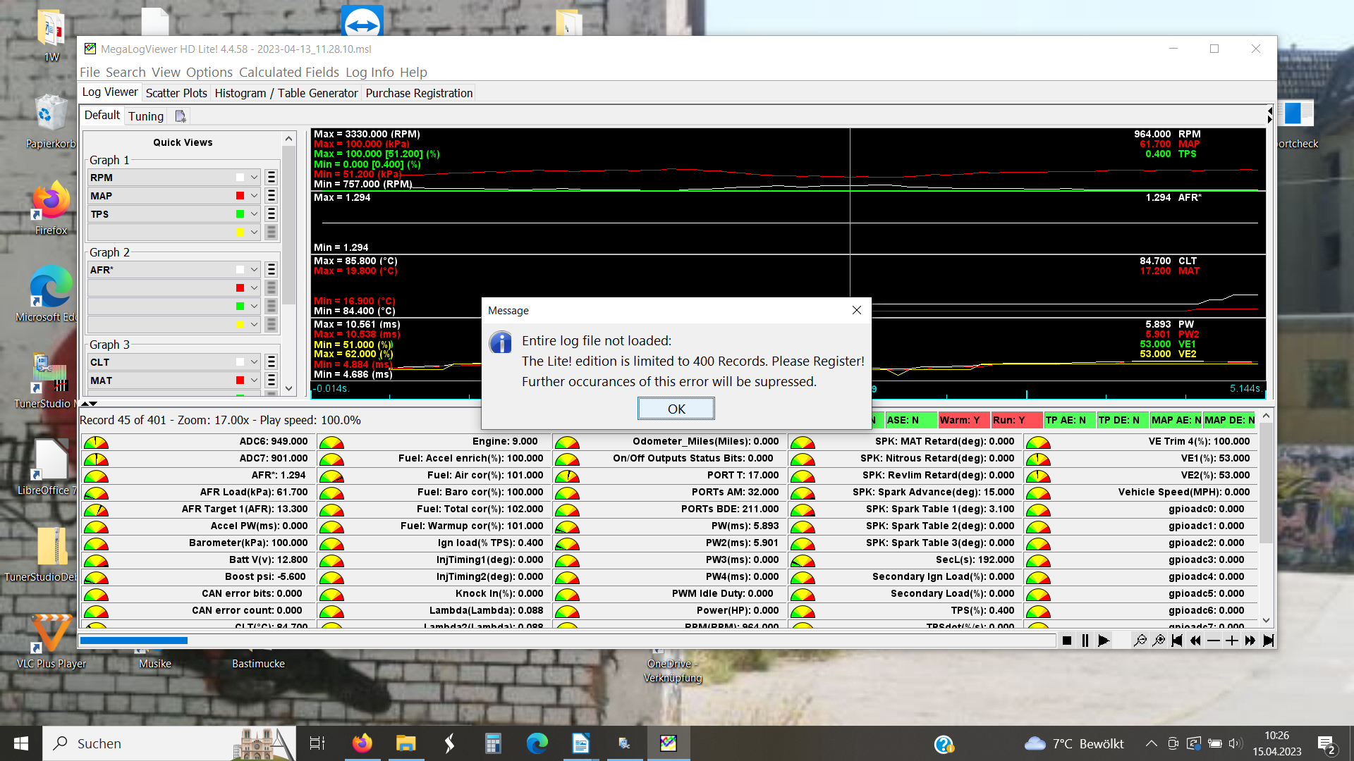

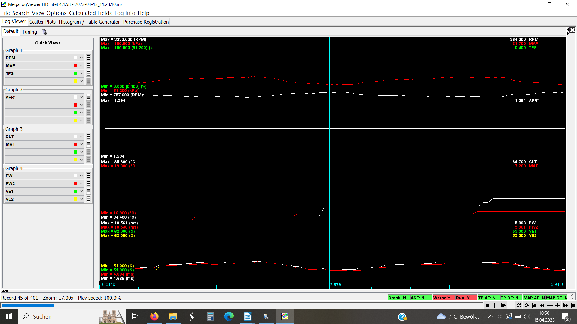

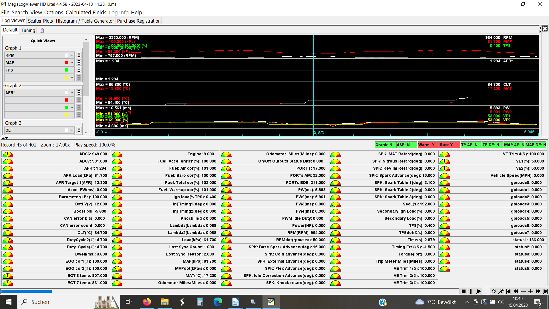

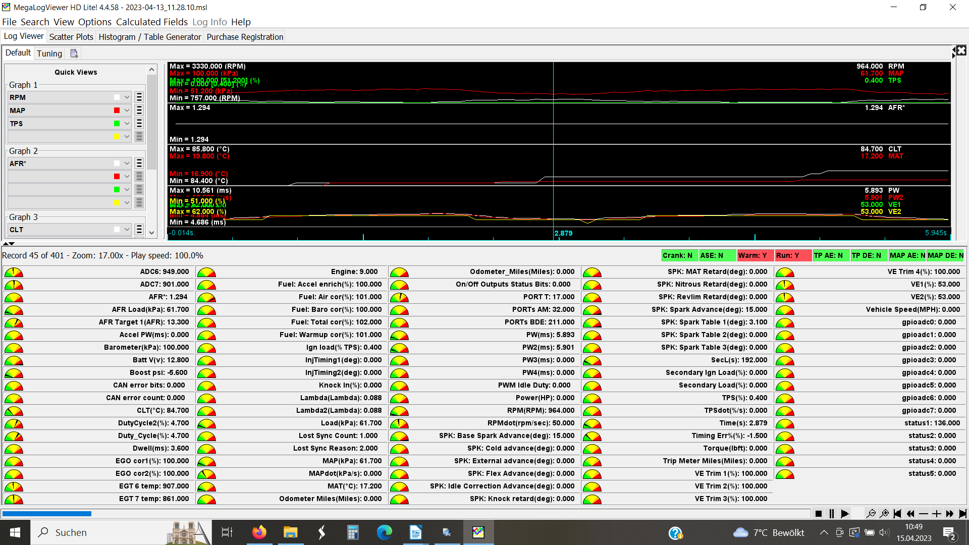

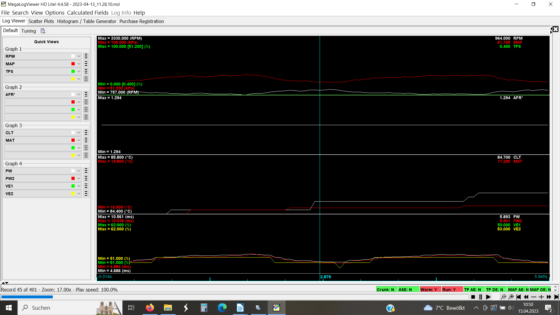

1. Woran mag es liegen, dass der ZZP im Leerlauf alle paar Sekunden ganz kurz von 3° auf 15° springt?
>Hier braucht es einen Log mit dem Verhalten.
Ich bin leider nicht firn darin. So sah das gestern aus:
Ich fürchte, das hilft nicht, oder etwa doch?
Ich weiß nicht mehr, ob ich den MLV aus dem TS heraus geladen habe oder direkt im Netz. Worauf muss ich achten? Er nennt sich HD Lite! 4.4.58.

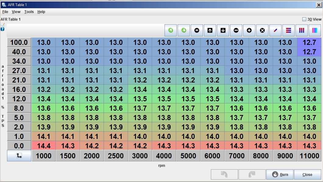

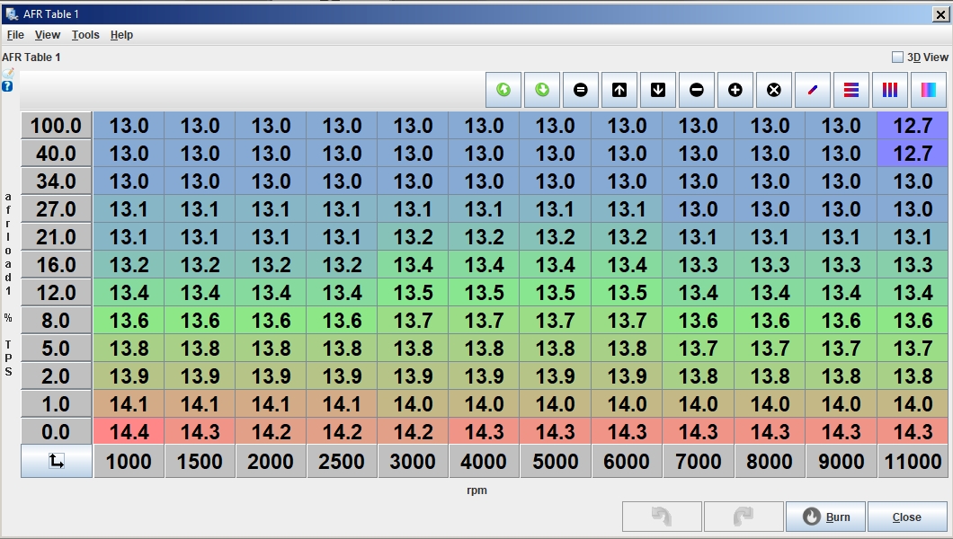

Fing ich also wieder an zu lesen und erfuhr was von AFR-Tabelle „erstellen“ oder „generieren“. Meine Frage an Euch ist nun: wie geht das bitte vor sich? Bei den Tools steht „Calibrate AFR Table“- aber kalibrieren ist doch was Anderes als erstellen, oder nicht? Zumal man dort nur unter lauter Lambda-Controllern wählen kann? Ich habe es ausprobiert und bin zum Testen von einem Innovate auf einen 14point7 gewechselt, aber das machte in der Tabelle keinen Unterschied.

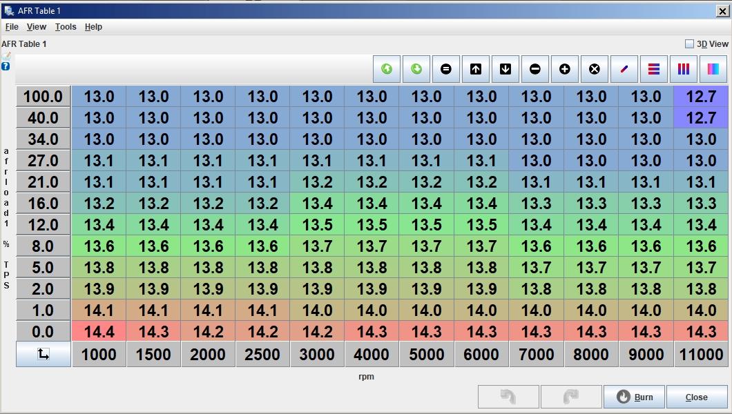

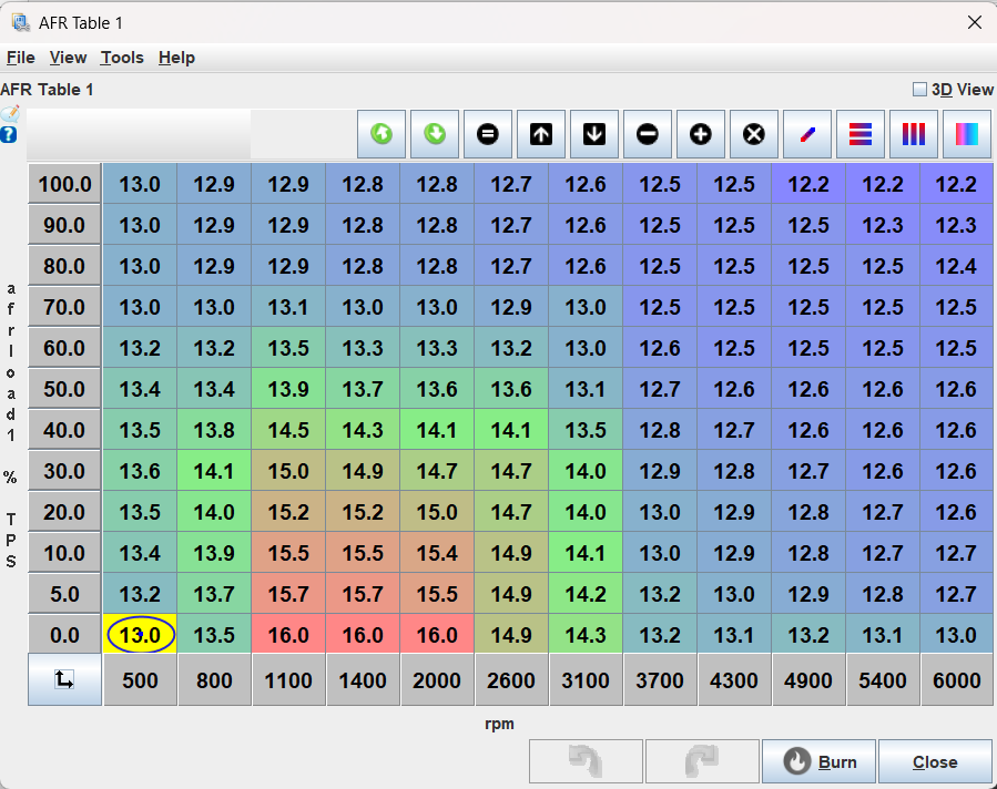

So sieht sie aus:
Ist das schlüssig? Ich meine, das wäre die Standardtabelle des Tunerstudios, aber woher ist sicher, dass die zu meinem Motor passt? Klärt mich hier doch bitte mal auf.
Grüßchen und danke vorab!

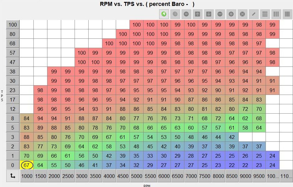

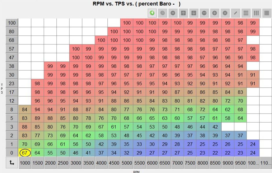

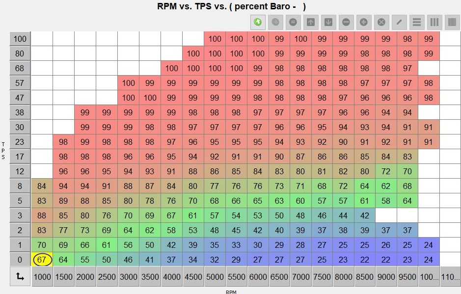

Wenn du TPS als Grundlage für dein AFR Table nimmst,ist es hilfreich zu ermitteln bei welcher Drehzahl wie viel Prozent Öffnung der DK notwendig sind bis Umgebungsdruck im Saugrohr anliegt.
Das ergibt dann die WOT Kennlinie,auch hilfreich für eine gute Beschleunigungsanreicherung.
Ich stelle einfach ein paar alte Bilder von mir rein,
Bilder sagen manchmal mehr als viele Worte.

Bist du sicher, dass du deine Lambdasonde richtig in TS kalibriert hast? Also dass auch der Lambdawert angezeigt wird, der wirklich da ist?
Recht fett riechen und unsagbar viel Sprit verbrauchen klingt so, als würde die Kalibrierung nicht passen und der fährt tatsächlich zu fett.
Alternativ läuft er nur auf 2 statt auf 4 Zylindern.
VG

Ich brauche also den MAP, um diesen dem TPS zuordnen zu können und dann damit zu fahren? Wie lässt sich der denn erfassen, wo doch das Auto in kleinen Gängen eher schnell das Tempo ändern wird?
Mit der Sonde bzw. ihrem Controller bin ich leider nicht sicher. Peter hat mir am Telefon diese Werte gegeben:
Point 1: 0.0V AFR 10
Point 2: 5.0V AFR 20
Die finden sich auch bei www.14point7.com und auch in dem Manual für den Spartan2, daher habe ich angenommen, es sind die richtigen. Allerdings steht dort auch: "...das schwarze Kabel des Spartan 2 (Elektronikmasse) sollte dort geerdet werden, wo auch die MegaSquirt ECU geerdet ist, das weiße Kabel des Spartan 2 (Masse des Breitbandsensors) sollte weit entfernt von der Erdung des schwarzen Kabels mit dem Chassis verbunden werden." Und aus dem Manual: " Black: Ground where interfacing device is grounded". Wenn also schwarz vom Spartan nicht an 0V in der UMC, sondern schlicht an Masse gehört, liegt da der Fehler?

Ich kenne deine msq nicht aber ich fahre A/n multiply map und das funktioniert sehr gut.
Du brauchst nur ein entsprechendes log aufzunehmen mit vielen Lastwechseln bei verschiedenen Drehzahlen.
Über den MLV kannst du Recht einfach die WOT ermitteln.
Das AFR Table von Tunerstudio ist eigentlich für die Füße.

Den MLV braucht man als Upgrade, richtig? Und der ist nicht Teil des Tunerstudio-Upgrades bzw. dadurch zu bekommen?

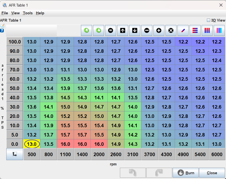

Für ein datenlog zu lesen reicht die gratis lite-version.
Damit der MLV mit dem datenlog deine msq nach den Vorgaben, die du entsprechend festlegst, korrigieren kann,ist die Vollversion notwendig.
Mit der entsprechenden Berechnungsgrundlage (AFR-Table etc.) bekommt man in einigen Durchläufen ein gutes Ergebnis.
Dieses "Standart" afr table war map- basiert und hat,meiner Meinung nach,nur die Funktion den Motor erstmal zu laufen zu bringen.
Ich halte es beim afr sowie bein ign Table nach dem Motto:
Soviel wie notwendig und so wenig wie möglich.
Wie diese Werte schlussendlich bei deinem Motor aussehen,kannst du nur erfühlen/fahren.
Wobei ich festgestellt habe,Pkw saugmotoren sind wesentlich gutmütiger,wenn die Literleitung nicht über 100ps liegt,als Motorrad-Motoren mit 160 PS/L.
