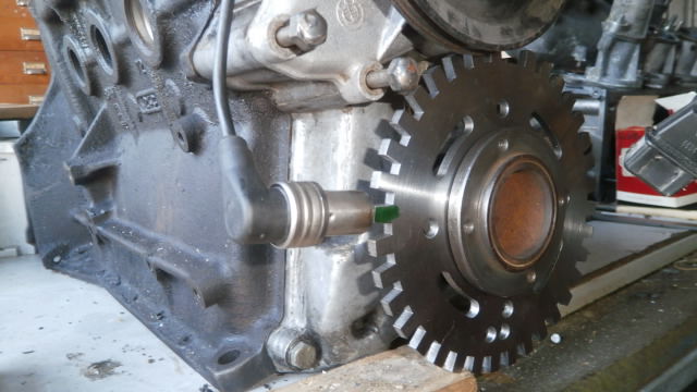

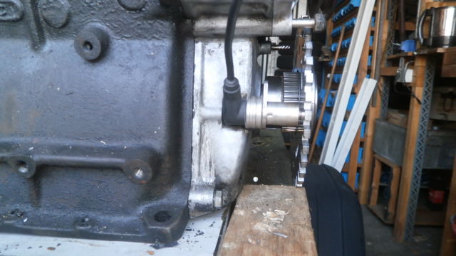

Ich habe mich heute an das Triggerrad gemacht. Da sitzt es:
Der VR-Sensor zeigt auf die Flanke des Rades. Muss das zwingend so oder geht es auch von der Seite? Wie hier:
Das gefiele mir ein wenig besser, denn der Sensor wäre nicht so sichtbar und er wäre näher am Motor, also steifer zu befestigen. Der Halter soll wegen des Luftspaltes geteilt und verstellbar sein, das Triggerrad soll um zwei Zähne verstellbar auf die Nabe. Die 90°-danach-Position der Lücke ist hier schon mit eingeplant; die ist jetzt fast genau oben, die Welle ist im OT.
