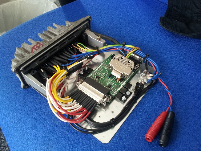

Nimm gleich noch nen Treiber für die Ladedruckregelung
So sieht meine Umsetzung aus

äh wieso ein 1.9tdi Sg :shock:
Hab jetzt extra schon ein VR6 SG geholt um es da einzubauen :lol:
ok, ladedrucktreiber auch dazu,
jez bin ich richtig verwirrt 8)
mfg
Cali-LET
Re: Megasquirt an VR6 Turbo Erfahrungen
Beitrag von Cali-LET »
1. ist das VR Steuergerät zu teuer zum schlachten und
2. ist beim TDI Steuergerät gleich nen anschluss für den MAP Sensor dabei (Brauchst das net in das VR Gehäuse Fummeln)
