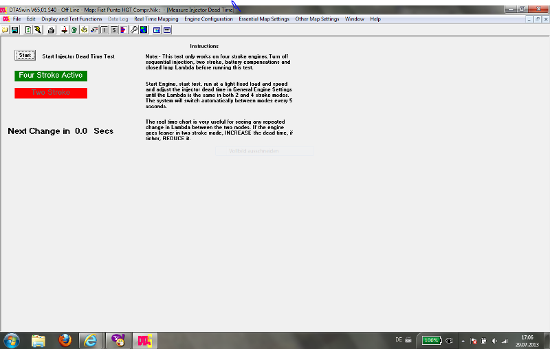

Kleiner tip zwecks der injector Dead time,da ich mit verschiedenen ECU´s arbeite,hier mal ein beispiel wie die das bei den DTA´s ECU lösen,funktioniert bei der ms auch sehr gut:
Nik

Re: ITB Mode Einstellungen bzw. Tuning
hallo nik
Nik hat geschrieben: .......hier mal ein beispiel wie die das bei den DTA´s ECU lösen,funktioniert bei der ms auch sehr gut:
wenn ich das richtig gelesen habe schaltet die DTA ecu automatisch alle 5s. zwischen 2 und 4 takt (ein und zwei squirt's) :!:
Beitrag von Nik »
Hallo Frank,ja richtig,die schalten jede 5sec um,da kann man schön in echtzeit den lambda verlauf beobachten.
Bei der ms1/2 kommt halt der reset immer dazwischen wie du schreibst,wie es bei der ms3 is weiß ich nicht,das kannst du ja mal versuchen :wink:
