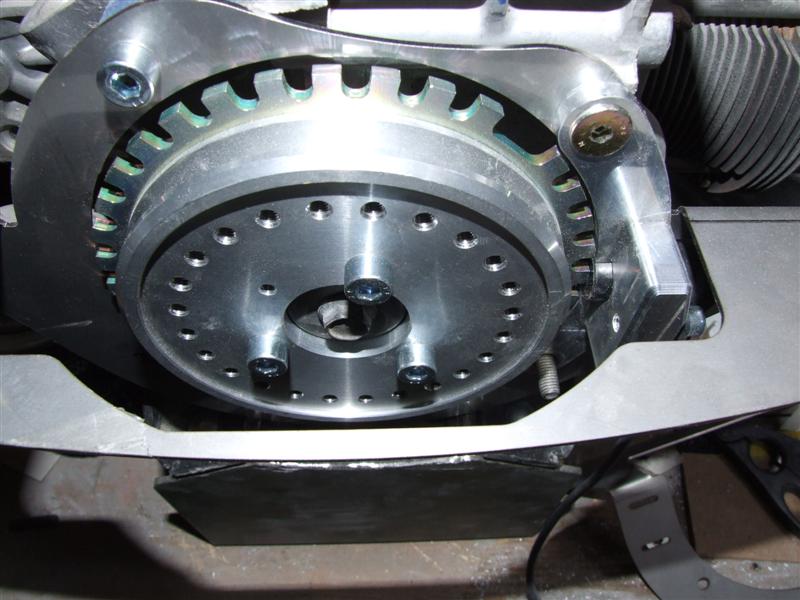

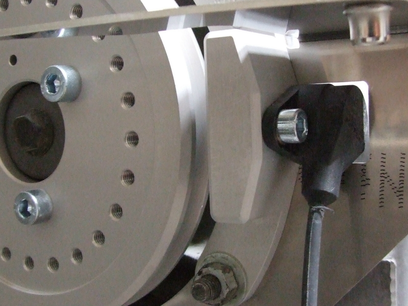

Wie verhält es sich bei Dir, wenn Du sagst das Du kein richtiges Signal hast?
Abstand haben wir bei mir auf 0,3mm eingestellt.

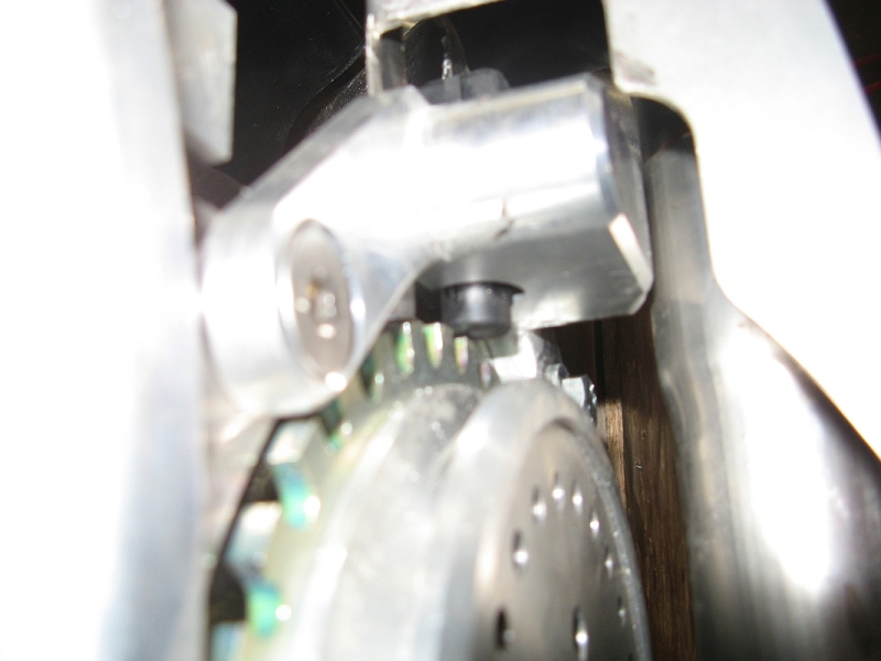

Könnte hier das Problem liegen?
Den Abstand haben wir zwar auf 0,3mm korrigiert, allerdings verläuft dei Triggerscheibe nicht mittig über den Geber

so wäre es besser , jedoch ist ein anderer Geber verbautmaniac hat geschrieben:Könnte hier das Problem liegen?

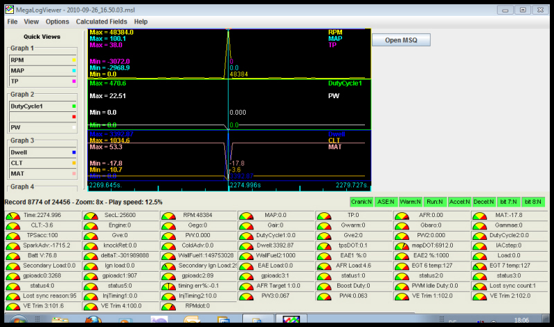

könnte mit deinem elektrik problem "kombiinstrumen" zu tuen haben?maniac hat geschrieben: Was das denn?
Re: Kafer Typ4 2,4l / kdfi / MicroMS
Hatte ich im Log von gestern nicht.....
Der "Rückkopplung", also einspeisung von D+ auf die 12V (15) Leitung haben wir einen Riegel vorgeschoben mittels Gleichrichterdioden (1n4xxx)
Kann auch noch gerne das gesamte Logfile hochladen
- 2010-09-26_16.50.03.zip
- (710.32 KiB) 306-mal heruntergeladen

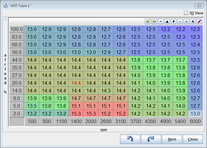

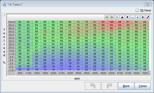

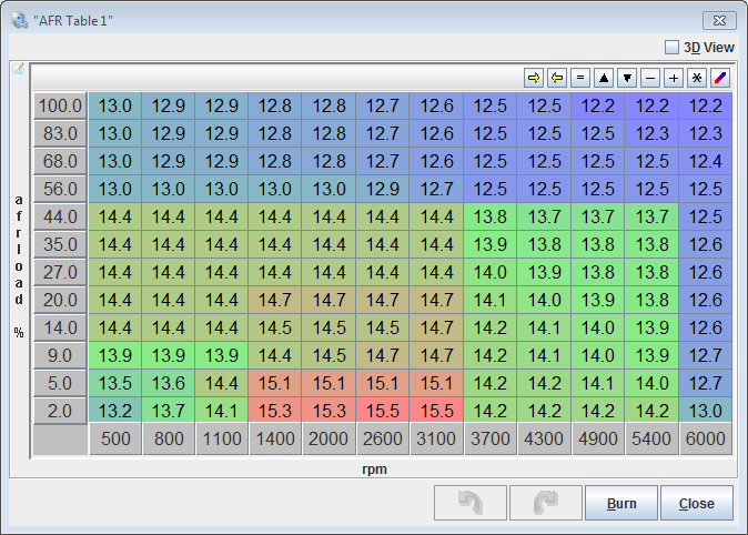

Wenn imm Teillastbereich dei AFR Wert ok ist nimm die Zündung zurück. Ansonsten mach ihn Fetter.
Ich bin ja auch so ein Vollidiot...
Beim letzten Tankstop hab ich doch glatt Super95 in den Tank gepackt und wunder mich das er klingelt?!?!?!
Ich hab jetzt erstmal die Zündung zurück genommen.
Mit dem Abstimmen über Autotune, naja...komm da irgendwie nicht so auf nen grünen Zweig.
Meiner Meinung nach läuft er viel zu fett.
Man riecht es förmlich
AFR Target liegt aber immer zwischen 14.1 udn 15.5
Oft rutscht er laut Log aber in den fetten Bereich von bis zu 11:1 ab
VE Table hab ich dann mal manuell angepasst.
Meiner Meinung nach auch in den Bereichen die ich aus dem Log herausgelesen haben
Mal pauschal 2 Punkte in den Bereichen herunter.
Jetzt läuft er viel zu mager und rutscht bis auf 18:1 hoch
Das mal ne üble Gradwanderung Vorher zu fett Aktuelle VE Table Log und MSQ hänge ich auch mal an.
Die erste ist mit Kaltstart Versuch, Lambda hab ich vorgeheizt
Tu mich da ja wirklich noch ein wenig schwer....
Ich alter Vergaserdepp
Mit dem Kaltstart blicke ich auch noch nicht durch
Wer kann denn mal nen Blick drauf werfen
Luftgekühlte Motoren sollten ja generell ein wenig fetter laufen, wegen der Kühlung durch den Sprit..aber bitte nicht so, das es einem die Tränen in die Augen treibt
Zur Zeit versuche ich lediglich den Leerlauf abzumagern und den Bereich bis 4000 rpm
Motor muss noch eingefahren werden
Markus

du musst da mehr geduld haben und noch mehr loggen.
dein kennfeld hat noch sehr große sprünge.
die ganz groben ausreisser kannst ja per hand ändern, weil es gibt ja bereiche, die kannst ganz schwer anfahren.
(100% drosselklappe bei 600 umdrehungen oder 2% drosselklappe bei 5000 umdrehungen)
ich habe bei der fahrt zum mkt heuer fast 2 liter weniger gebraucht als vor einem jahr bei gleichem AFR kennfeld!!
hatte zwischenzeitlich nur dauernd geloggt und neu draufgeschrieben.
hallo markus
oh
da sind aber noch viele baustellen!
versuche mal deinen reqfuel etwas anzupassen damit du im leerlauf ve werte von 30-40 bekommst, zur zeit hast du im leerlauf etwa ve werte von 20 und dabei einen afr von 12.-13, mit werten von 30-40 bekommst du die abstimmung "genauer hin!
du kannst dan im log besser erkennen was dein afr macht!
oh
du bist mit deinem ve tabel noch sehr weit daneben!maniac hat geschrieben: Mit dem Abstimmen über Autotune, naja...komm da irgendwie nicht so auf nen grünen Zweig.
genau das meine ich, weil du dich mit "kleinen" ve werten rumschlägst sind schon sprünge von nur 2 Punkten mit großer auswirkung!VE Table hab ich dann mal manuell angepasst.
versuche bitte wärend und nach dem starten nicht dein gaspedal zu benutzen!Die erste ist mit Kaltstart Versuch, Lambda hab ich vorgeheizt
