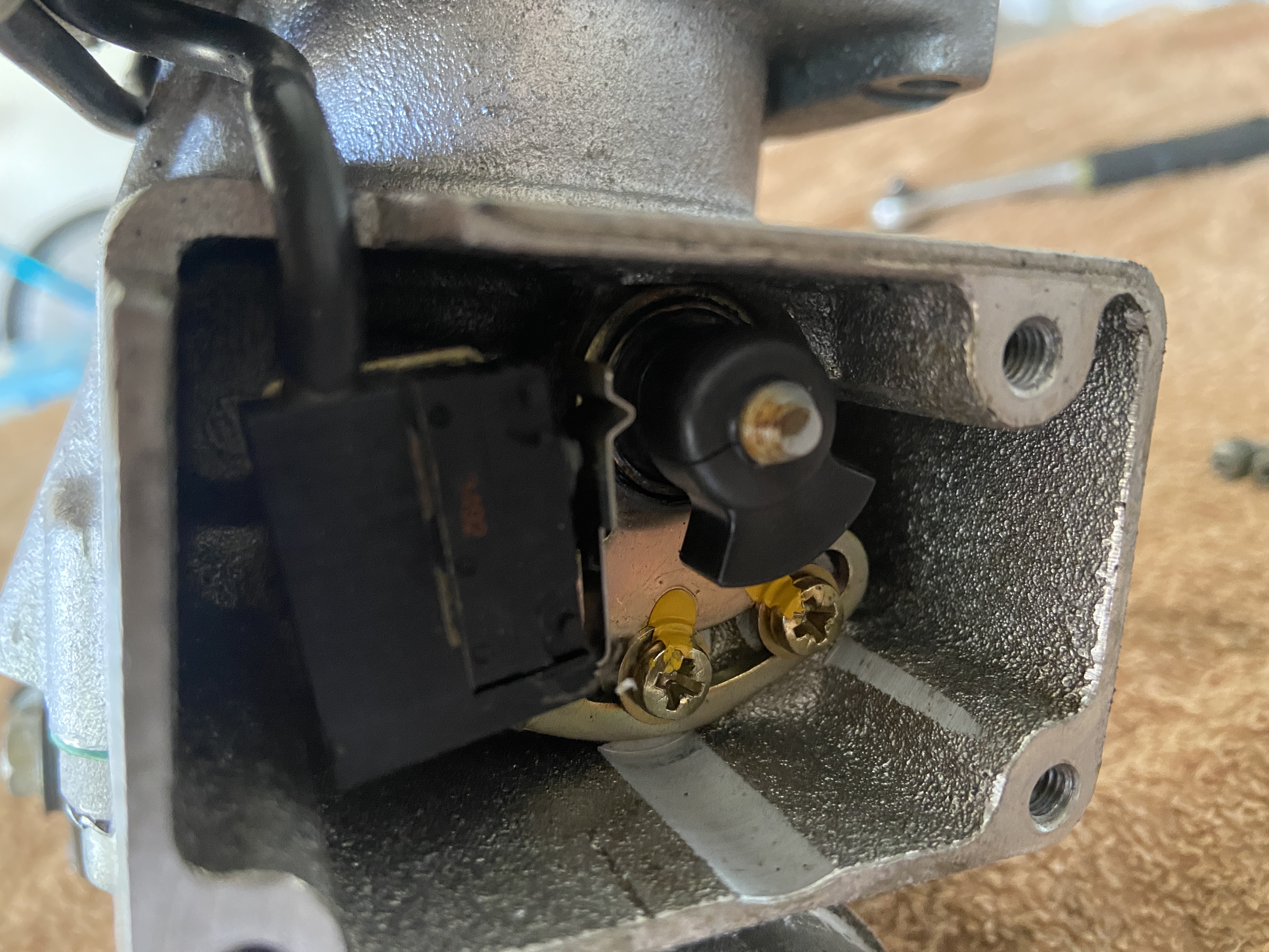

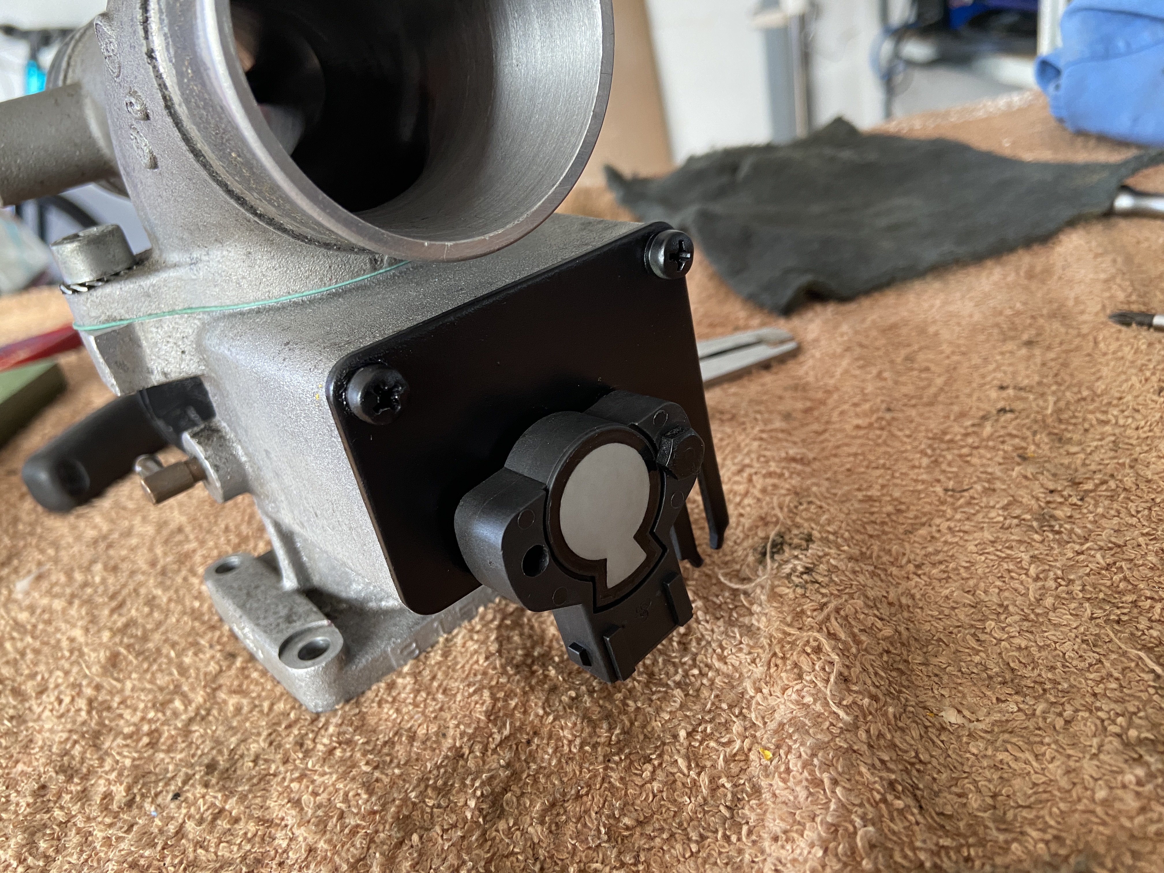

Ich habe mir ein Universalpoti für die Drosselklappe besorgt und dieses dann adaptiert. Original gibts ja nur ein Teillast -und Volllastschalter. Ich möchte gerne auch die G40 Drosselklappe behalten und generell soll es soweit wie möglich oem aussehen (zumindest der Motorkabelbaum). Später möchte ich die ms2 dann auch in das originale Bosch-Gehäuse einpflanzen.
So sollte es schon mal klappen.

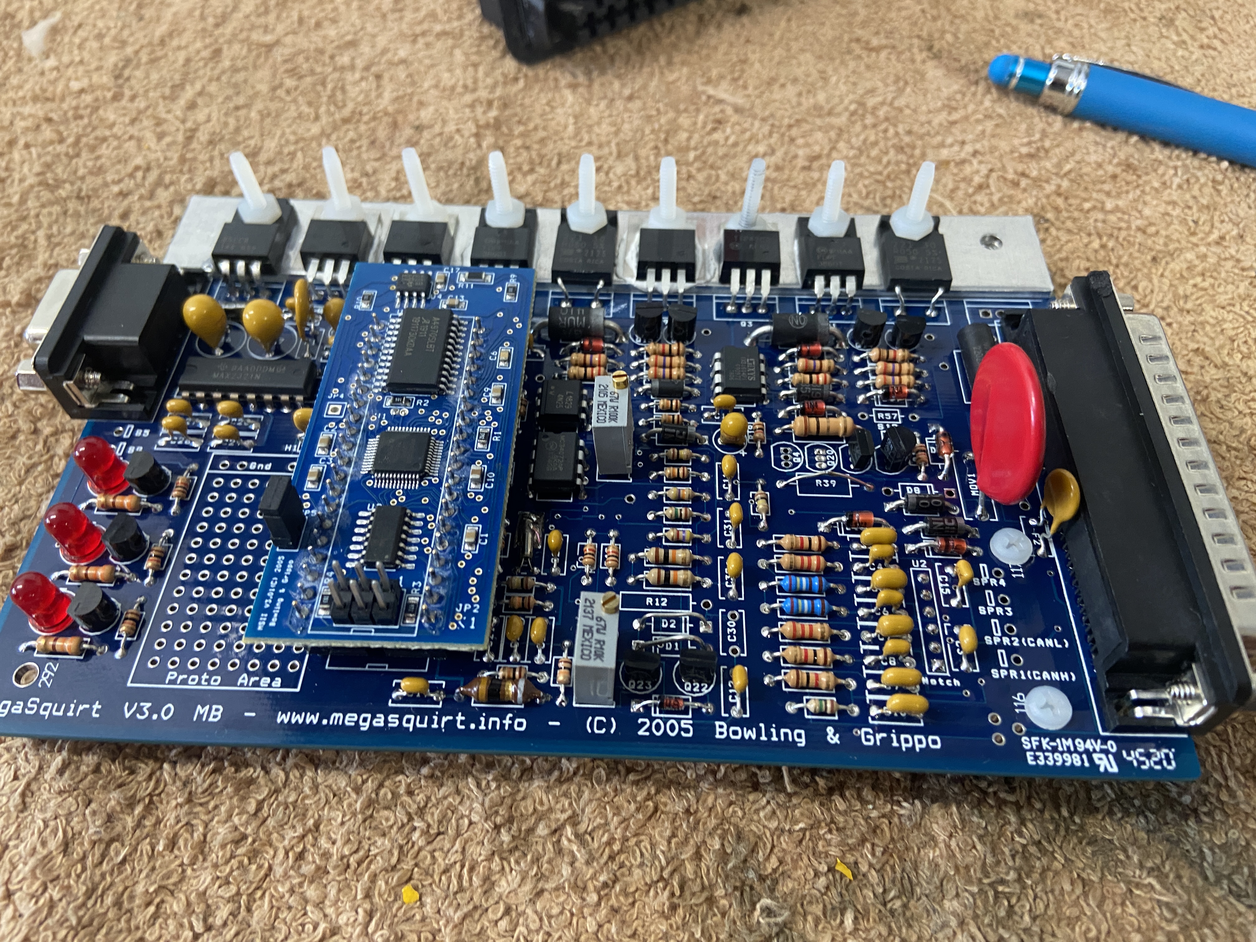

Heute habe ich noch ein bisschen an meiner ms2 gelötet. Jetzt fangen auch die ersten Sachen an, wo ich mich entscheiden muss, was ich später nutzen möchte (IAC Stepper, welche Zündung etc). Da bin ich noch fleißig am lesen und forste mich durch die Themen hier im Forum durch.

Ich habe jetzt das erste Problem beim Zusammensetzen. Ich möchte gerne vorerst mit meiner Zündanlage weiterfahren. Das heißt: Zündspule und Verteiler. Dazu muss ich den „high current ignition driver circuit“ bauen. Den Widerstand R43 habe ich verlötet, R57 ist auch draußen.
Jetzt komme ich mit Q16 nicht weiter. Ich habe hier keine Tüte mit dem Controller bekommen. Es soll sich ja explizit um den BIP373 handeln, da der Vorgänger (VB921) schwer zu bekommen ist. Ich habe hier eine Tüte, wo der sogenannte BIP373 drin ist, aber es handelt sich hier um einen Widerstand.
Habe ich da jetzt was grundlegendes verwechselt oder fehlt der Q16 Controller bei mir? Habe ein fertiges Kit (MS2 mit PCB 3.0) über DIYAutotune gekauft.

Also wenn du den sonst nirgends fälschlicherweise verbaut hast wird er wohl fehlen.
Schau nochmal durch ob er eventuell in irgend einem Säckchen verstaut ist….
Wenn er fehlt ersatz besorgen, du kannst auch den IRGB14c40 verwenden.

In der Zwischenzeit habe ich schon mal die ms2 soweit fertiggestellt (zumindest die Basics). Ich fand es echt verwirrend, denn es gibt scheinbar 2 Anleitungen:
https://www.msextra.com/doc/pdf/html/MS ... e-3.4.html
http://www.megamanual.com/ms2/V3assemble.htm
Dort sind die einzelnen Schritte nicht identisch und es fehlen teilweise Informationen. Ich hoffe, dass ich jetzt nichts vergessen habe. Bin da echt als Neuling durcheinander gekommen.
Jedenfalls habe ich auch schon die von dem Manual empfohlenen Jumper eingelötet.
Jetzt fehlen mir noch folgende Sachen:
- PWM 2 Polig Schaltung: mit dem TIP122 Transistor (möchte die Zigarre nehmen)
- Hall Sensor: Dort müssen noch Jumper gesetzt werden (VRIN-TACHSELECT; VrOUT-TSEL) und ein PullUp 1K Ohm Widerstand zwischen Proto Area und VRIN. Als letztes noch R52+R56 einstellen.
Muss ich da am Zündverteiler an sich noch was ändern? Im Manual steht da was zu aber das habe ich jetzt nicht ganz kapiert.
-IGN: Q16 verbauen (ist bestellt); Jumper (IGBTOut-IGN); 330W 1/4W Widerstand zwischen IGBTIn-R26; R34 verlöten
Jetzt habe ich hier die Frage, ob ich zwingen das Bosch Zündmodul 0 227 100 124 benötige? Die Schaltung mit Q16 muss ich ja so oder so machen. Der Vorteil ist, dass ich Störungen -die von der Zündung aus gehen, vorbeuge?

Wenn du schon ein Bosch Modul hast brauchst du Q16 nicht verbauen sondern legst direkt das Signal nach außen.
Ich würde mich nicht an Anleitungen vom megamanual halten, das ist obsolet.
