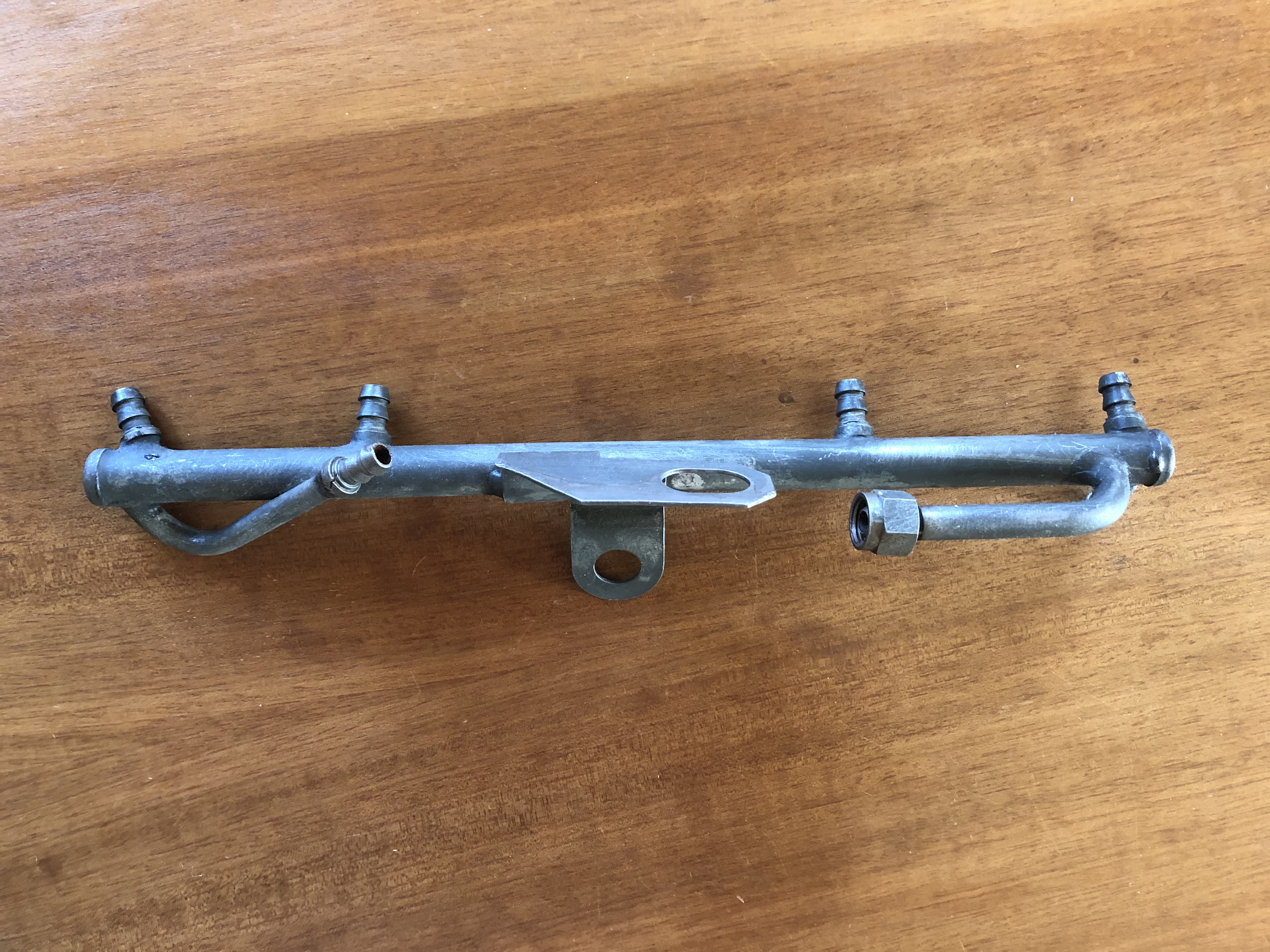

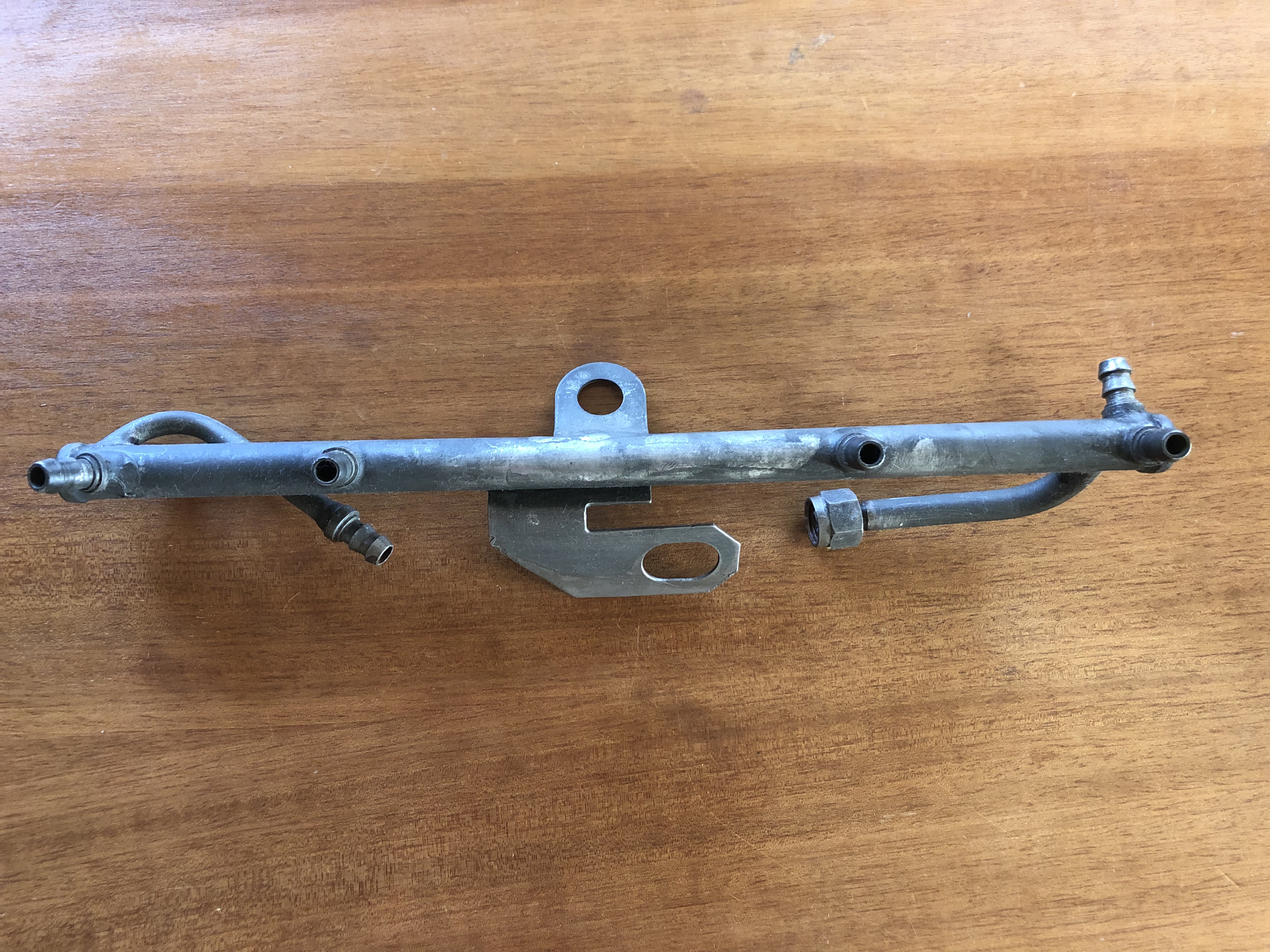

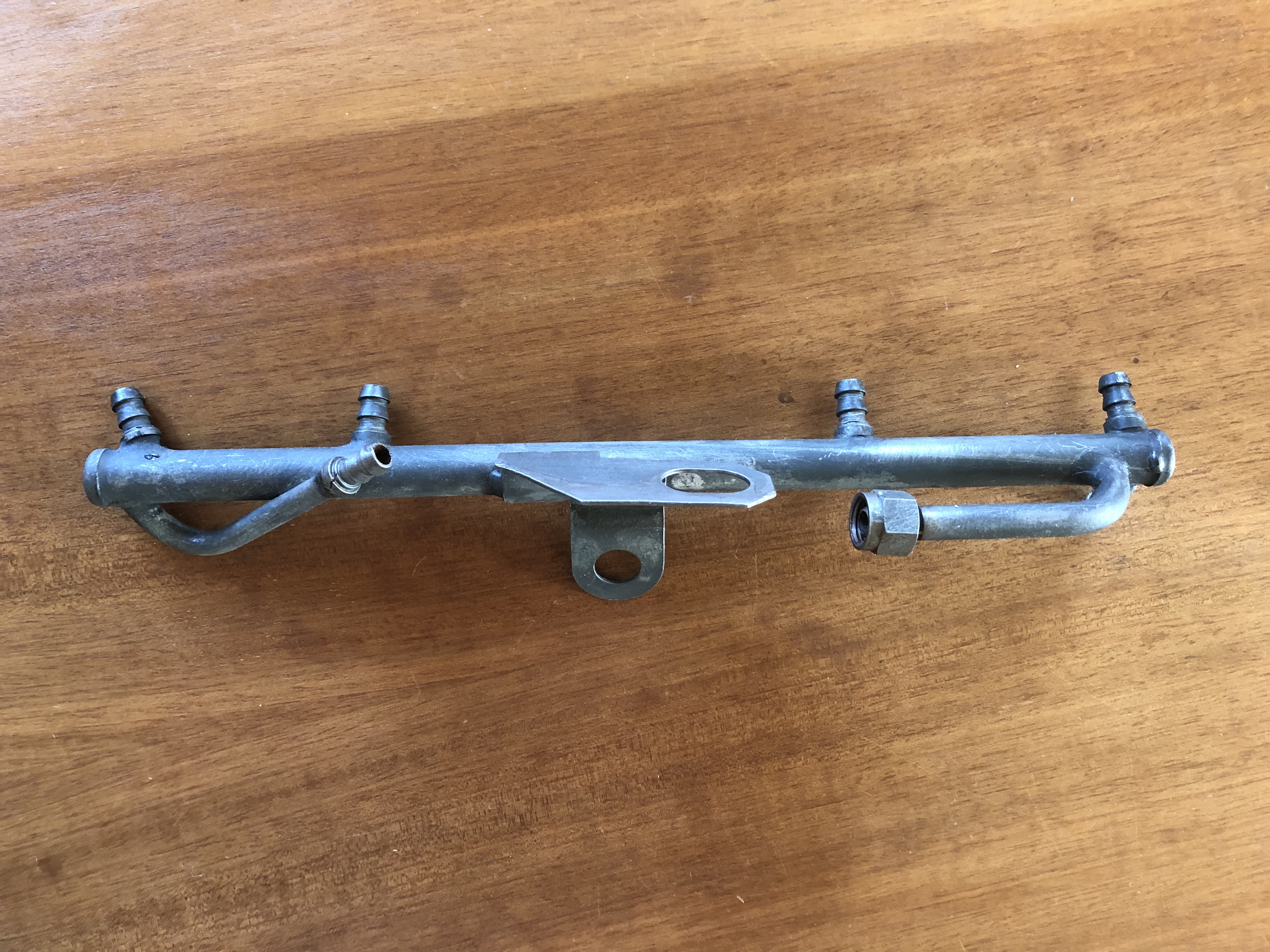

Ich starte mal einen neuen Versuch eine Fuel Rail aus Stahlrost in Edelstahl oder Alu nachzubauen.
Hatte überlegt es in Edelstahl zu schweißen und gleich die Anschlüsse passend umzusetzen sowie einen größeren Durchmesser zu verwenden. Alternativ das ganze aus Fertigteilen bauen, nur finde ich für mein Vorhaben keine Quelle.
Es handelt sich um 4 Düsen sowie Vor- und Rücklauf.
Wo gibt es solche Bauteile?
Anbei paar Bilder
Danke und Grüße
ElGrande
