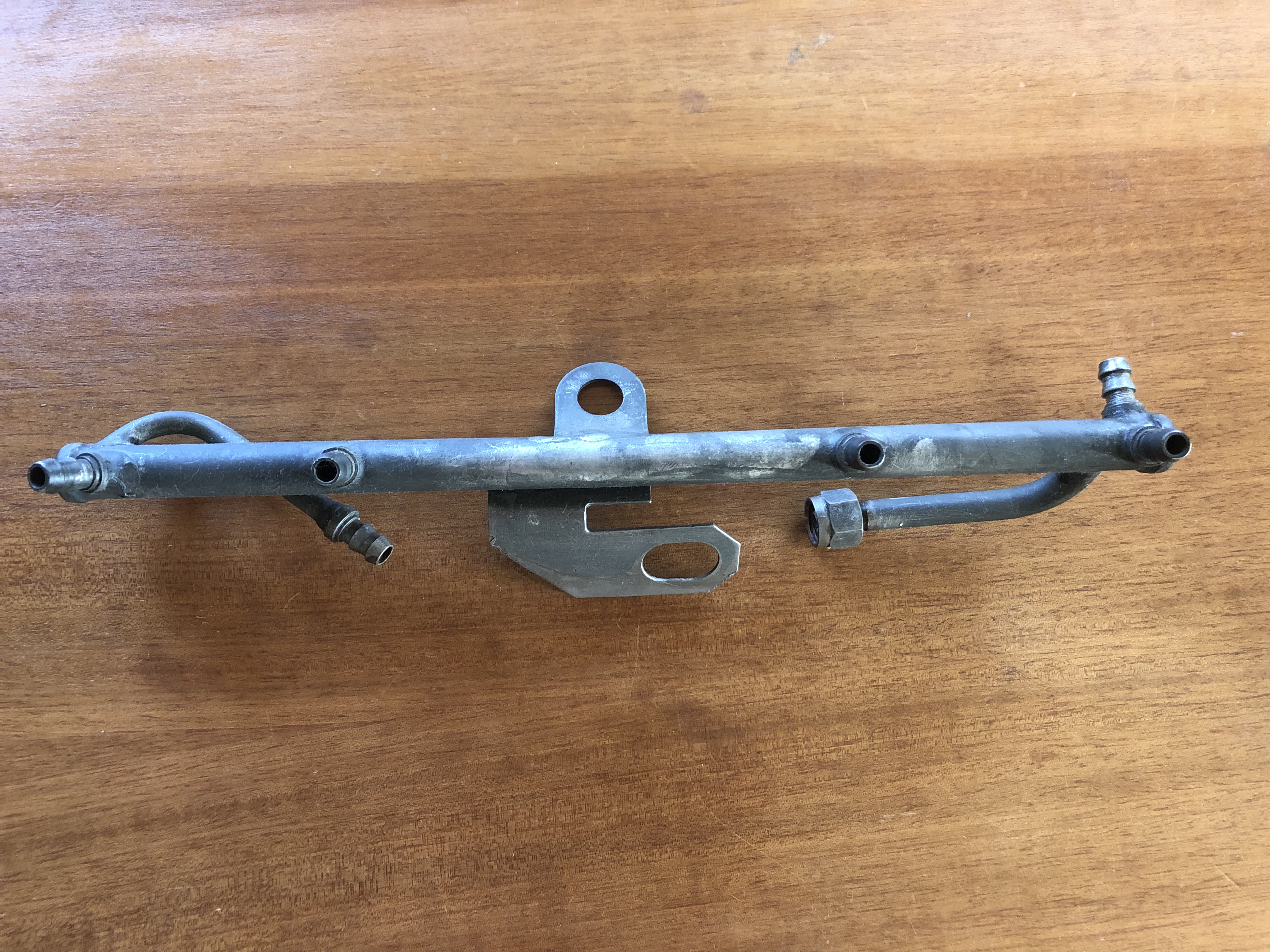

Ich starte mal einen neuen Versuch eine Fuel Rail aus Stahlrost in Edelstahl oder Alu nachzubauen.
Hatte überlegt es in Edelstahl zu schweißen und gleich die Anschlüsse passend umzusetzen sowie einen größeren Durchmesser zu verwenden. Alternativ das ganze aus Fertigteilen bauen, nur finde ich für mein Vorhaben keine Quelle.
Es handelt sich um 4 Düsen sowie Vor- und Rücklauf.
Wo gibt es solche Bauteile?
Anbei paar Bilder
Danke und Grüße

Re: Einspritzleiste / Fuel Rail
Seinerzeit hatte MMHP Rohlinge für Fuel Rails, nun finde ich so etwas z.b. bei BarTek.
https://www.bat-motorsport.de/einspritz ... -universal
Damit kannst dir deine Rail so basteln wie Du Sie gerne höttest.
Gruß Willi
Gruß Willi
Hi Willi,
Cool, danke!
Da wird ja alles gebohrt und geschnitten, aber in Edelstahl geschweißt würde es grundsätzlich besser gefallen.
Gibts solche Schlauchnippel nicht einzeln aus Edelstahl zu kaufen? Irgendwie schwierig wenn man das noch nie kaufen durfte
						Cool, danke!
