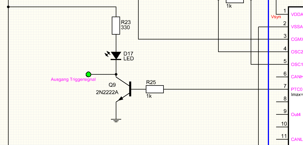

wie wird den dein Bosch Modul angesteurt?
Also D14 und wie sieht die Schaltung dahinter aus?

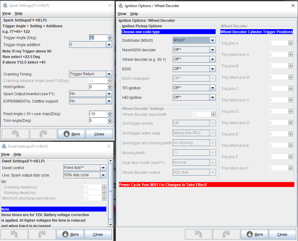

Beitrag von Bugbear »
Ich nutze in beiden Fällen die selbe Schaltung, da ich nur den Prozessor umstecke.

Die Einstellungen der MS1, mit denen die Zündung funktioniert:
(78.89 KiB) Noch nie heruntergeladen
Mit diesen Einstellungen der MS2 klappt es nicht, obwohl ich der Meinung bin, sie entsprechen dem Setup der MS1:
Setup MS2.png (57.07 KiB) 34754 mal betrachtet
Re: Umrüstung MS1extra auf MS2extra
hast du den da noch irgendwo einen Widerstannd auf 5V von deinem "Ausgang Triggersignal"?
Und bei MS2 müsste hierzu imho Spark Output auf Going Low gestellt werden.
Ist dein Bosch Modul eine "Smart" Variante sprich regelt es selber den Dwell?
Der Kollektor des Transistors hängt über die LED D17 und den 330 Ohm Widerstand R23 auf 5V. (Achtung Mini MS hat eine andere Bauteilnummerierung)

Zu Going high oder low war das mein Gedanke:
Der Prozessorausgang muss auf high gehen, damit der Transistor Q9 durchschaltet und damit meinen Triggerausgang von 5V auf 0V zieht.
Deshalb habe ich "Going high" gewählt.

zu Beginn war Standard Dwell time eingestellt und weil ich dabei Probleme hatte, habe ich dann mal fixed duty eingestellt.
Beides war gleich scheiße....
Aber danke für den Hinweis, das kann ich bei der MS1 auch noch umstellen, wenngleich fixed duty über Jahre gut funktioniert hat.
Wie gesagt, direkt am Prozessor angeschlossen muss dessen Ausgang auf Low gehen um die Zündspule zu triggern. Weil bei mir der Transistor dazwischen ist, geht mein Triggersignal dann auf 0V, wenn der Prozessorausgang High ist.
Ich glaub langsam nicht mehr daran, dass es ein Setup Problem ist.
Ich habe auch schon eine Microsquirt in Betrieb benommen mit Hallgeber im Verteiler und gleicher Spule. Da hat alles funktioniert. Das habe ich auch "going low" genutzt, weil das bei der Microsquirt-Schaltung so benötigt wird.

Ich verstehe es immer noch nicht.
1. Egal was ich für eine Kombination der Flanken gewählt hatte, blieb der ZZP mit der MS2 niemals konstant.
Dass er daneben lag, kann ja mit der Spielerei der Flanken zu tun haben.
2. Die MS1 kommt mit den gewählten Einstellungen zurecht, werden diese für die MS2 verwendet geht es nicht mehr. Wie kann das denn sein?
