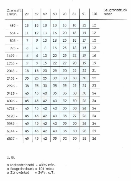

ich habe in meinen SSP´s dieses Diagramm gefunden. Vom KR (gleicher Motor nur ohne KAT und mind. 98Oktan Benzin):
Kennfeld KR VEZ.jpg (183.9 KiB) 7779 mal betrachtet
Sind die Werte soweit plausibel?! Dann hätte ich da schonmal den Einstieg. Mit dem mitbringen der MS2 hat zeitlich nicht mehr hingehauen. Nun ja, ich order sie halt aus den Staaten.

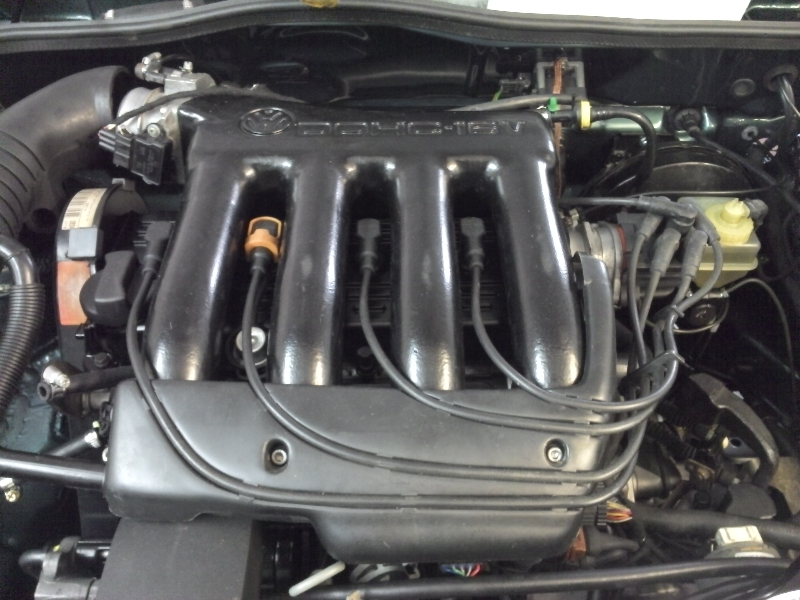

@dominik
es geht um den zwischenraum zwischen den saugrohren.
Original ABF Saugrohr
