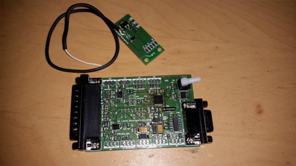

kann mir jemand der im thread anwesenden sagen, wie ich das BT modul an die UMC1 anschließen muss?
ich hab heute die ganzen smd teile zusammen gelötet, nachher fräs ich mir n gehäuse und nen kühlkörper für die transistoren und in das gehäuse muss ja auch das bt modul passen.
oder ums anders auszudrücken: habt ihr die pins 5v, gnd, tx und rx einfach mit den pins von dem 9 poligen sub d verbunden?

ich hab das modul das von no limits motorsport mit verkauft wird. ich kann ma n bild von beidem machen.
so sieht das ganze aus ^^ und noch ne frage, neben dem prozessor sind zwei lötstellen neben denen boot steht. für was genau sind die da?
Re: BT modul und RS232 parallel
Die 2 lötstellen musst du brücken wenn du das erste mal eine Firmware auf die UMC spielst.
Das BT Modul lässt sich ganz einfach anschließen. Schau in der BEschreibung was wirst du alles nötige finden!

Hast du den ein V3 Mainbord? Denke eher nicht.
Du musst ja mit dem Firmware uploader die MS2 Firmware übertragen. (oder hast du das schon?)
Wenn eben diese Firmware also die MS2 extra zum erstel mal aufgespielt wird muss der Boot Jumper gesetzt sein!
