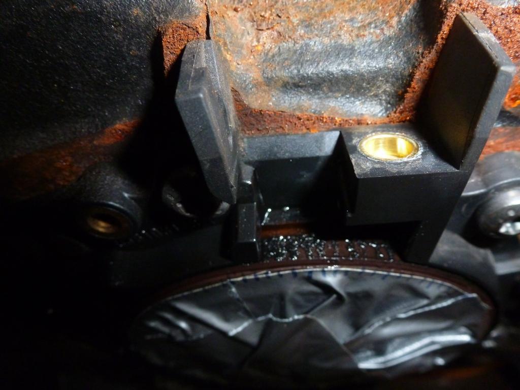

Also dann müsste das folgende Bild so stimmen, oder ?

also ich hab die Pinbelegung ausprobiert (siehe Bild vom letzen Beitrag). Es funktioniert, also die Pinbelegung stimmt! Auch geht es z.b. mit 6V oder eben auch 12V Betriebsspannung....
Leider ist mir folgendes aufgefallen:
Wenn man die Kurbelwelle nur langsam mit der Hand dreht, reagiert der Hallgeber nicht auf die Magnetfeldänderung des Geberrades, also das Signal schaltet nicht um. Weiß jemand wieso das so ist? Ich dachte da wäre ein Hallgeber verbaut welcher ggf. noch mit einem Schwellenwertschalter (Schmitt-Trigger) kombiniert ist... dann müsste ja das Signal eigentlich immer umschalten egal wie langsam die Kurbelwelle dreht...
Ich wollte nämlich herausfinden welches Triggerrad ich habe (vermutlich 60-? ) und die Kurbelwelle nur langsam drehen und jede Signalumschaltung am Schwungrad anzeichnen um herauszufinden welches Triggerrad verbaut ist, leider geht das nicht wenn man die Kurbelwelle langsam dreht, schade!
Wenn man die Kurbelwelle jedoch etwas schneller dreht erhält man das gewohnte Rechteck-Signal.

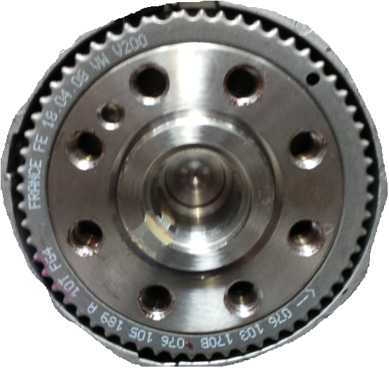

Hab noch ein Bild eines anderen Triggerrades mit Zähnen gefunden, weiß jemand was das für ein Triggerrad ist?
Ich zähl da 57 Zähne und 4 Höcker, bzw. 58 Täler ohne die Höckerteile....
Ist das ein 60-2 oder was ist das:

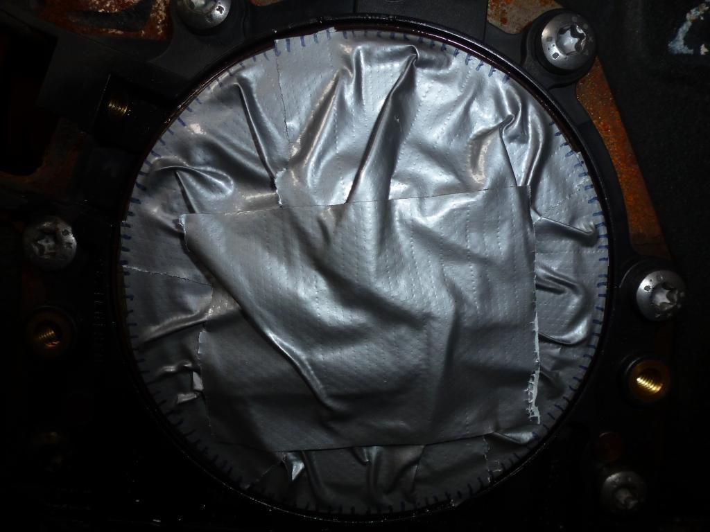

Alternativ habe ich es jetzt so gemacht:
