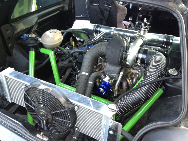

Seither habe ich keine Zündaussetzer mehr und der Motor dreht einwandfrei hoch (noch nicht bis in den Begrenzer, da sich die Nachbarn bereits aufgeregt haben... woran das wohl liegt - sehr kurze Auspuffführung... siehe beiliegendes Bild!
