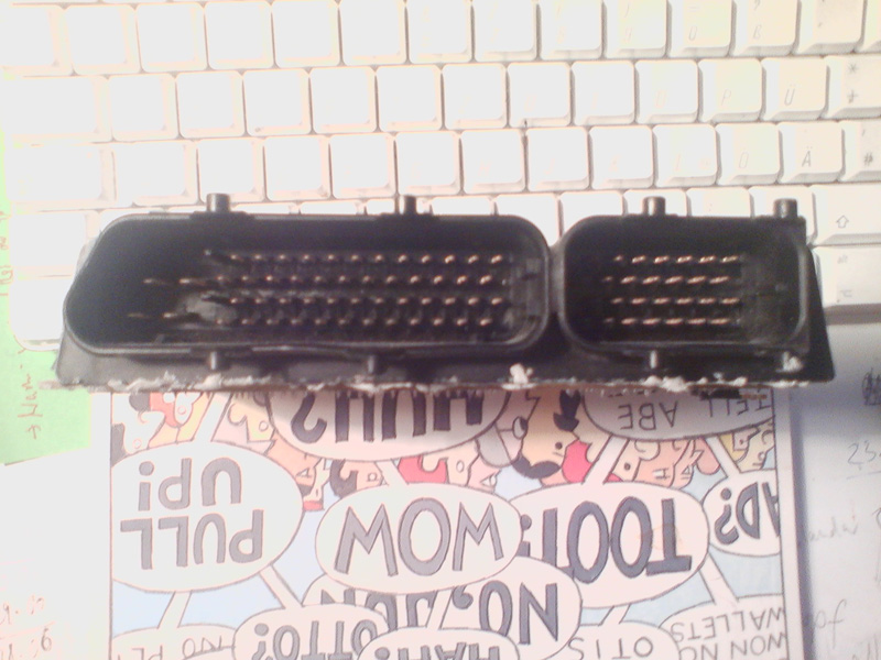

hat das lotus-steuergerät so einen stecker?
oder sieht der anders aus?

MEMS 3 sieht so aus, Lotus dürfte auch so aussehen

KLAS hat geschrieben:MEMS 3 sieht so aus, Lotus dürfte auch so aussehen
dann ist das gehäuse ja schonmal kein problem
hat mal jemand die steckerbelegung bzw. einen schaltplan von dem steuergerät?

Re: Beginn mit der UMC1 an Rover K Motor Anfänger benötigt H
Beitrag von sheldon »
wegen dem Stecker bin ich nicht sicher, werde morgen nachschauen, aber heute mit Grippe ist es nicht so gut bei Minus in der Kalten Garage...
