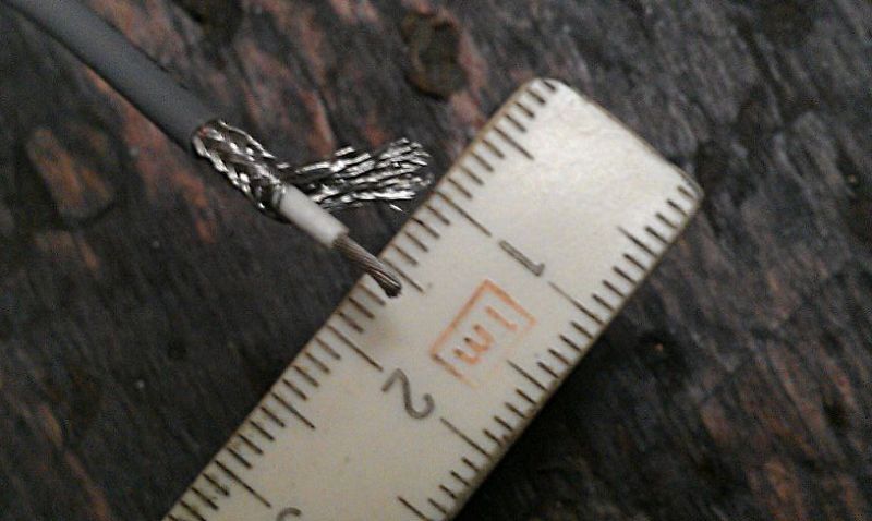

Was den Querschnitt angeht...hier mal ein Foto der VR Sensorstrippe von so nem vorgefertigten Kamelbaum von diyautotune:
Viel brauchste da also nicht bei den paar Milliamperes...

Ich habe bei gerade im Reichelt-Warenkorb folgenden Artikel liegen:
Mikrofonleitung, trittfest, 2x0,34mm², 5m-Ring
Bei dir auf dem Bild ist die Leitung einadrig plus Schirmung - bei mir ist die nun zweiadrig plus Schirmung - sollte es besser die einadrige Leitung sein und das einmal für VR + und einmal für VR - ???
Noch habe ich nicht bestellt.

Re: Zündungsprobleme mit der KDFI am VW 2.0 16V ABF
darkca hat geschrieben:Ich habe grade im Reichelt-Warenkorb folgenden Artikel liegen:
ist doch alles schön :D
ader1=vr+
ader2=vr-
schirm=eine seite masse (steuergerätseitig)

Perfekt, so hatte ich es auch vor. Dann kann ich heute Abend die Bestellung abschicken! Danke schön!
