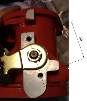

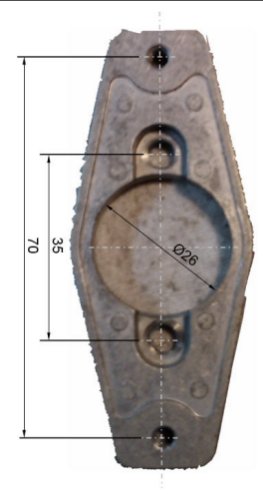

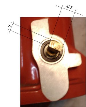

So, anbei nun mal die Bilder für die Möglichkeiten des Drosselklappensensors:
auf dem ersten Bild sieht man den Adapter, wie er auf dem Body verschraubt wird. Die inneren Schrauben dienen zur Befestigung des Adapters am Body, die äusseren zur Befestigung des Sensors am Adapter.
Auf dem zweiten Bild sieht man den Drosselklappenbody mit den Anschraubpunkten für den Adapter
Und auf dem dritten Bild ist die Welle, deren Maße sowie der ungebohrte Flansch zu sehen.

- Weber Alpha Throttle Body Throttle Position Sensor TPS PF4B
- Adapter.jpg (19.25 KiB) 7355 mal betrachtet
- Body.jpg (17.86 KiB) 7353 mal betrachtet
- Welle.jpg (16.33 KiB) 7354 mal betrachtet
