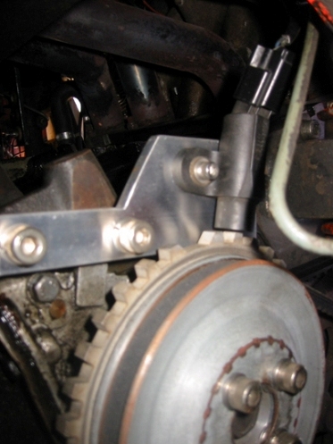

kennt einer diesen OT-Geber und vielleicht wo dieser OT-Geber veraut worden ist???(er hat 2 anschraubpunkte!!)

Die Halterung sieht mir nach Eigenbau aus(weil die Kanten ungleichmäßig gebrochen sind. Die Induktivgeber sind im Prinzip alle identisch umso hoher ihr Widerstand desto mehr Windungen wird das Ding haben und auch eine höhere Ausgangsspannung erzeugen.

Ich denke es geht ihm um die Befestigungspunkte.
Ich habe wohl diesen Sensor drinnen, ist von Ford, weiß aber nich von welchem Model.
Geh doch mal mit dem Bild in ne Ford Werkstatt.
Ich meine direkt in die Werkstatt, nicht an die Ersatzteiltheke
Gruß TricK
Gruß TricK

jap,
es geht mit um die anschraubpunkte! der geht am besten fest zumachen, wenn man es selber bauen muss!!
das der sensor beim ford passt das weis ich, aber halt nich bei welchem...

Hat der Sensor eine OE Nummer? Dann kann man diese eventuell umschlüsseln.

nein der ist nicht von mir. habe das bild so gefunden. vielleicht kann trick mal guckern was auf dem sensor draufsteht. er hat ihn ja verbaut. wenn er so net wäre...

Giebt es bereits neue Erkenntnisse aus welchem Fahrzeug der Sensor stammt?

nee da hat sich noch nichts ergeben! hab es zur zeit ein probesorium eingebaut läuft 100mal besser als verteiler... mal sehen wenn sich trick wieder meldet! hab grad gesehen das "cguenther" auch so einen verbaut hat.

der Geber stammt u.a. vom Ford Taurus 3.0l V6 OEM ist 1F1E-6C315-AB oder 1F1E-6C315-BA. Keine Ahnung ob das die Deutschen Forddealer herkriegen. Ebay.com ist eine Möglichkeit, ab ca 10$ zubekommen. Mit "Crank sensor Ford" hab ich gleich welche gefunden.
sg
Tom
