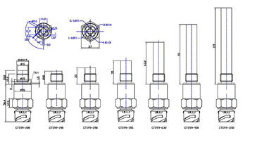

Du solltest mal HIER nachsehen.
Dort gibt es sowas im VDO Style samt Stecker.
Ein Stahlzahnrad als Geber reicht. Es muss nicht magnetisiert sein.
Preis Sensor ab 15€, Stecker 3,50€.
Solltest du vorhaben im Motorgehäuse Bzw. Ölstrom zu Arbeiten bitte darauf achten, das so gut wie alle Sensoren nur bis ca. 135°C zuverlässlich arbeiten!
- Längen Hallgeber
- VDO_Hallgeber.JPG (51.58 KiB) 2661 mal betrachtet
