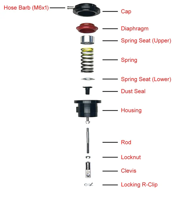

Ich wollte meinen Ladedruck (über ein Ladedruckregelventil und eien konventionelle Druckdose) in einem großen Bereich varieren.
Leider war mir der Ladedruckunterschied zwischen "0% DC" und "100% DC" nicht groß genung: Je nach Feder bzw. Federvorspannung war entweder der minimal einstellbare Druck noch zu hoch, oder der maximal erreichbare zu niedrig.
Ich habe daher eine "Twin Port" Dose eingebaut, um nicht nur den Druck, der der Feder entgegenwirkt (für minimalen Druck) regeln zu können, sondern auch um im anderen Fall die Feder zu untzerstützen (für max. Druck).
Bei den meisten Dosen ist es (wie auch bei meiner urspünglichen) so, dass diese Drücke auf eine Membran wirken, die wiederum (über eine Art Kolben) auf die Feder und Betätigungsstange für das Wastegates drücken.
Dadurch lassen sich zwar andere Regelungsstrategien realisiseren (deren Vorteil ich nocht nicht verstanden habe), weil die Drücke Ober- und unterhalb der Kammer gegeneinader wirken.
Da ber die Membran aber nicht fest mit Kolben/Feder/Stande verbunden ist, kann sie immer nur "verschieden stark drücken", aber nie "ziehen", der maximal mit der verbauten Feder mögliche Ladedruck verändert sich also nicht, wird nur bei anderen DCs erreicht.
Nach meiner Suche scheint die enzige Druckdose, bei der das anders ist, die "Turbosmart Twin Port" zu sein (die auch deutlich teurer als die single port ist): Hier ist die Membran fest mit Kolben/Feder/Stange verbunden und kann somit drücken und ziehen.
Man kann somit eine sehr schwache Feder fahren um niedrigen Ladedruck bei niedrigen DCs zu realisieren, kann aber trotzdem bei hohen DCs sehr hohe Drücke erreichen.
Ich habe es probiert, funktioniert

Dir wird einfach der Druck unten abhauen nach außen über die Stange?

Danke für den Tip. War auch mein erster Verdacht, wollte schon einen Dichtring nachrüsten. Aber es liegt wirklich am Aufbau, der Druck auf die "untere Kammer" kann max. den auf die ober ausgleichen. Bei noch mehr Druck "unten" hebt die Membran einfach nach oben vom Kolben ab, das hat aber keine weitere Auswirkung auf das Wastegate/den Ladedruck

Der entscheidende Unterschied ist die mechanische Anbindung der Membran: Bei der Turbosmart Twin Port ist sie fest mit der Betätigungsstange gekoppelt. Dadurch kann Druck auf der zweiten Kammer die Federkraft nicht nur reduzieren, sondern aktiv erhöhen. So lässt sich mit weicher Feder ein deutlich größerer Ladedruckbereich abdecken.
