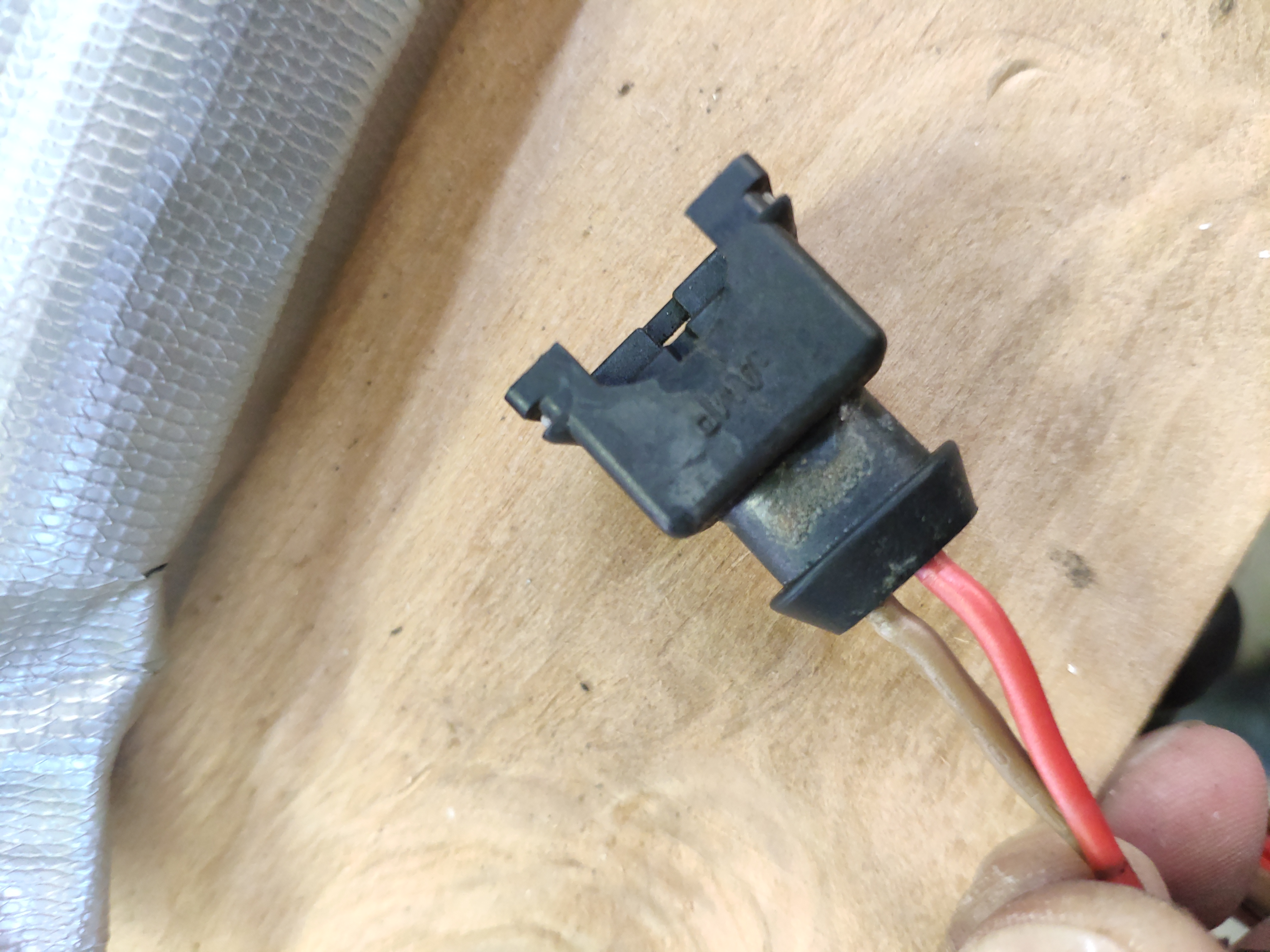

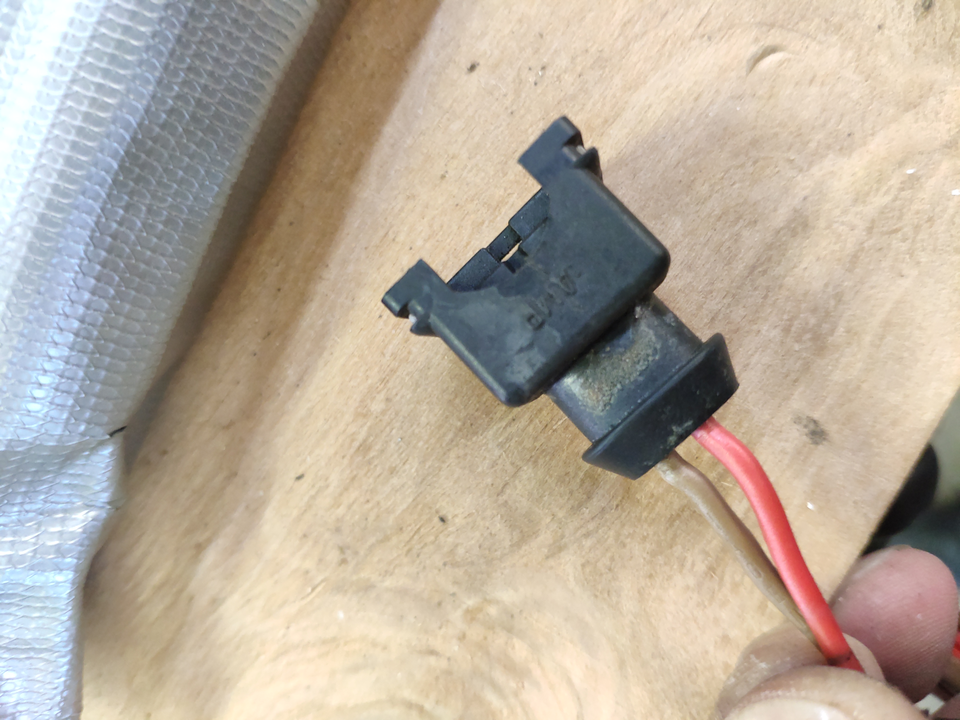

Ich scheitere momentan schon an den Steckern.
Hab dafür auspinwerkzeug gekauft, sämtliches ausprobiert.
Wie lassen sich diese Stecker nur auspinnen?
Hab darüber auch im Internet nix gefunden.

Re: Kabelbaum Neubau
Zeig mal den Stecker von vorne.
Das müsste JPT sein, die gehen manchmal blöd raus. So ein Werkzeug brauchst Du dafür.
Reinstecken, bis es nicht weiter geht und drücken. Dann den Pin nach VORNE etwas drücken und an der Leitung wackeln und dabei das Werkzeug noch versuchen reinzudrücken und dann rausziehen. So hat es bei mir am besten geklappt bis jetzt.
