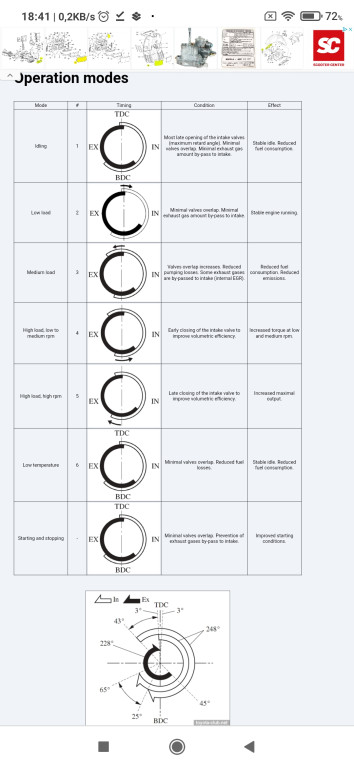

Bei einem VE Wert von 225 stimmt entweder dein reqfuel wert nicht oder deine squirts per cycle.
Welchen Durchsatz haben deine Injektoren ?
Semi- oder sequentielle injection ?
Bei 38% DC @2500 rpm bist du schon bei 273°KW Einspritzdauer.
Da brauchst du mit SoP oder EoP keine großartigen Experimente zu versuchen.
Entweder bekommst du die benötigte Menge nicht geliefert oder du lagerst vor und hast die Verluste.
Warum stellst du die Einlasswelle nicht später auf früh ?
Wenn ich meinen Toyota 1AZ-FE Motor als Beispiel nehme.
Bis 3500 steht der Einlass auf spät für geringe Überschneidung,stabilen Leerlauf und Abgaswerte.
Oberhalb 3500 rpm wird der Einlass auf früh gezogen für mehr Drehmoment.
Ich habe etwas gesucht und ein paar Infos dazu gefunden.
