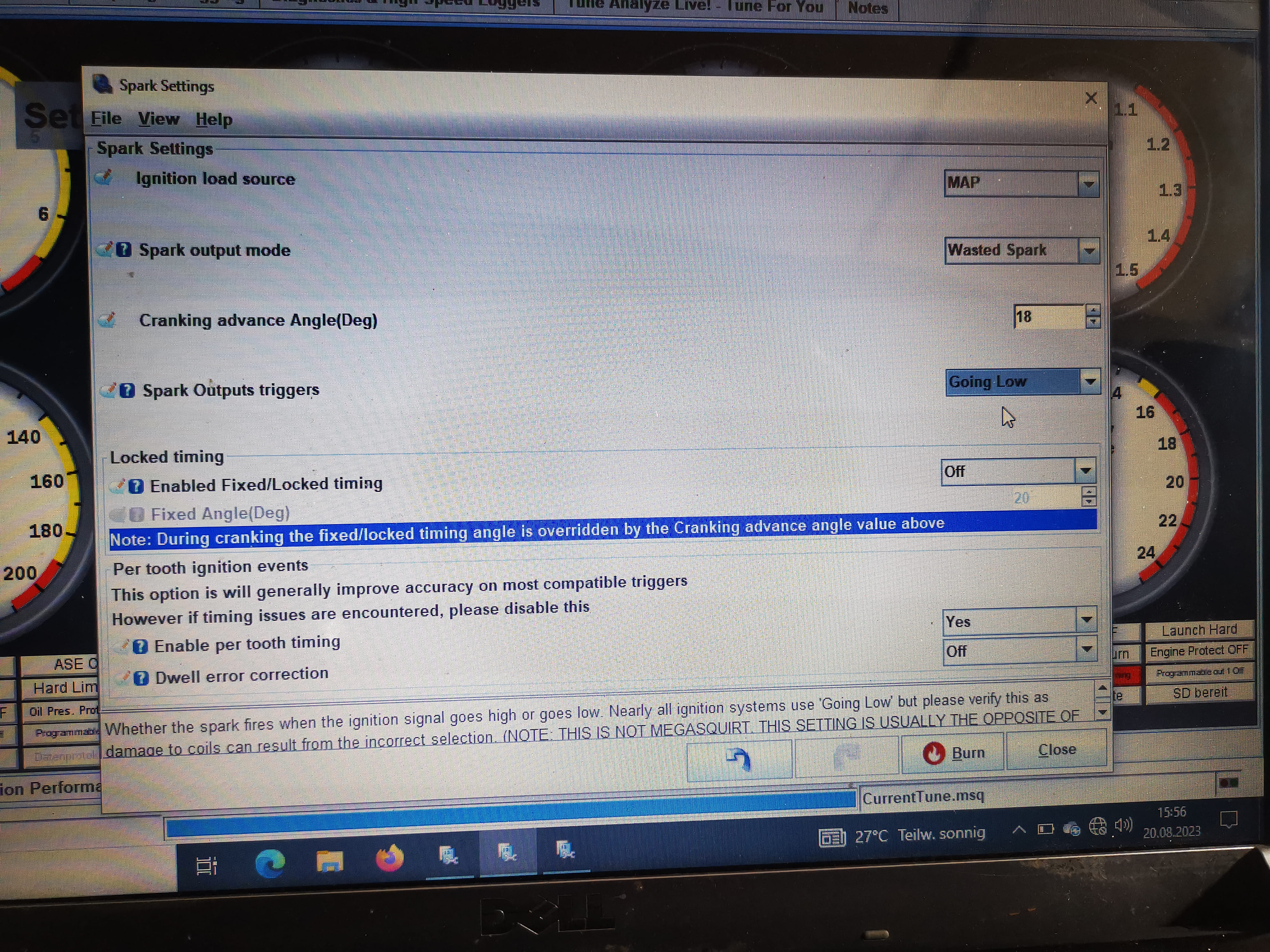

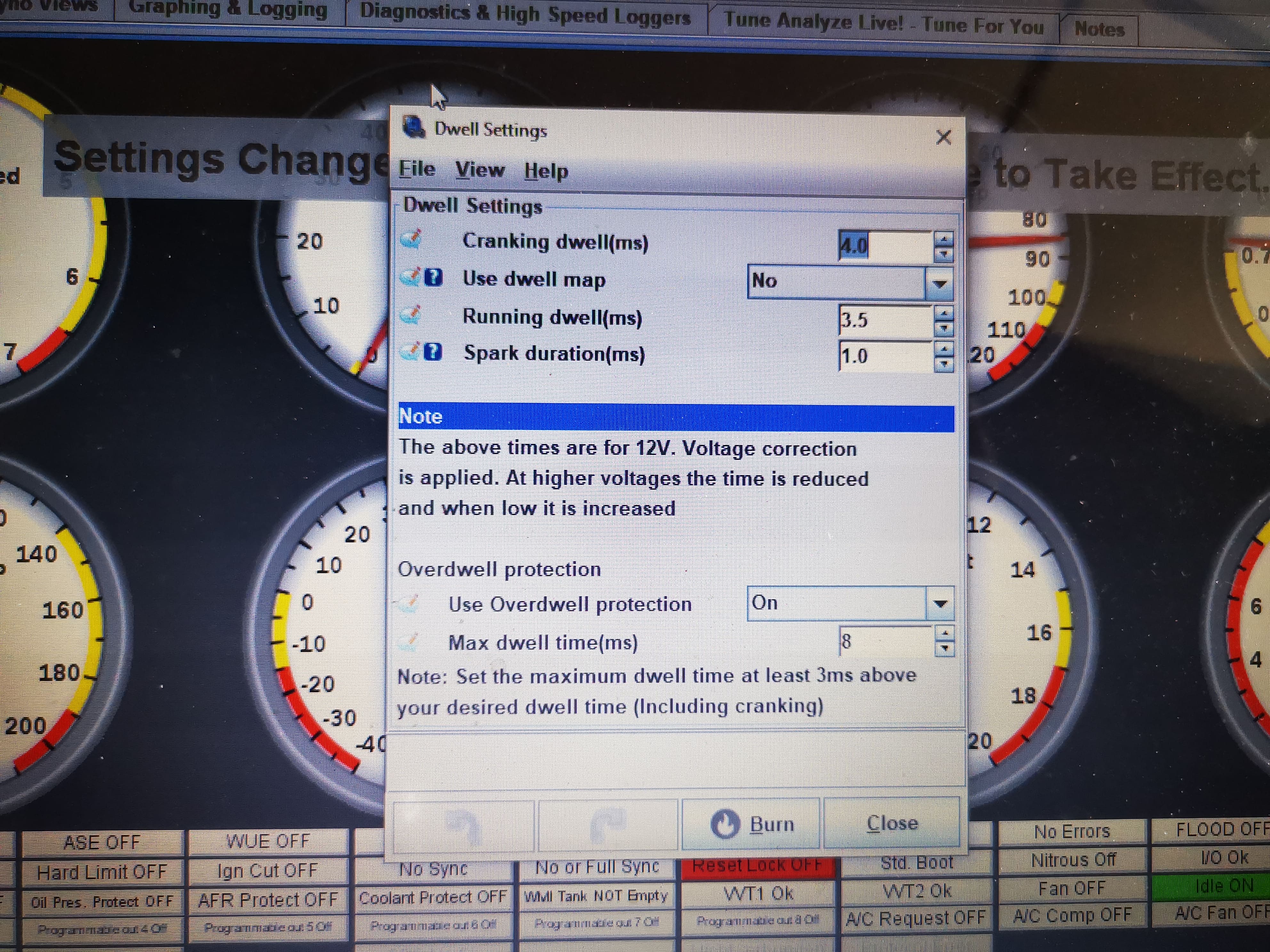

Wünsche einen schönen Tag, brauch mal wirklich Hilfe.
Komme leider mit meiner Zündung nicht zurecht. Zurecht ist mal untertrieben würde ich mal sagen. :D
Verbaut ist Speeduino fast das gleich wie die Megasquirt 2.
Hab auf ruhenende Zündung umgebaut springt auch sofort an muss ich sagen. Nur der Afr im Stand lässt sich nicht richtig regeln. Er ist meistens einfach viel zu Fett 12 Afr.
Nun bitte ich euch mal über die Zündungseinstellung zu schauen. Das ich mir da sicher bin das es passt.
https://interteile.eu/zuendspule-zuendm ... 01302.html
Danke schon mal
Mfg
Tom

So bin bisschen weiter gekommen Auto läuft aber nicht perfekt.
Glaub die injektor schmeißen mir noch einen leichten Hund rein. Haber jeder anfang ist schwer sagt man.
Es ist verbaut :
0280156280 Bosch Düsen mit 470ccm
Opel V6 ZÜNDSPULE mit viereckigen Stecker.
Orginal Bosch Leerlaufregler
Werde mal die ganze Map verlinken da sind logs so wie alle Einstellung. Vielleicht schaut mal wer drüber und kann mir weiter Tips geben. Es sind alte logs so wie von heute drin.
