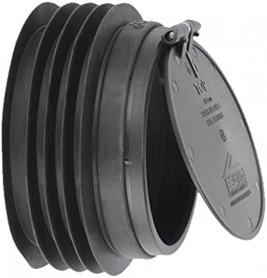

Momentan habe ich eine einfach Klappe, ähnlich einer Geruchsklappe, im Bypass.
Der Turbo spoolt und zieht die Klappe mit Unterdruck auf. Das geht aber scheinbar zu schwer und ich büße 400Umdrehungen beim Ladedruckaufbau ein. Meine nächste Idee ist ein Kegelventil aus dem A6 3Liter Biturbo. Das sollte etwas leichter aufgehen. Mal sehen.
